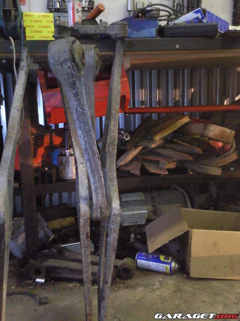

Det började med att vi upptäckte att " axeln " som håller fast bakaxeln va halt böjd yikes och det förstår jag inte hur det kunnat hända för det va inga märken på den som om den skulle fått ett slag, och så började han tjabba om att den drar snett för ett det ena hjulet va mer slitet än det andra. Men så va det inte utan det är för att jag har burnat lite men det sa jag inget om till han för då hade han säkert kommit på något annat dumt.

Detta är den axeln som va böjd. :S

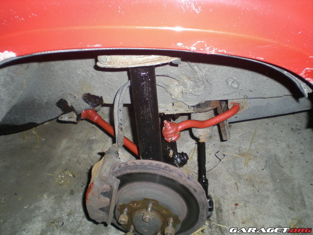

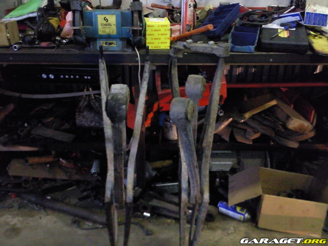

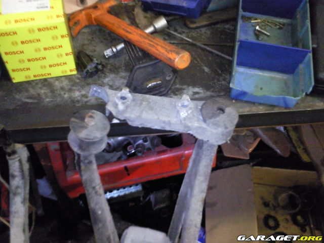

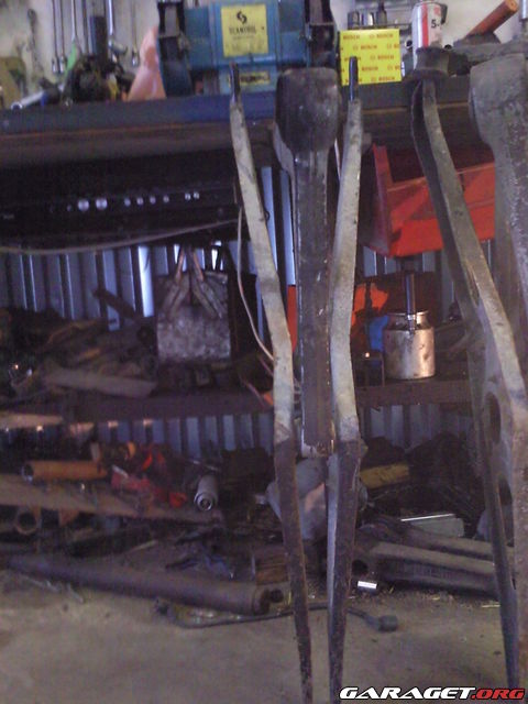

Igår var jag och min granne iväg och fixade ett nytt fäste till bakaxeln då den gamla va juh böjd. sad
Men iaf den skulle vi sätta dit idag men vi stötte på lite problem så imorgon ska vi troligen lossa bakaxeln och se om vi kan vrida tebax den lite så det passar.
Sedan upptäckte min granne varför inte handbromsen fungerade på ena sidan där bak och det va för att det va fult med olja där yikes Så det läcker troligen lite där, så det får med fixas. Får se om det blir en ny bakaxel eller om jag ska försöka packa om den beroende på om vi får det att passa med fästet eller ej.
Kan även meddela att jag fått igång bilen nu och felet va att jordkabeln mellan motor och chassi hade gått av. yikes
Nu ska ni få ett par bilder iaf!
https://www1.garaget.org/gallery/archive/60112/715082_w6eaj8.jpg
Det gamla fästet hade gått av lite.
https://www1.garaget.org/gallery/archive/60112/715083_cfinxv.jpg
Det gamla, Liiiite böjt.
https://www1.garaget.org/gallery/archive/60112/715084_szieng.jpg
Det nya, lite rakare smile
https://www1.garaget.org/gallery/archive/60112/715085_qwj8mx.jpg
Den nya och den gamla jämte varandra!

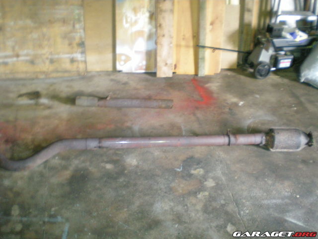

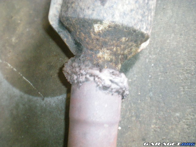

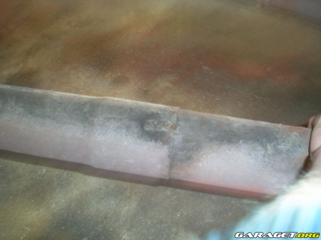

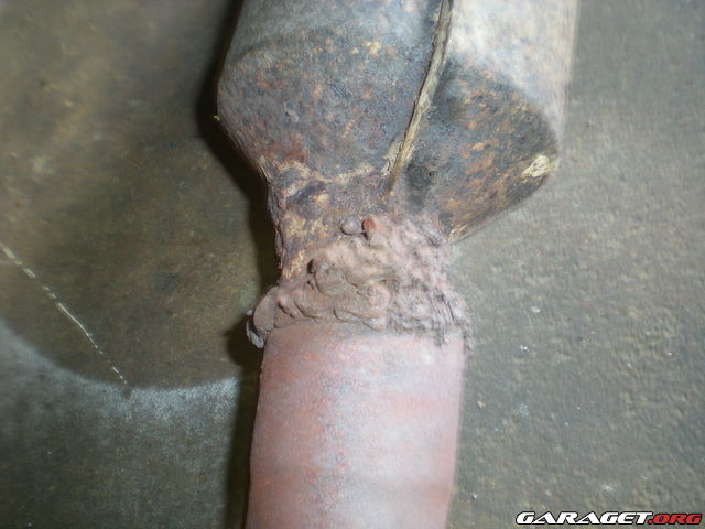

Men idag har jag iaf skruvat bort avgasröret. Och den svetsen som dom hade lagt vid katten fick mig att börja undra om det va en bebis som hade svetsat eller va fan dom hade gjort för det såg ut som skit ärligt talat! yikes Så jag fick för mig att jag skulle slipa ner det där med hjälp av en vinkelslip men jag konstaterade ganska snabbt att det skulle ta 1 år att slipa ner det så jag satte på kapskivan på vinkelslipen och kapade av röret på varje sida om svetsen så jag ska se ifall det går att svetsa ihop det nu för det är inte mycket kvar att svetsa på på katten sad
Men iaf ska ner till pappas jobb imorgon och låna deras svets och försöka svetsa ihop det. Sedan ska jag se om jag lyckas svarva till en ny packning som ska sitta mellan katt och det andra röret som går från motorn då den gick av på 2 ställen när jag plockade bort det. sad
Här kommer lite bilder iaf. Kvaliteten på bilderna är inte den bästa då det har hänt något med kameran igen så jag ska lämna in den. men ni får nöja er med det så länge.
https://www1.garaget.org/gallery/archive/60112/720031_5o9p2a.jpg
Här ligger det!
https://www1.garaget.org/gallery/archive/60112/720032_zfmf7d.jpg
Någon som haft kul med svets sad
https://www1.garaget.org/gallery/archive/60112/720035_je538d.jpg
Idioter!
https://www1.garaget.org/gallery/archive/60112/720036_ebmqdn.jpg
Dom har även svetsat igen spåren i skarvarna :S
