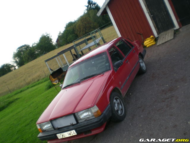

Här kommer iaf en bild på bilen som det står just nu.
https://www1.garaget.org/gallery/archive/60112/751803_7x8e9r.jpg
Som den står just nu.....

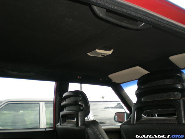

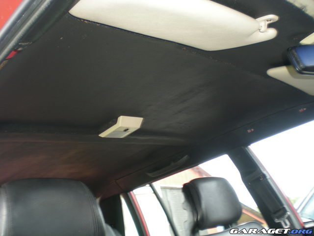

Idag tog jag tag i taket och åkte iväg och köpte färg, sedan kladdade jag på det. trodde det skulle räcka med en halvliter men det visade sig att jag behöver mer. Så jag får åka iväg och köpa det på måndag.
Sedan fick jag för mig att jag skulle ta ut hela taket från bilen med det gick inte alls bra så det höll på att gå av så jag sket i det och målade det på plats istället.
Här kommer en bild på hur det ser ut just nu.
https://www1.garaget.org/gallery/archive/60112/761611_iz5whm.jpg
Målat 2 ggr ska ta en gång till
https://www1.garaget.org/gallery/archive/60112/761612_3u61wl.jpg
Målat 2 ggr ska ta en gång till. Monterat detaljer för att få se en helhet.
