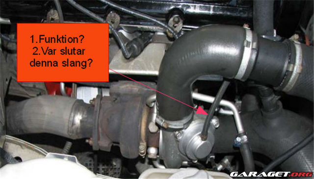

https://www1.garaget.org/gallery/archive/118475/713566_1urgkp.jpg
vakumslang från turbo
Jag har letat som en galning efter svaret på denna slang, var tar den vägen? enligt några små antydande som jag sett kan den gå till tändningen men tvivlar starkt på detta, Har en 940 LTT som ska i min 240a.
En annan fråga är: Var kopplar man in laddtrycksmätaren, skulle satsa på mellan turbon och gasspjället, men var sitter anslutningen orginal?
Brroooom

styrslangen till dumpen.
den slutar i mitten på baksidan av insuget.

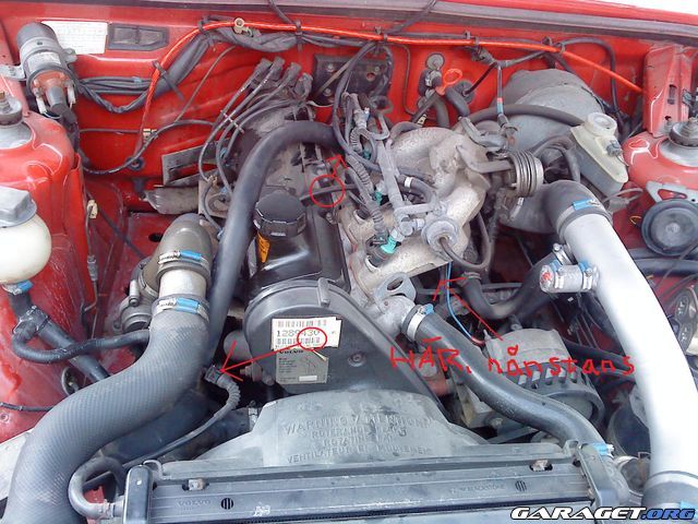

Vevhusventilation, ska den vara på sugsidan av turbon?

Ser nu att det kommer 2 slangar till slangen precis innan gasspjället, förmodar den ena är vevhusventilation, Vad är då den 2e?, någon som vet? och ska dessa sitta innan turbon när nu den kommer dit?

på 940in sitter slangen till vevhusventen på sugsidan, mellan turbon och lmm smile från sugsidan på turbon till insuget, precis innan insugsventilen på 4:e cylindern. den andra "lilla" slangen går ner till vevhuset. visserligen till 940 men jag hoppas det hjälper dej med något tongue

https://www1.garaget.org/gallery/archive/66517/713947_2gkcw2.jpg
vevhusvent
knåpade ihop en bild lite snabbt tongue kanske är till hjälp

Tack för bilden! nu ser jag var den ena slangen kommer ifrån, slangen som går till LMM skulle varit intressant om den är innan eller efter LMM.

Efter...
Dom som tillverkar reservdelar måste oxå överleva!
273 Inlägg
20 juli 2009
Efter smile
