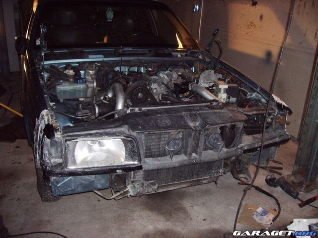

tjenna bygger på en 850 front på min 940
har skarvat frammskärmarna så frammdelen blir 850
även satt på 850 lykthållarplast!
https://www1.garaget.org/gallery/archive/53964/714763_a6pbui.jpg

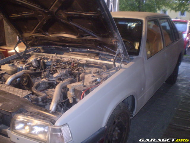

nerplockad
https://www1.garaget.org/gallery/archive/53964/714764_ivne3k.jpg

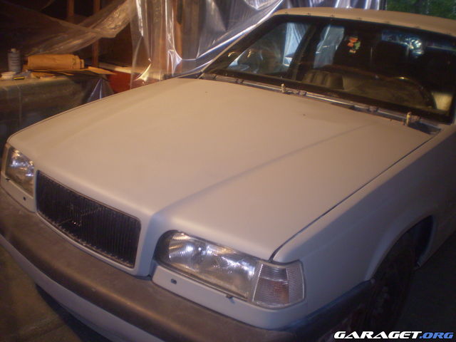

huven är 850 men 5cm i bak kant är 940 så den ska passa mot torpedplåten!

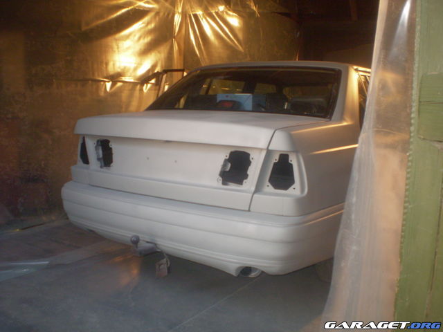

svetsat igen listhålen och satt på s90 kofångare bak  har även skaffat s90/v90 handtag
850 kjolar på med!
Bilder när jag grundlackade:
https://www1.garaget.org/gallery/archive/53964/716348_verqm0.jpg
https://www1.garaget.org/gallery/archive/53964/716349_n7dvwa.jpg
https://www1.garaget.org/gallery/archive/53964/716350_icvyoa.jpg

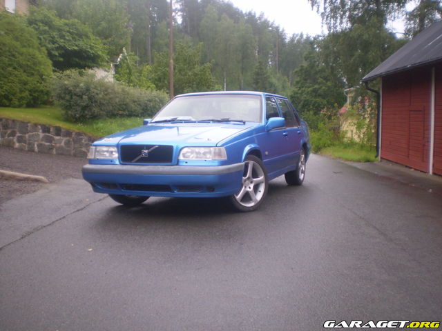

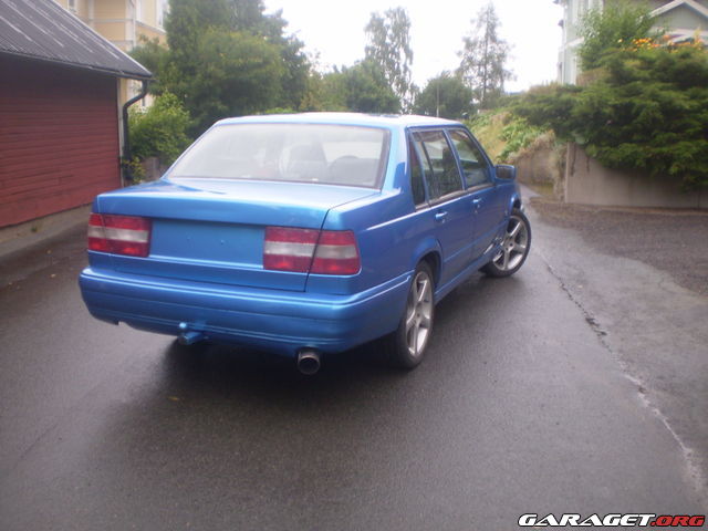

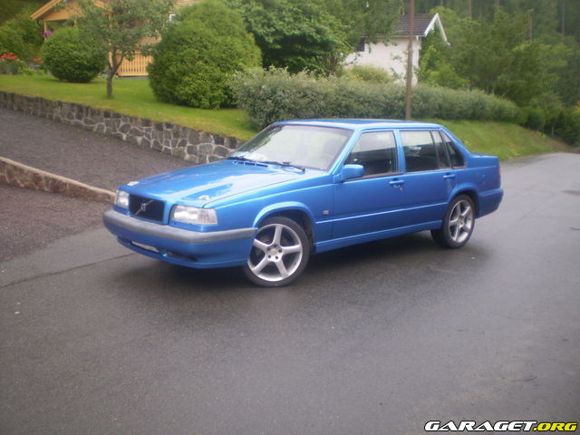

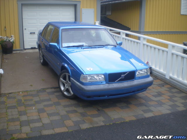

NU är den lackad i laserblå
https://www1.garaget.org/gallery/archive/53964/716304_ka1qgn.jpg
nylackad
https://www1.garaget.org/gallery/archive/53964/716306_hv0nt7.jpg
https://www1.garaget.org/gallery/archive/53964/716309_wucmfq.jpg
https://www1.garaget.org/gallery/archive/53964/716311_e6i9ia.jpg
KOMMENTERA  big_smile

Snyggt, bra jobbat! En bil man skulle reagera på om man såg framifrån, en 850 – modell större.
// Johan
Reservdansk
6 271 Inlägg
23 juli 2009
Du har lackat hela bilen blå - förutom överdelen på stötfångaren fram.
Varför?!
Förstör helhetsintrycket, anser jag....
Passformen på höger blinkers/lykta fram är inte helt 100% heller ser jag... wink

tyckte de skulle bli för mycket.  men jag ska få tag i en r stöt och ena lyktan va inte fastskruvad big_smile men de är den nu

Första 940 jag ser med 850 front... har set några 740 med 850 front förut...
902 Inlägg
23 juli 2009
snyggt ser faktiskt ut som en 850 tycker ja. snygg färg me..

blev snyggt som fan med den fronten ju big_smile. konstigt att inte fler gör det tongue. riktigt snygg lack också wink

Fin bil, riktigt fin alltså big_smile
dock en fråga: är inte "laserblå" en missuppfattning? för dom flera tänker väl på den blåa färgen som Volvo haft i flera år? Den heter ju AZUR BLÅ smile.. vet inte om ja tänker helt fel dock...
4 506 Inlägg
13 augusti 2009
Något som jag tycker förstör helhets intrycket är att du tagit skärmkanterna/husen från 940.
Själv drömmer jag om att slänga på en S/V70 front på min, har sett det på en eller två 940is
och det var riktigt snyggt.
Men skoj att du testade ngt nytt iafa!

färgen heter volvo lazer blue!

Jag håller med TurbOla lite där. Men jag tycker att du ska värmepickan eller nått annat på det så det blir ordentligt svart.
Snyggt jobbat annars!

va ju riktigt fult att inte lacka vid kofångarn fram. annars ser de ju bra ut.
