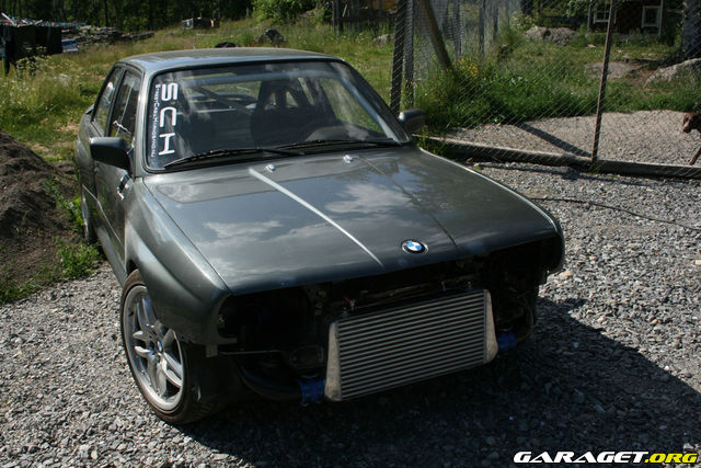

https://www1.garaget.org/gallery/archive/20765/714832_6hoyr3.jpg
saknar front å lysen

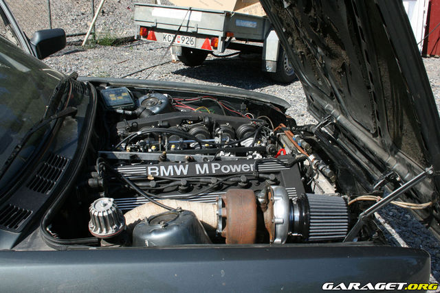

https://www1.garaget.org/gallery/archive/20765/714840_ysl84t.jpg
så här ser det ut under motorhuven just nu, startade upp den med VEMS å orginal soppa system för att kunna justera till en vettig mapp innan andra soppasytemet å spridare åker på
