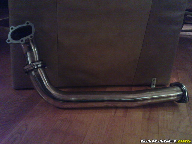

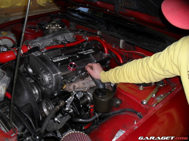

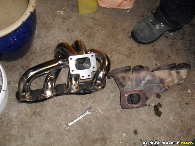

ska börja å byta grenrör å downpipe+frontpipe
https://www1.garaget.org/gallery/archive/101466/833128_q0tobe.jpg
https://www1.garaget.org/gallery/archive/101466/833130_wyd2l0.jpg
ett litet paket
Nästa steg blir att montera Bränslepump,spridare å en z32 lmm som ja har hemma samt fixa steg 3 chip hos Zef Engenering i Göteborg ..så håll koll smile
https://www1.garaget.org/gallery/archive/101466/833132_q7h2kl.jpg

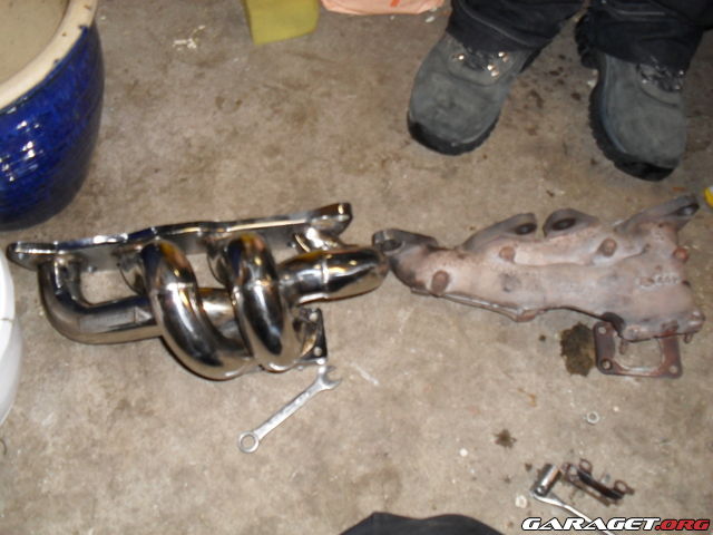

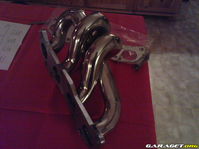

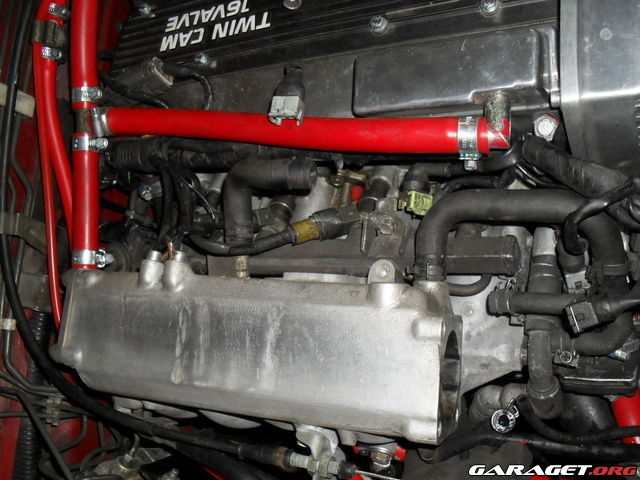

xs power grenrör
https://www1.garaget.org/gallery/archive/101466/833138_qaia29.jpg
nytt vs gammalt som gatan
https://www1.garaget.org/gallery/archive/101466/833141_d77sse.jpg
https://www1.garaget.org/gallery/archive/101466/833143_vgz3p3.jpg

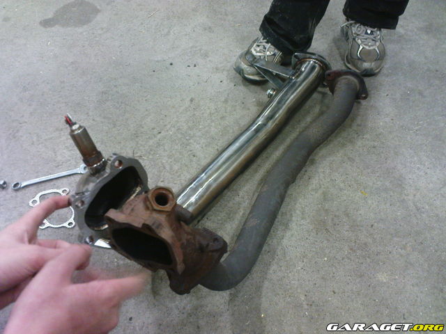

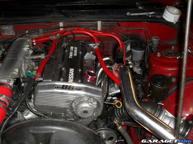

3'' down+frontpipe
https://www1.garaget.org/gallery/archive/101466/833147_ip2q23.jpg

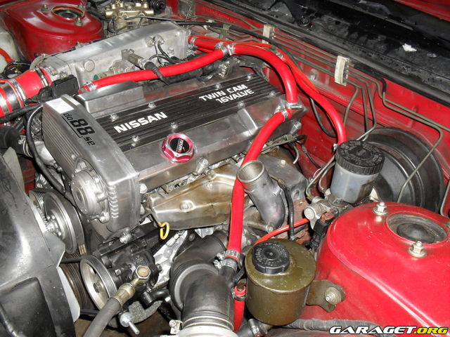

när vi skulle montera det nya röret så märkte vi att vinkeln inte stämde riktigt så vi fick kapa de å svetsa lite tillslut gick de smile
https://www1.garaget.org/gallery/archive/101466/833152_3rx08k.jpg
blev rätt så snyggt å diskret smile
Är de inte bara o flytta den i bultarna? :S
Hellre en mekaniker i köket än en kock i garaget :)
Gotlänning på drift.. Konstant!
1 325 Inlägg
7 januari 2010
#90
Burnout89 skrev:
http://www1.garaget.org/gallery/archive/101466/833147_ip2q23.jpg
Ser så ut, hoppas verkligen inte du failade så hårt iaf tongue
nä testa de men den kommer ändå snett fick kapa av frontpipen å vrida den när downpipen sat fast wink

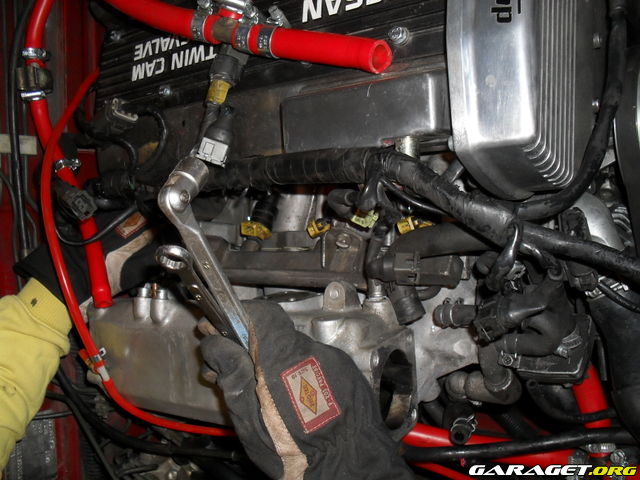

så nu har ja vart ute i garaget å fixat lite trimm delar till bilen ska ut å köra bara snön försvinner så man kan gasa på smile

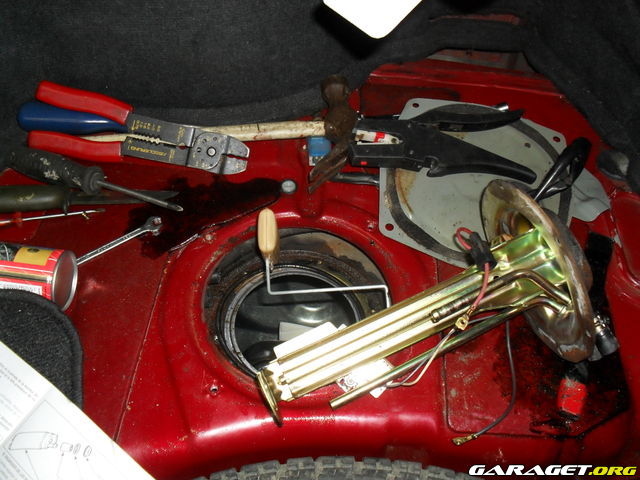

https://www1.garaget.org/gallery/archive/101466/835193_ze0fc9.jpg

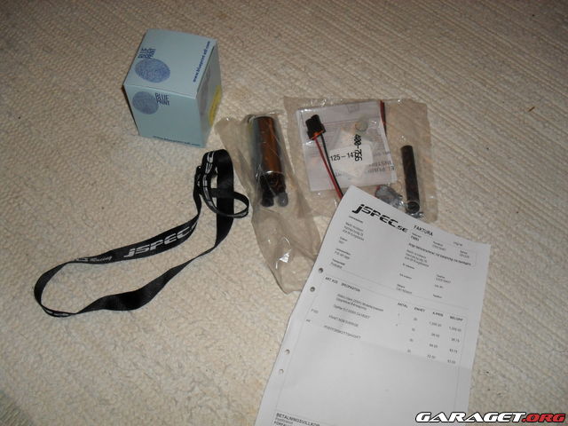

har köpt ny bränslepump som ska på smile walbro 255l/t

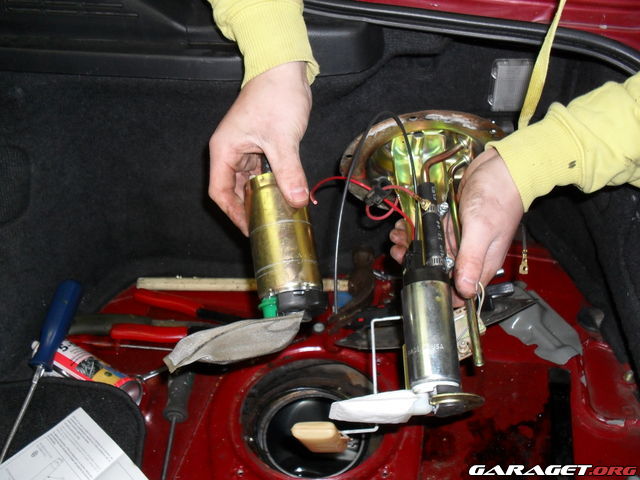

https://www1.garaget.org/gallery/archive/101466/835195_v5tsta.jpg
https://www1.garaget.org/gallery/archive/101466/835198_z5xupw.jpg
orginal vs walbro 255 l
https://www1.garaget.org/gallery/archive/101466/835203_hyj4zx.jpg

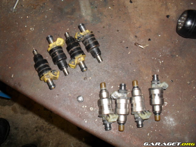

sen ska ju org spridarna bort
https://www1.garaget.org/gallery/archive/101466/835207_1w052i.jpg
skyline 444cc spridare ska i smile (de svarta)
https://www1.garaget.org/gallery/archive/101466/835210_zjcai5.jpg
där va dom på plats smile
https://www1.garaget.org/gallery/archive/101466/835214_hphvck.jpg

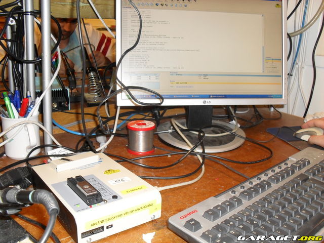

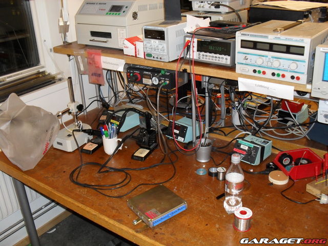

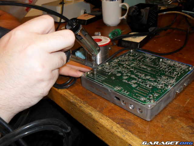

sen bar det av till chalmers där Thomas på Zef engenering skulle hjälpa mig med ett steg 3 chip smile
https://www1.garaget.org/gallery/archive/101466/835223_bo00dx.jpg
orginal chippet ska bort

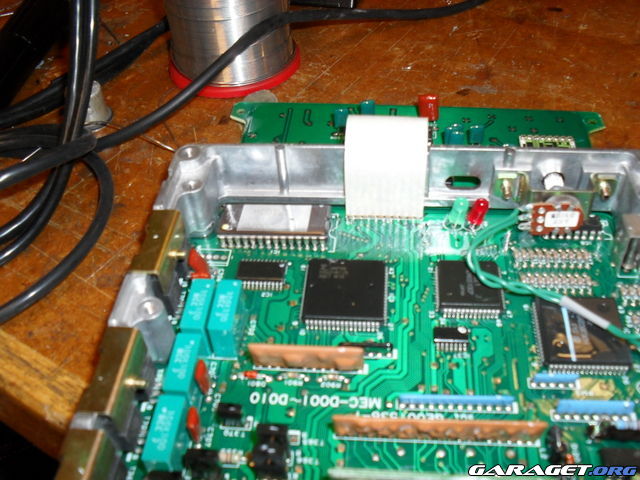

https://www1.garaget.org/gallery/archive/101466/835232_sofkei.jpg
https://www1.garaget.org/gallery/archive/101466/835239_rmr7bm.jpg

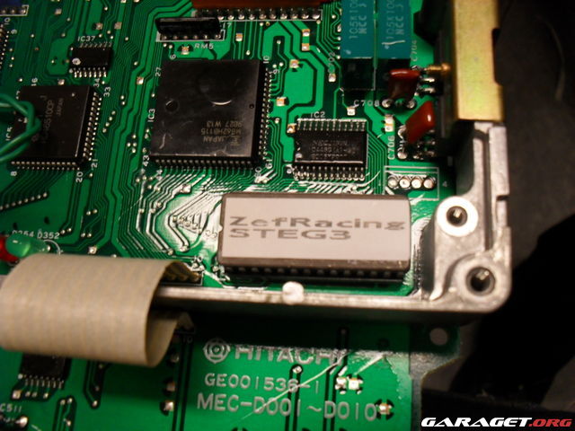

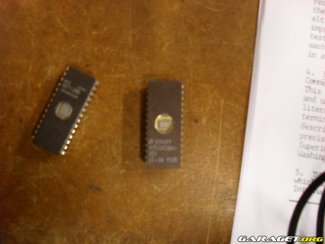

org chipp å ett nytt chipp smile

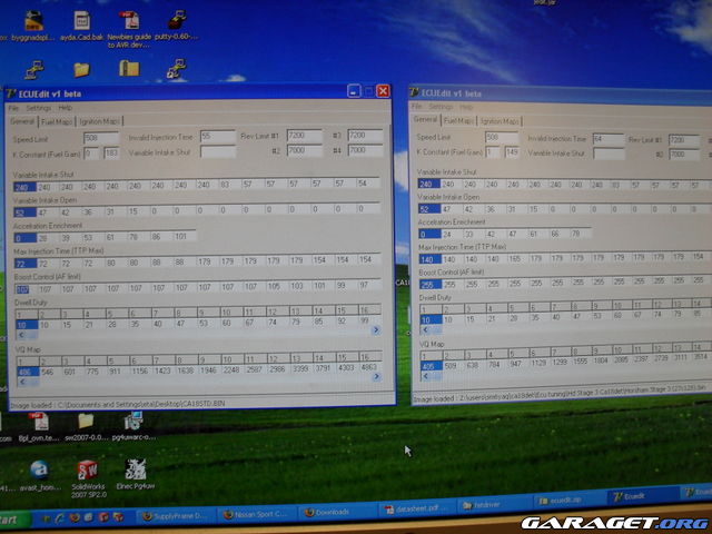

https://www1.garaget.org/gallery/archive/101466/835245_19ibdm.jpg
de nya chippet programeras till ett ''steg 3'' chipp:)
https://www1.garaget.org/gallery/archive/101466/835249_jvecr4.jpg
den vänstra kolumen e org å den högra e steg 3 inte så mkt förändringar men de blir bättre iallfall smile
https://www1.garaget.org/gallery/archive/101466/835257_psrm5l.jpg
där e de nya chippet på plats smile Ett stort tack till Thomas på Zef Engenering för hjälpen big_smile
