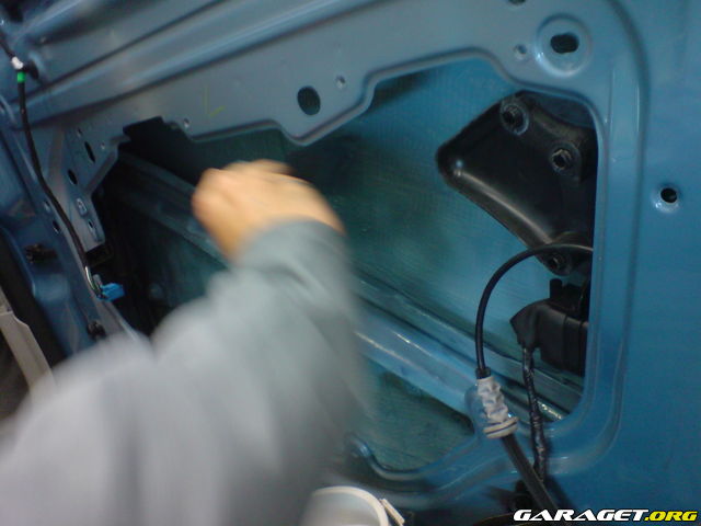

https://www1.garaget.org/gallery/archive/42085/766409_0uq51t.jpg
dörr
här är en bild på dörren wink först m2 mattor, sen några lager peak off smile
har inte så mkt mer bilder på datorn så det får bli när jag kommer hem smile

Tog du bort plåten som sitter för där, målar sedan m1 mattor? Hur sitter den plåten?
Hur mycket m1 mattor köpte du?`
ja, du får skruva bort hela låsmekanismen, den sitter fast i plåten, handtaget måste bort, sitter med en liten skruv, sen är det bara bända lite försiktigt.
rutan måste man släppa på också, veva ner rutan tills du ser skruvarna i "luckorna" som man kan öppna tongue svårt att förklara

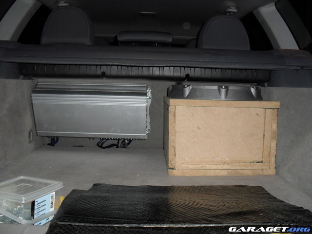

Blev att pilla med bilen lite idag, snyggade till med slutstegen då dom bara låg helt löst på golvet och såg allmänt förjävligt ut tongue
https://www1.garaget.org/gallery/archive/42085/781249_ccjvzp.jpg
ett silver c4 och ett silver c1 steg, skruva dit dom lite snabbt idag tongue och gnäll inte på baslådan, jag testar mig fram wink inte så fin hittils
