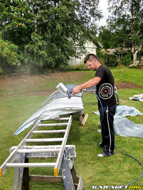

För i morse la jag o Mats lacken på karossen, och fick undliga små ringar där vi la färgen, vi tvättade mer o mer med thinner och böt trasor och gjorde allt vi kunde, men de dök upp på alla möjliga ställen...
Och slutade med att de kom överallt...
Så allt måpste mattas ner och göas om,  vi var till lackfirman idag och handla mer lack, och fick svaret på vad fdcet var. SILICON, han innan mig limmade fast sidokjolarna med silicon och det är dödsdömt att ha det ihop med lackering,  Olle på bilskadecenter berättade att bara det finns löst i luften så är det kört,
Så känns som allt jobb vi gjort varit ogjort, och då har vi ändå lafgt ner en jäkla massa energi och tid, och nu är man på ruta ett igen :S

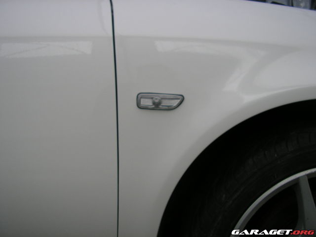

nya kjolen och se där uppe.. ett lackat handtag.. smile

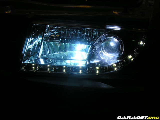

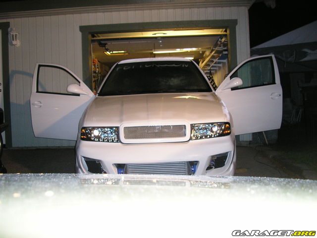

Idag fortsatte jag med att få ornig på dörrarna och alla är redo att möta folkets jubel! Hihi! Fy fan vad nöjd jag är! Med hela bilen dessutom! Herre gud.. Det är ju lätt den snyggaste i Sverige! Se själv, här kommer resultatet av flera veckors arbete. Jag har undanhållt en grej som jag ville klämma in som en extra bomb.. Lyktorna... När jag fick hem dom så har jag vårdat dom ömt.. oj oj oj.. Ja jag kan inte beskriva nog hur jäkla glad jag är! Hur som helst, lyktorna är helt underbart snygga, se efter själv. Det är tre grejjer kvar att göra tills Vallåkra och Mats fixar nr 1, sport stolarna och Jimmie ligger under bilen och fixar utblåsen.. Jag fick order om att gå in och lägga upp lite. Det är kolsvart ute och den sista grejjen får vänta tills imorn. Då blir det färd ner mot Halmstad för att plocka upp fälgarna och sen vidare till syrran och hennes kille utanför Ängelholm. Fredagen blir ledig hos Moster och hennes Familj, sen kör det igång.. VALLÅKRA!! Om jag inte hinner eller kommer ha möjlighet att lägga upp dom sista bilderna så ses vi på vallåkra. Kom gärna fram och säg hej vett ja! Jag bitts inte.. Kan va kul! Hoppas vi ses! Nu kommer bilderna...

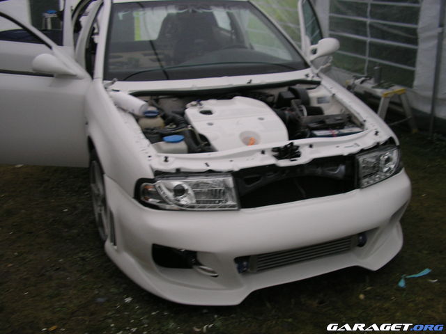

Då var premiären över. vi tog vår plats i kön in till insläppet vid 05.20
och lämna området igen ungefär 12 timmar senare, var en otrolig träff med mycket fint att titta på och mnga roliga människor att tala med.  Kommer mer uppdateringar med text sen, här kommer lite bilder.

https://www1.garaget.org/gallery/archive/45881/739060_5g2zto.jpg
här är bilen på plats, fullt öppen
