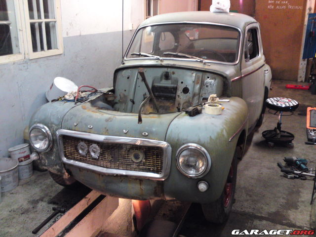

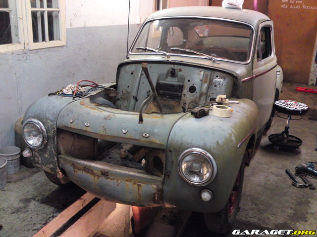

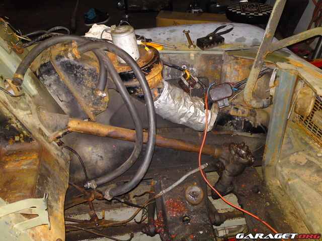

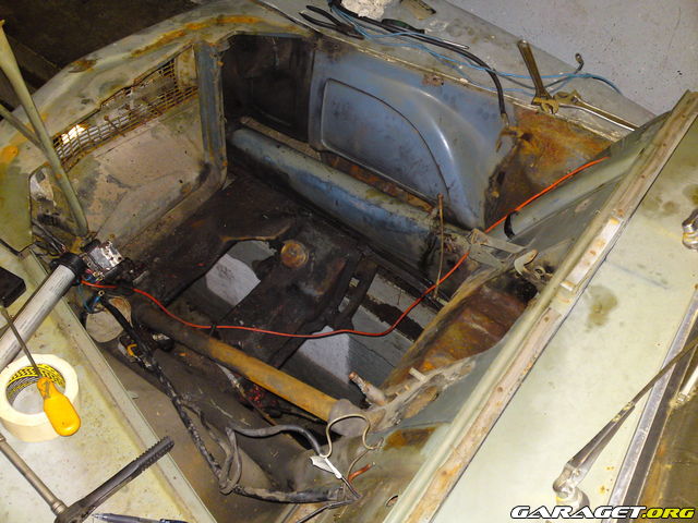

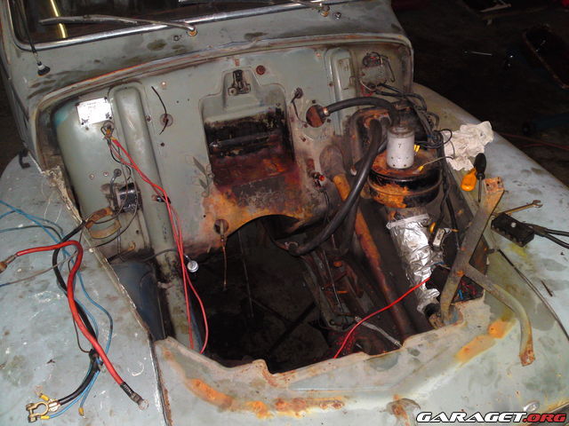

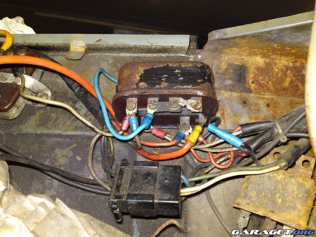

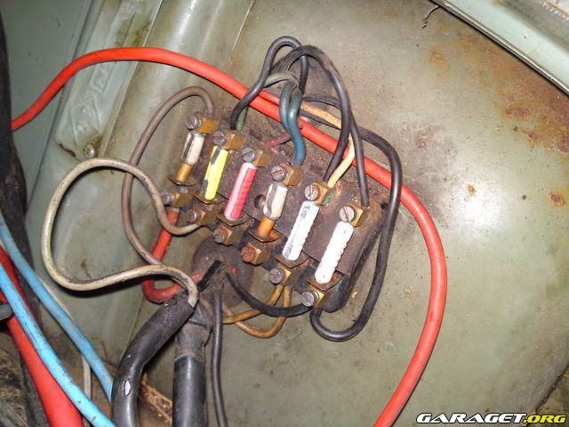

Update 16/10 -09
https://www1.garaget.org/gallery/archive/24969/783896_prldrc.jpg
kom ihåg bild tongue hoppas jag får ihop allting som det ska vara sen... säkringshållaren kommer troligtvis bytas ut mot en MYCKET snyggare big_smile

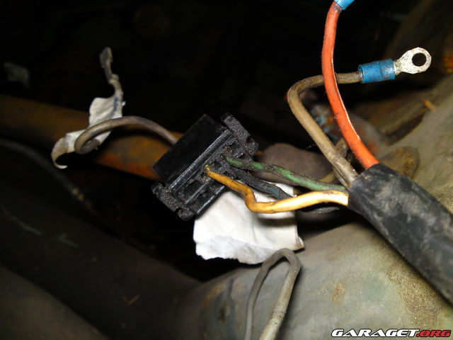

https://www1.garaget.org/gallery/archive/24969/783898_n9kq8i.jpg
en till kom ihåg bild.. sånt här får mig att må dåligt.. hmm
https://www1.garaget.org/gallery/archive/24969/783900_riogjr.jpg
demonterat lite mer saker.. ursäkta för dom otroligt ointressanta bilderna tongue
https://www1.garaget.org/gallery/archive/24969/783902_fpphmo.jpg
bonnamek är när man gör en "slang" till friskluften utan hönsnät och silver tejp.. tongue bort bort bort...
https://www1.garaget.org/gallery/archive/24969/783904_8ihwbk.jpg
nästan tomt här nu ju! big_smile
https://www1.garaget.org/gallery/archive/24969/783905_zoncqo.jpg
plockat av tråget och lite annat idag.. orkade inte göra så mycket med motorn.. tongue
https://www1.garaget.org/gallery/archive/24969/783908_bmnc8k.jpg
börjar bli väldigt tomt här big_smile ska plocka av fronten oxå, skärmarna får nog sitta kvar.. men den som lever får se tongue
Kommentera lite nu! wink

har du koll på hur du tar loss kabeskorna ur dom svarta 4-kantiga kontakterna så du slipper klippa kablarna? annars vet jag & kan förklarar smile

dom svarta fyrkantiga? den var ju bara att dra isär.. fast för att få den igenom torpeden kanske man måste plocka ur kablarna.. hmm.. berätta tongue

titta in i kontaktstycket efter du dragit isär dom i dom sidor som suttit ihop...
i den ena delen finns ett litet 4-kantigt hål intill kabeskon där stoppar du in en hård liten pinne, spik, radiomejsel eller vad du nu hittar (finns specialverktyg till detta åxå) & trycker till sen drar du i kabeln så ska den kommer ut.
i den delen med flatstiften bör du kunna se en liten hulling på kabelskon inne i kontaktstycket. tryck till den med en radiomejsel.
sen innan återmontering så bryter man upp dessa hullingar igen så kabelskon låser i kontaktstycket.
nya kabelskor finns på volvo om det behövs.
skrik till om du inte fattar big_smile

aha, joo jag fattar smile det va inte så märkvärdigt som jag trodde då, är samma som typ ISO kablar (bilstereo har jag grejat en del med)

japp det är samma sak som i radiokontakterna fast större, & även samma på rundstift om du har såna i nåt kontaktstycke (fast dom kan vara svårare utan spec-verktyg)

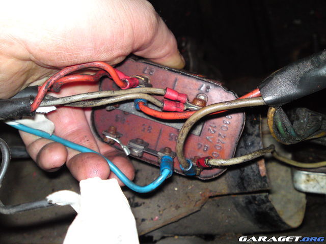

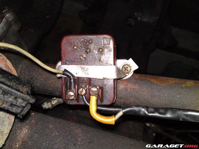

Update 19/10 -09
https://www1.garaget.org/gallery/archive/24969/785994_bsc3jp.jpg
Någon som kan svara på vad denna gör exakt? den har på något sätt med blinkersen att göra iallafall tongue
https://www1.garaget.org/gallery/archive/24969/785998_jhxhtq.jpg
kom ihåg bild.. tongue många kablar som skall hamna på rätt plats sen.. mer än va jag kom ihåg från epa tiden iallafall tongue

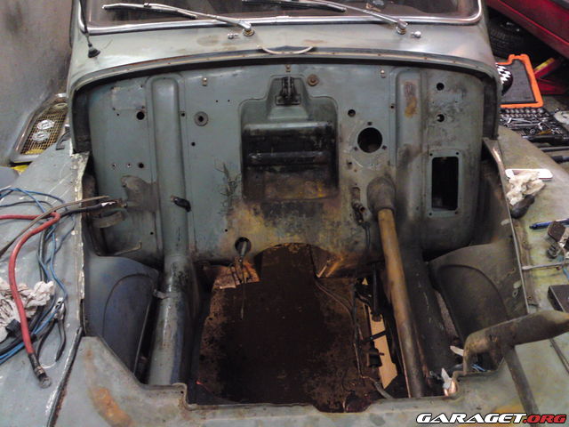

alla kablar borta från torpeden oxå smile

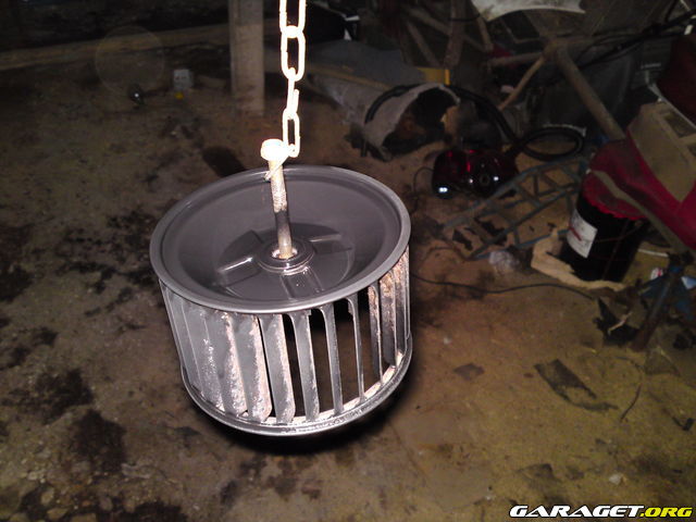

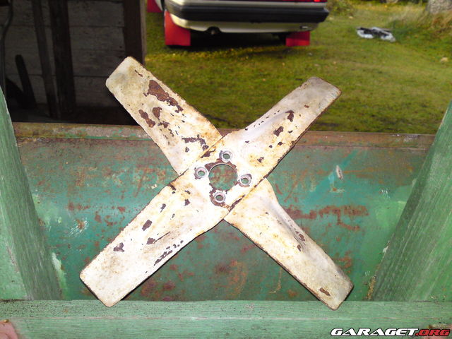

fläkten i behov av kärlek tongue
https://www1.garaget.org/gallery/archive/24969/786052_12e1zl.jpg

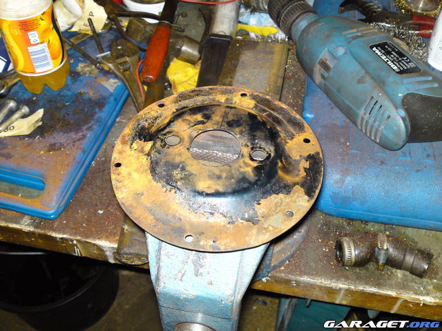

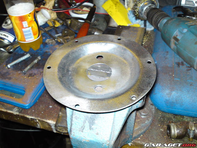

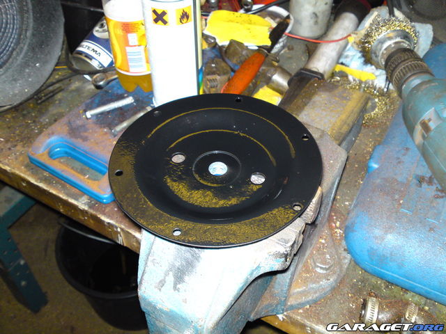

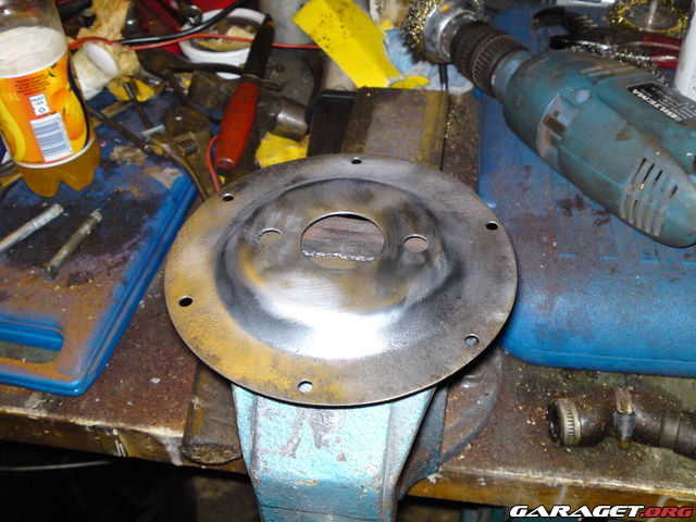

"tallriken" till kupefläkten.. tongue
https://www1.garaget.org/gallery/archive/24969/786059_pv3f7n.jpg
slipade lite... tongue plåtrent is tha shiet big_smile
https://www1.garaget.org/gallery/archive/24969/786061_pmjrqp.jpg
andra sidan lika fin wink bara så att ni ska se att jag inte fuskar smile

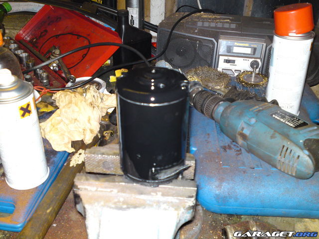

https://www1.garaget.org/gallery/archive/24969/786064_lanufc.jpg
blev riktigt nöjd faktiskt smile mattsvart, dock inte torr än wink

kupefläktmotorn smile mattsvart den oxå.. wink
https://www1.garaget.org/gallery/archive/24969/786069_eisxyo.jpg
blev RIKTIGT DÅLIGT!!! sad blästrade, blev skit bra. sen la jag på biltemas motorfärg, men den rann väldigt lätt.. och så blev det massa bajs.. hmm
https://www1.garaget.org/gallery/archive/24969/786071_u4kpnt.jpg
slipade fläkten oxå.. men inte så noga, bara överdelen väldigt noga innan lack.. så det skall hindra rosten att komma smile (rost på ovankanten kan ju skrapa då den snurrar, det vill jag ej)
Nu är det ert jobb att kommentera! big_smile

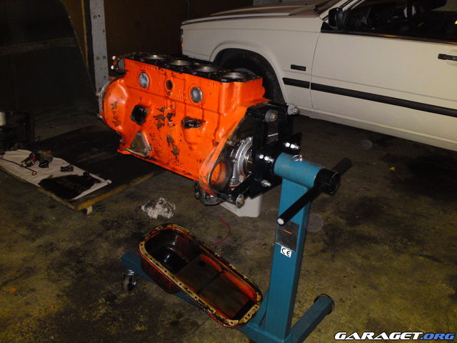

Hehe måste missat det ja tongue Också missat att du svarade, har inte stått att nån svarat efter mig, skumt :S
iallafall, nu börjar det ju likna nått här smile hähä *hemskt skratt* skall stänka in bensin genom grillen på pv'n om fläkten är lackad med biltemas motorfärg, tål inte bensin den tongue
(men lova att inte hämnas på min soppapump(?!?!) som jag lackat med samma färg lol)
då antar jag att motorrummet blir orginalfärg och motorn röd då med? wink
Alla Volvo Amazoner blev inte Vallåkrabyggen på 80talet, denna fick nöja sig med ett ovanligt färgval och sönderkörning, för att sedan bli bortglömd i nästan 20 år - Kolla HÄR hur bilen får nytt liv!
