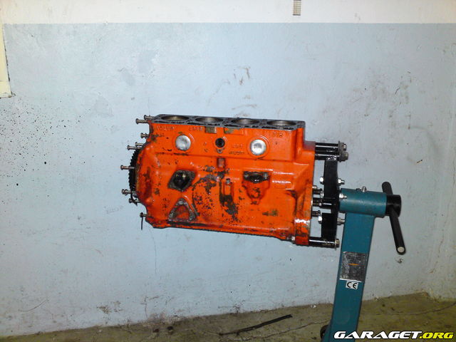

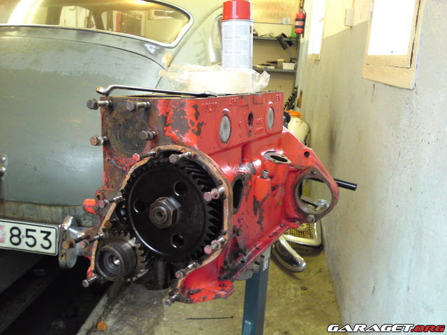

Update 27/10 -09
https://www1.garaget.org/gallery/archive/24969/791089_yzqkfs.jpg
ganska naken motor.. tongue
https://www1.garaget.org/gallery/archive/24969/791091_t93rmi.jpg
Inte direkt klena drev inte tongue skall man märka upp det på något sätt innan man tar av dom? eller passar dom bara på ett sätt eller hur funkar de? tongue
https://www1.garaget.org/gallery/archive/24969/791094_tv390q.jpg
motorn nytvättad smile spännande va? tongue
https://www1.garaget.org/gallery/archive/24969/791099_xz435q.jpg
oj då? här har det hänt grejer! big_smile
https://www1.garaget.org/gallery/archive/24969/791106_zy61ym.jpg
grovtvättat med högtryck.. tongue blev en jäääkla skillnad! och allting såg mycket bättre ut än vad jag trodde! big_smile
Ganska tråkig update.. men det händer saker iallafall! smile

Dreven har en märkning, en rund prick som skall stå emot varann när du skall ta ut dem. Dock skall du ha koll på hur tändningen står också innan du river ner den, så den kommer rätt när du sätter ihop allt.
Men motorn såg ovanligt fräsh ut, inte så mycket rost som det kan vara, den blir nog fin när den är klar smile
Tråkigt tycker jag inte, detta är väl ett bra bevis på hur bra du jobbar big_smile

Dadde! Ta det lugnt med bakelitdrevet de går väldigt lätt sönder.

hmm okej.. men tändningen, går det inte att veta på något sätt hur den skall vara sen? jag märkte aldrig upp den.. hmm
bakelitdrev? vilket vad hur var varför? :S
Det stora svarta drevet, de brukar vara ganska sköra har jag egen erfarenhet av.

dadde; det underlättar om du får tag på en avdragare till det kamdrevet, dom är lite dumma som patrikke sa, tyvärr slits dom efter ett tag också(blir glappiga) sad
men det finns nya drev för en tusenlapp på KG, ståldrev för runt 1600 wink
Därimot skall du vara *svordom* rädd om oljeduschen till dreven, den är inte rolig att bryta av! tongue
patrikke; detta vill jag höra vad du lyckades med smile
dadde igen; det med tändningen vet jag faktiskt inte hur du kollar när den är ur, men fördelaren är ju lättare då du bara kan få i den på två håll om jag fattat rätt, det är värre när du tar ut drevet ur själva motorn, där kan det bli svårare tongue
Om någon har invändningar på vad jag just sa, rätta mig då jag inte är någon expert på tändningen smile

Jag har brytit bort tänder på bakelitdreven, eller i alla fall naggat dem sad
Ang oljedrevet som styr fördelaren så ska skåran i axeln peka mot ettans cylinder när den monteras.
Har i alla fall för mig att det var så, var ett tag sedan jag skruvade b20 nu.
Edit: det gäller när dreven är med markeringarna mot varandra.
