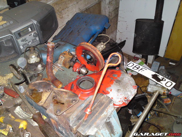

Dadde, ställ dreven med märkningarna mot varann, och ta ett kort på hur drevet till fördelaren står, så du kommer ihåg smile
Men åter, har någon invändningar så säg till, jag vill inte vara skyldig ifall något går fel tongue Det bästa är ju om du har med dig någon som kan detdär dadde när du river motorn, för att vara på den säkra sidan smile
Alla Volvo Amazoner blev inte Vallåkrabyggen på 80talet, denna fick nöja sig med ett ovanligt färgval och sönderkörning, för att sedan bli bortglömd i nästan 20 år - Kolla HÄR hur bilen får nytt liv!
Varning, jag sparar nästan på allt, och ser möjlighet i 90% av alla bilvrak...

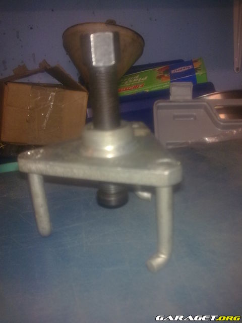

Aha har du en liten 3-klo avdragare så kan det gå. jag trodde du skulle ta utvändigt på drevet.
här kommer en bild iaf på volvos avdragare.
https://www1.garaget.org/gallery/archive/44948/791874_d6key6.jpg

jag tror att min lilla avdragare från biltema kommer funka i hålen smile
http://www1.garaget.org/gallery/archive/44948/791874_d6key6.jpg
min kan nog fungera, ser ut att vara i ungefär samma storlek och avstånd mellan klorna smile
Aha, där kom en bild på exakt en sån avdragare jag försökte beskriva     smile

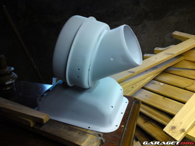

Update 1/11 -09
https://www1.garaget.org/gallery/archive/24969/794067_td9qc3.jpg
rostskyddsgrundad big_smile

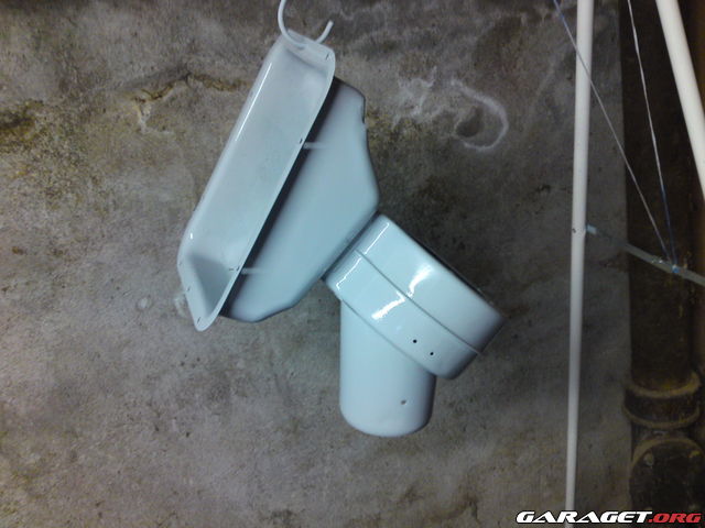

https://www1.garaget.org/gallery/archive/24969/794069_vim3vz.jpg
lite mer saker grundade... fläkten reagerade dock väldigt illa med hagmans på gammal biltema motorfärg hmm orkar inte med den mer snart tongue
https://www1.garaget.org/gallery/archive/24969/794074_i0qfvq.jpg
fått torka lite, blir matt och fin yta smile skall lacka den imorgon tror jag, drar mig lite för att lacka den... vill INTE ha rinningar.. tongue

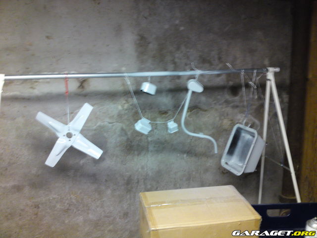

https://www1.garaget.org/gallery/archive/24969/794075_6kxtio.jpg
lite motordelar som skall fixas smile har inte tagit nya bilder på sakerna.. men oljesticka, remhjul, motorfästen & vattenpumps röret är redan grundade, lackade och klarlackade tongue så det har hänt en hel del sen bilden togs! tongue
Mer imorgon gott folk! smile Kommentera nu! wink

Sedan efter kanske 5 minuter lägger du ett till lager, kanske lite tjockare, men inte för tjockt, då rinner det ju som du vet smile
Knepet är att ha tålamod, lacka flera tunna vändor tills man har nått önskat resultat, det måste inte vara heltäckt efter två lager. sen så väntar du mellan lagerna så att det hinner torka lite, blöt färg på blöt färg blir mycket blöt färg = rinn.
sen gäller det också att du är lite snabb i rörelserna, går det för långsamt så blir det mycket färg på liten yta och risken att det rinner är stor. Men man får ju inte ha samma fart som man har med ett brännbollträ heller om du förstår vad jag menar smile
hoppas du förstod min snabbkurs i ämnet "att lacka med burk", hoppas du kanske har nytta av det smile Men det är inte lätt, det är ju inte för inte lackerare inte lackar bilar med burk tongue
sen sitter det väl en liten bricka på kylarfläkten som dras fast med skruvarna? under denna skall det inte vara någon färg, så du vet wink
långt inlägg, får jag hoppas jag iinte skrivit allt i onödan smile Men det är så jag lackat de detaljerna jag har sprayat, och det funkar för mig iallfall tongue
