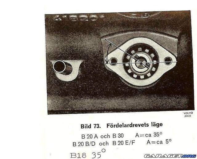

ska jag vara snäll och skicka in en bild på hur det ska se ut drevet till fördelaren och oljepumpen (var noga med att du får ner skåran i oljepumpen, annars går den nog sönder)

#527
(ett inlägg utan smilisar)
här kommer den big_smile
lite krokig och jävlig men den funkar big_smile big_smile big_smile roll roll roll
https://www1.garaget.org/gallery/archive/55886/794277_s7dpbu.jpg

2 164 Inlägg

tack så mycket! underbart att det finns så vänliga själar på gorg big_smile

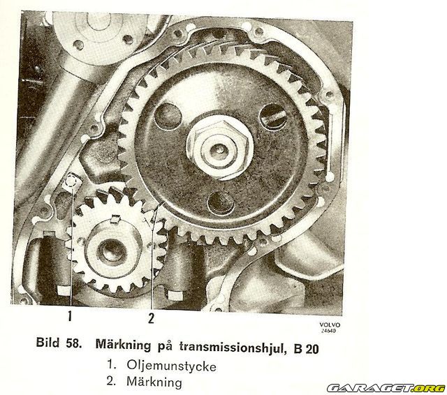

vill du ha en till bild på märkningen på kamaxeldrevet osv? smile ärs du får den iaf wink har den på datorn smile
https://www1.garaget.org/gallery/archive/55886/794281_ju5dj2.jpg
märkning på transmissionshjul b18 / b20

#530
http://www1.garaget.org/gallery/archive/55886/794281_ju5dj2.jpg
keep up the good work big_smile
aha, är det ett oljemunstycke som satt där.. undrade va fan det va för någe tongue tack för bilderna!! big_smile kanon bra!

Ja just ja, skåran ska peka mot ettans cylinder.... Det har jag ju sagt wink

#534
du har så rätt så smile fast nu har jag exakta vinklar big_smile

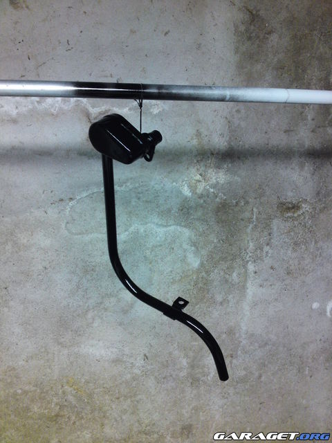

Update 2/11 -09
https://www1.garaget.org/gallery/archive/24969/794398_ahx0j6.jpg
Några färdiga saker smile liten skillnad mot hur det såg ut förut? svar: JA! tongue

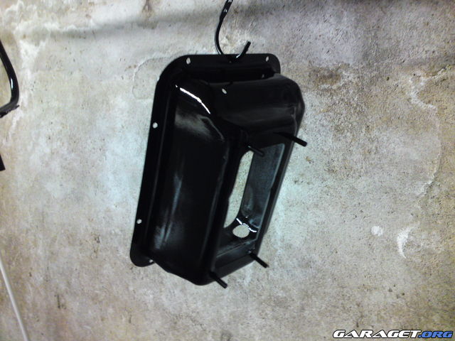

https://www1.garaget.org/gallery/archive/24969/794399_i7mxe3.jpg
riktigt fina smile endast grundade med rostskyddsgrund

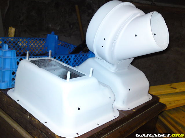

https://www1.garaget.org/gallery/archive/24969/794400_8tyan4.jpg
ena delen av värmepaketet lackat! big_smile med bra resultat! big_smilebig_smilebig_smilebig_smilebig_smile

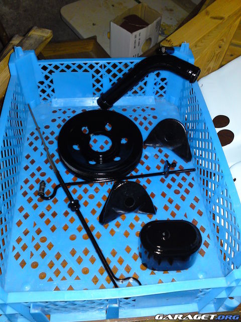

https://www1.garaget.org/gallery/archive/24969/794401_nb8wj9.jpg
blev oxå ett riktigt bra resultat på denna! big_smile nu skall bara klarlacken läggas oxå smile
