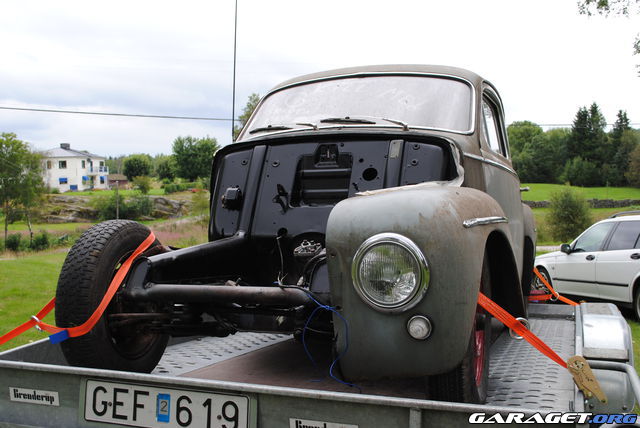

Update 18/8 -10 (eller väldigt tidig 19/8) wink
Molly är lastad & redo för att åka till kompisens garage!

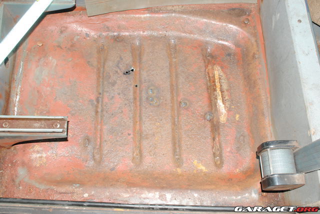

https://www1.garaget.org/gallery/archive/24969/981208_w5z6zc.jpg

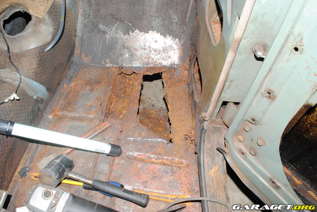

Påbörjad lagning av golvet! smile
https://www1.garaget.org/gallery/archive/24969/981209_q78yxz.jpg

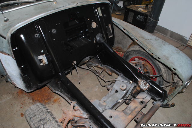

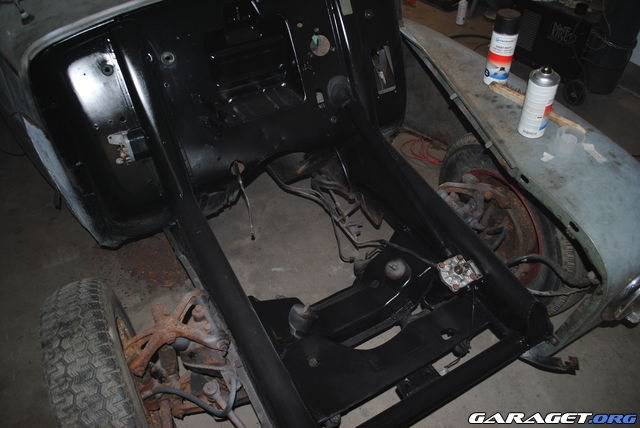

Notera framvagnsbalk och sådant!
https://www1.garaget.org/gallery/archive/24969/981213_2kwqh0.jpg

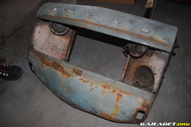

Frontplåten, rätt ful...
https://www1.garaget.org/gallery/archive/24969/981214_u1ifgv.jpg

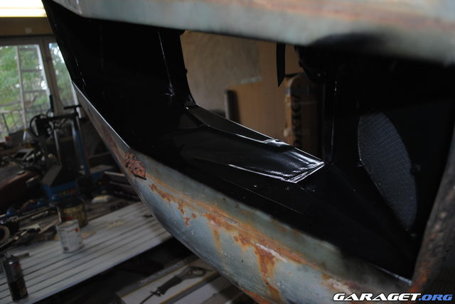

Frontplåten igen, mycket bättre såhär! smile
https://www1.garaget.org/gallery/archive/24969/981215_3541rv.jpg
Framvagnsbalken med mera omlackat smile nu börjar det bli svart här!! styrväxel och allt fick sig en omgång smile nu är rattstången klarlackad hela vägen oxå! Innan va dom översta 15centimetrarna inte klarlackade! haha!
https://www1.garaget.org/gallery/archive/24969/981216_em323v.jpg

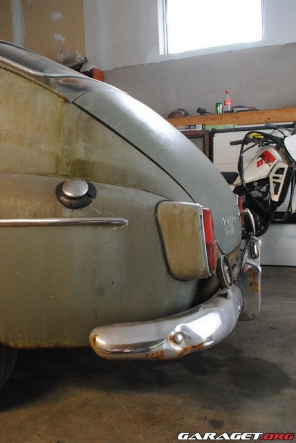

En liten bonusbild oxå, bara för att Molly har så söt stjärt! big_smile
https://www1.garaget.org/gallery/archive/24969/981217_2lkywb.jpg

ett tips men golvplåten ifram, borra hål i den så du enkelt kan svetsa fast den i golvbalken inneifrån kupen, då slipper du ligga under & svetsa efter kanten. .
på denna bild ser du hur jag gjort på en 140 jag lagat.
http://www.garaget.org/mypage/gallery.p … age=131177
