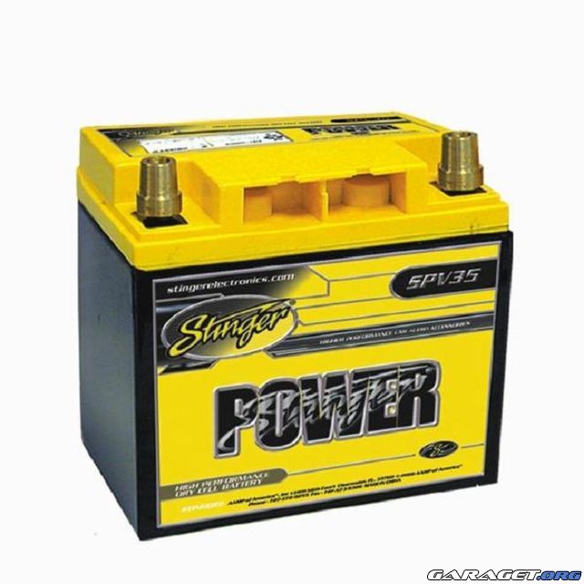

Håller på med ett ljudbygge i en Polo Variant.
Har hittat ett batteri som jag får plats med under slutsteget bak i skuffen.
Stinger: SPV 35
Batterit är på 35 Ah.
Slutsteget är ett DLS Genesis Five Channel
Min undran är hur många batterier behöver jag till bygget.
Får plats med 3st under slutsteget.
Tacksam för alla svar.
MVWH: Daniel
https://www1.garaget.org/gallery/archive/98692/720045_jtt4ss.jpg
Batteri som jag funderar på att använda till ljudbygger.( antal 3st)

om du har tillgång till en mätare som mäter ljudbyggets stömförbrukning och får reda på den så är det lättare att säga... smile
jag köpte just ett nytt batteri tin min bil, ett energizer 70 Ah... mitt ljudbygges strömförbrukning ligger på mellan 10-15 amper när jag spelar på ganska hård volym, 20 amper vid riktigt djup bas... alltså borde jag kunna spela i minst 3 timmar med bilen avstängd utan att batteriet blir tomt... kan tillägga att gain/level på mina slutsteg är bara uppvridna till ca 1/3 av max...

2 st sådana ska nog råda bot på ditt bygge smile

Får du plats med tre tycker jag absolut att du skall köra på det.

Funderar på att ta bort startbatterit.
Och ha 3st stinger batterier till bilen och bilstereon.
Skulle det funka ?

Så du ska alltså inte ha något batteri alls i motorrummet?
Det ska ju fungera bra tycker jag, kraftiga batterier för sin storlek det där. smile

Tycker du ska behålla ditt batteri fram o installera ett torr batteri i skuffen, går ju sätta en vakt så du alltid har ström i främre batteriet så bilen startar iaf...

Varför inte behålla det främre batteriet för att ha till bilens egen elektronik och sen sätta 3st Stinger bak till ljudet? Du kan ju ha ett skiljerelä mellan det främre och dom bakre så drar du inte ur det främre när du står och spelar. smile

Jag kör med 2 st STINGER SPV70, store bror till det du tänker använda....jag har ett fram och ett bak och kör utan skilje relä, det funkar kalas...så 2 alternativt 3 st av SPV35 bör fixa biffen....

Ja det funkar att köra utan skiljerelä, men då ska man ha likadant batteri fram som bak, och i samma skick. Om man däremot har originalbatteri fram för bilens el och sen några riktiga batterier för ljudet bak så kan det vara smart med ett skiljerelä imellan. Dels för att inte dra ur det främre och dels för att inte belasta dom olika.
