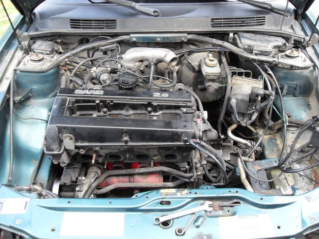

Projektstart
Samma dag som bytet skedde.

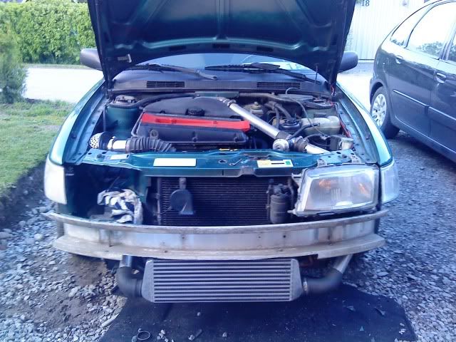

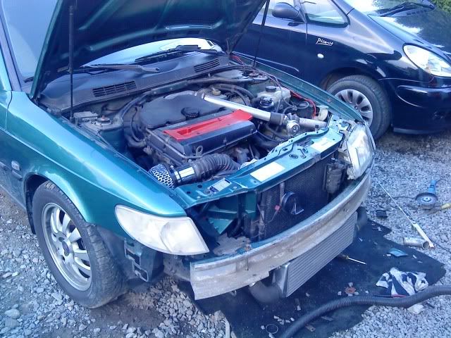

Intercooler bygget klart , samt nya blåa silikonslangar.
http://i155.photobucket.com/albums/s282/PaZZe/SDC11092.jpg

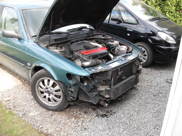

Sen körde jag ett par dagar, sen blev det meck igen!

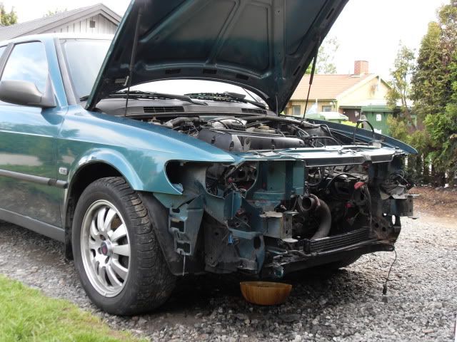

Demontering av allt för att kunna lyfta ur motorn.
http://i155.photobucket.com/albums/s282/PaZZe/SDC11140.jpg
http://i155.photobucket.com/albums/s282/PaZZe/SDC11144.jpg

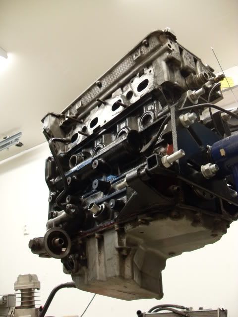

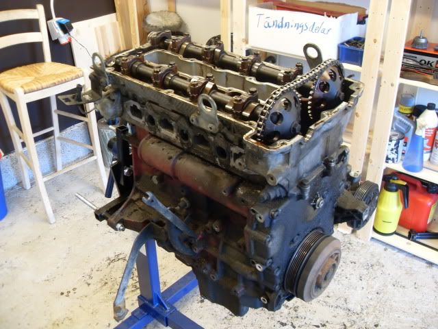

Sen efter någon timmes meck så var motorn ur.
http://i155.photobucket.com/albums/s282/PaZZe/DSC00203.jpg

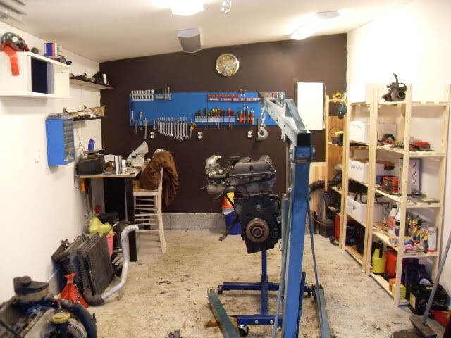

Garaget där magin sker, eller i alla fall motorrenoveringar...
http://i155.photobucket.com/albums/s282/PaZZe/SDC11643.jpg

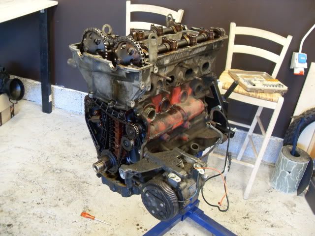

2009-07-31

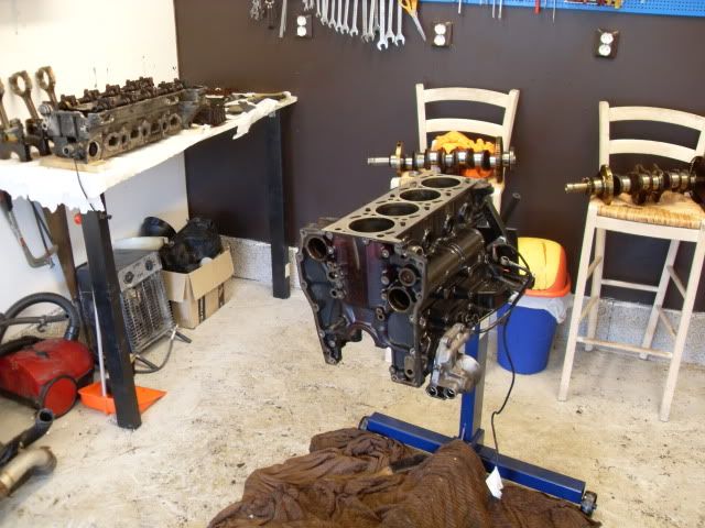

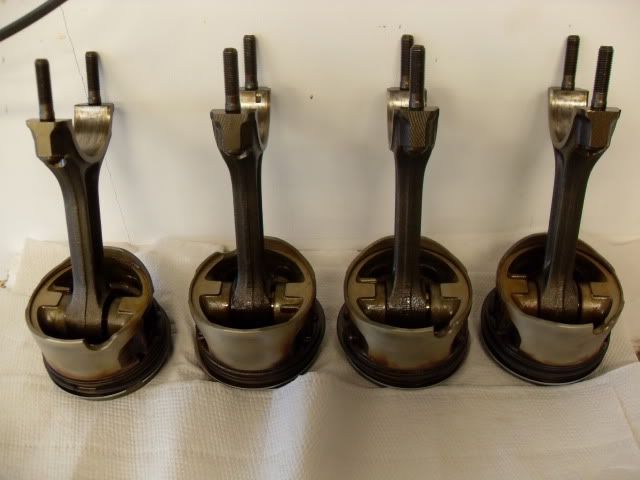

http://i155.photobucket.com/albums/s282/PaZZe/SDC11665.jpg
http://i155.photobucket.com/albums/s282/PaZZe/SDC11689.jpg

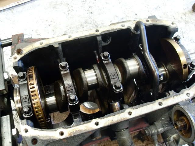

Gamla vevaxeln.
http://i155.photobucket.com/albums/s282/PaZZe/SDC11716.jpg

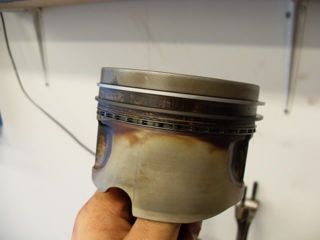

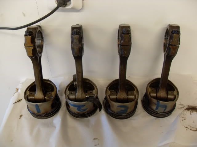

Gamla kolvarna.
http://i155.photobucket.com/albums/s282/PaZZe/SDC11713.jpg

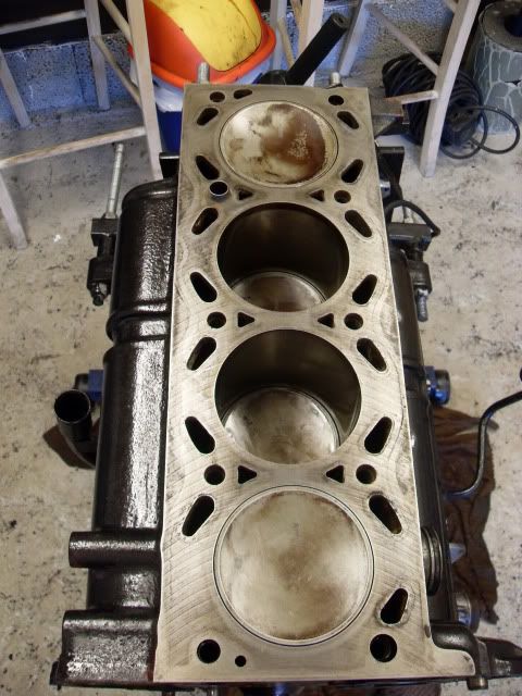

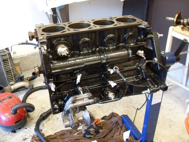

Bottendelen precis nymålad.
http://i155.photobucket.com/albums/s282/PaZZe/SDC11731.jpg
Garage vy.
http://i155.photobucket.com/albums/s282/PaZZe/SDC11861.jpg

Pontus06 skrev:
Fan vad nice pazze lägg upp lite bilder på andra motorn med big_smile lycka till nu kanske komemr förbi senare också big_smile
jag plockade bara vev, vevstakar samt kolvar från 2.3T motorn! smile

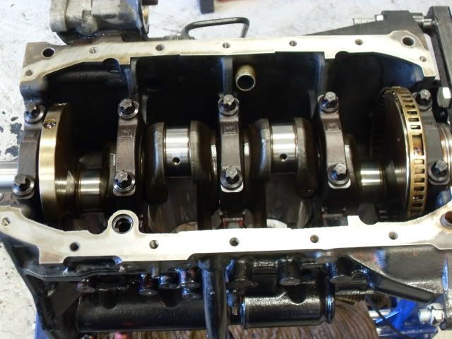

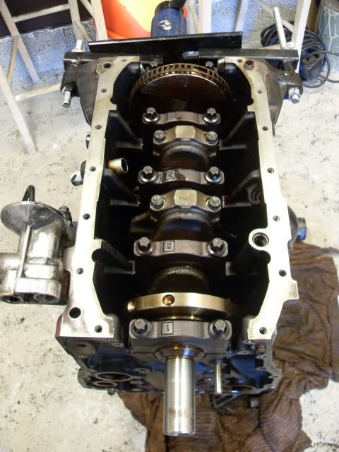

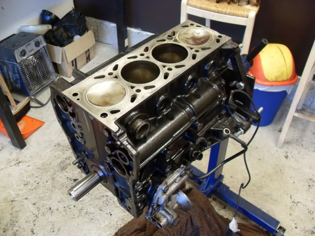

2009-07-31
Nya ramlager samt att 2.3L vevaxeln är monterad! smile
http://i155.photobucket.com/albums/s282/PaZZe/SDC11900.jpg
2.3L vevstakar och kolvar....
http://i155.photobucket.com/albums/s282/PaZZe/SDC11909.jpg
...med nya kolvringar och oljeskrapa. smile
http://i155.photobucket.com/albums/s282/PaZZe/SDC11912.jpg

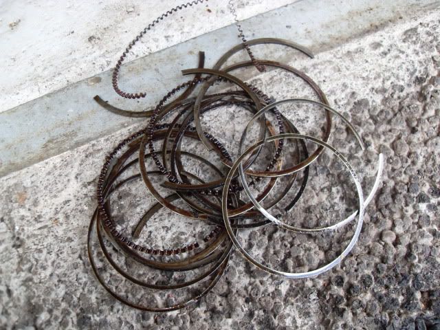

Gamla kolvringar samt oljeskrapor.
http://i155.photobucket.com/albums/s282/PaZZe/SDC11915.jpg

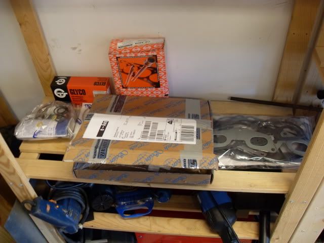

Mer nya delar! smile
http://i155.photobucket.com/albums/s282/PaZZe/SDC11906.jpg

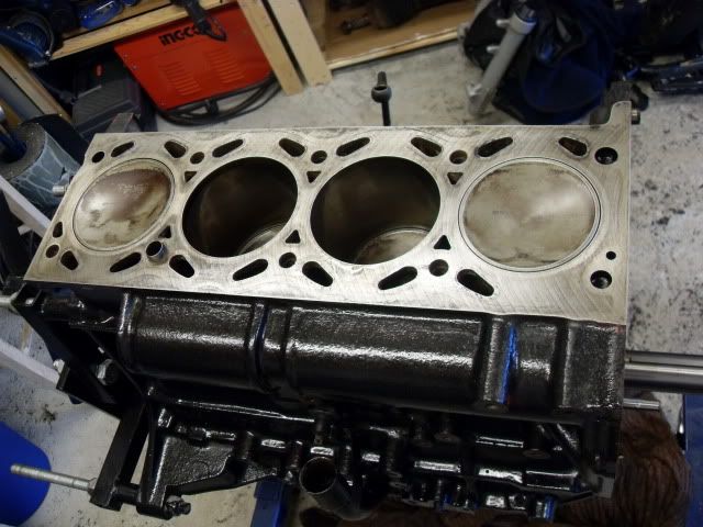

2009-08-01
Tjingeling!
Monterade vevstakar samt alla kolvar. Vevaxeln snurrar utan problem och allt är i sin ordning!
Väntar bara på en beställning från racestuff, men den verkar aldrig komma.
Lite bilder!
Bottendelen komplett, nya lager och kolvringar samt omstrokad till 2.3L! smile
http://i155.photobucket.com/albums/s282/PaZZe/vevlager.jpg
Gammalt skit! big_smile
http://i155.photobucket.com/albums/s282/PaZZe/SDC11926.jpg
Bottendelen i stort sett klar! smile
http://i155.photobucket.com/albums/s282/PaZZe/SDC11932.jpg
http://i155.photobucket.com/albums/s282/PaZZe/SDC11933.jpg
http://i155.photobucket.com/albums/s282/PaZZe/SDC11934.jpg
På återseende! smile

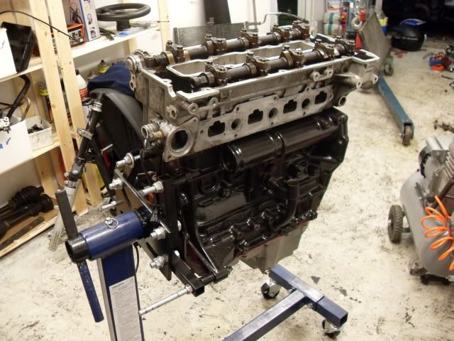

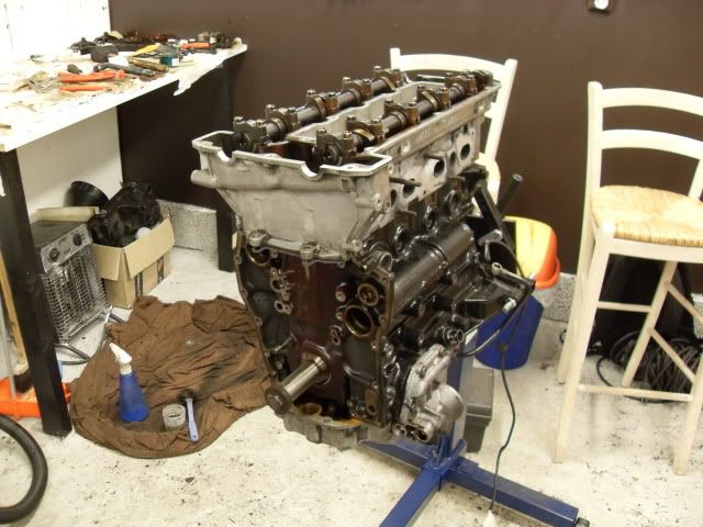

2009-08-03
Oljetråg samt topplock monterat, inte mycket kvar nu. Väntar lite delar från Racestuff bara!
http://i155.photobucket.com/albums/s282/PaZZe/SDC11946.jpg
http://i155.photobucket.com/albums/s282/PaZZe/SDC11948.jpg
http://i155.photobucket.com/albums/s282/PaZZe/SDC11950.jpg
