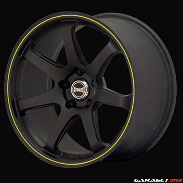

Kan iaf säga det nu att mina fälgar skickades idag smile
Och dom bor anlände i veckan hoppas jag, sugen på att kränga på ett par däck och se hur de blir smile
Sånna blev de iaf smile

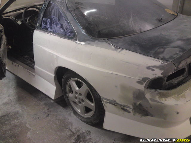

Och har ovanligtvis fortsatt med att spackla o slipa idag igen! smile
https://www1.garaget.org/gallery/archive/35405/846130_qv47q4.jpg

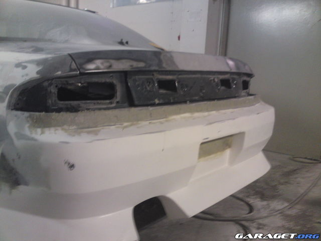

Första lagret finspackel på båda bakskärmarna lagd smile
https://www1.garaget.org/gallery/archive/35405/846135_6ctlpx.jpg
Sedan så hade jag en glipa på cirka 1.5 cm mellan bakkjolen och lamporna bak,  Det gillas inte!
Så skar av översta delen på orginal stötfångaren, och limmade dit den på den nu varande, och sedan glasfiber spackel smile
Mycket slipa, men det blir bra, och det som räknas smile

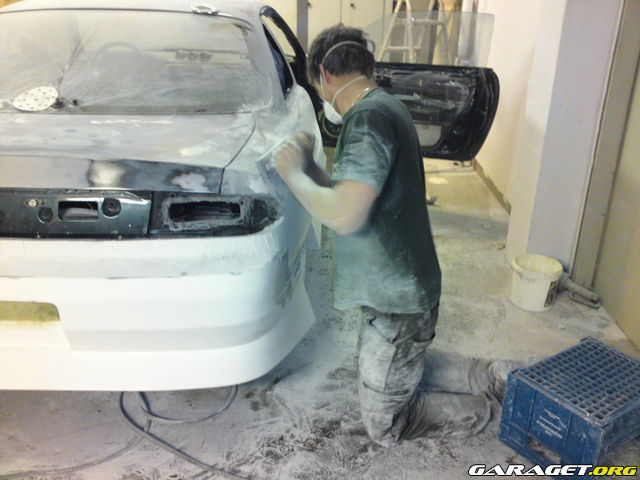

https://www1.garaget.org/gallery/archive/35405/847096_1ldgc0.jpg
slipa slipa slipa smile
dammigt blir det minsann!
mycket finspacklat idag, ska försöka lägga slipgrund imorgon på bakdelen iaf, för att se ojämheter lättare smile

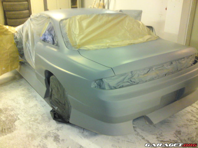

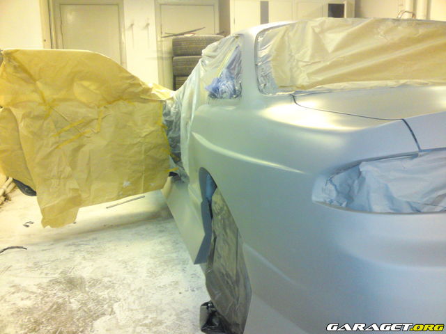

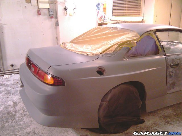

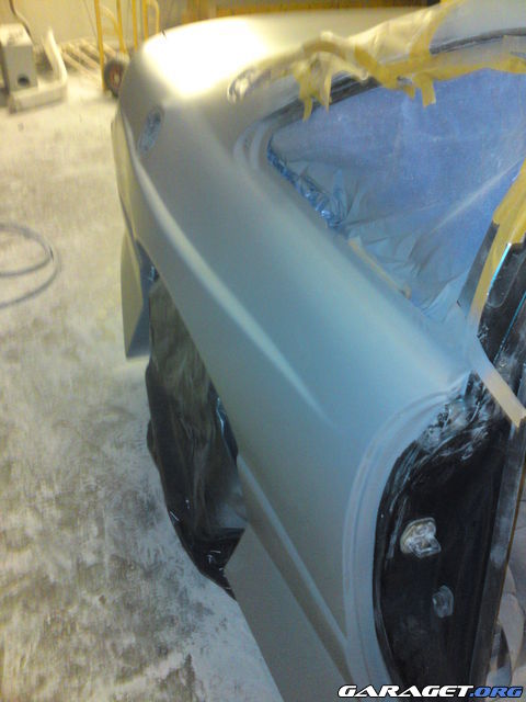

så!
Var i garaget nyss o kollade på resultetet smile
Och det verkar bli fint! Mindre ojämnheter än vad jag trodde, ena sidan är helt perfekt, var 2 små sträck på höger sidan bara, och lite på bakstötfångaren, annars var det kanon smile
Lite bilder på resultatet smile
https://www1.garaget.org/gallery/archive/35405/848414_bqg1lx.jpg
https://www1.garaget.org/gallery/archive/35405/848415_y3dlq9.jpg
https://www1.garaget.org/gallery/archive/35405/848416_mwsg6y.jpg
Kul att se att alla sliptimmar har gett resultat, varit i garaget VARJE dag, MINST 5 timmar varje dag, i helgen blev de till och med 12 timmar en dag med enbart slipande tongue
men men ...
Kul nu när man börjar se hel heten! smile
Imorn ska ja börja lite längre fram, fixa till passformen mot dörrarna, och lyfta av dom sedan o börja med framskärmarna och fronten, smile

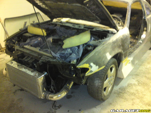

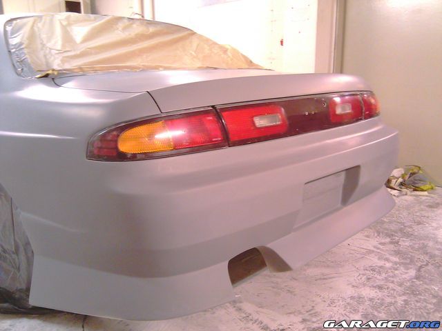

en liten update om dagens arbete då...
börjat slipa o spackla i framänden på bilen nu.
Hållt på med inpassning mot lamporna för att få det 100%.
och pillat lite överallt, fixat så att huven går att stänga helt, demonterat front osv smile
har en bild iaf
https://www1.garaget.org/gallery/archive/35405/849716_wr0pjd.jpg
Så såg de ut när ja stängde igen för dagen smile
Tommy "jap" tog några kort när han va där sist också smile
https://www1.garaget.org/gallery/archive/35405/849722_ifb3vs.jpg
https://www1.garaget.org/gallery/archive/35405/849723_1wr8u2.jpg
sjukt nöjd med inpassningen av lamporna mot kjolen, blev riktigt bra efter mycket slit smile
