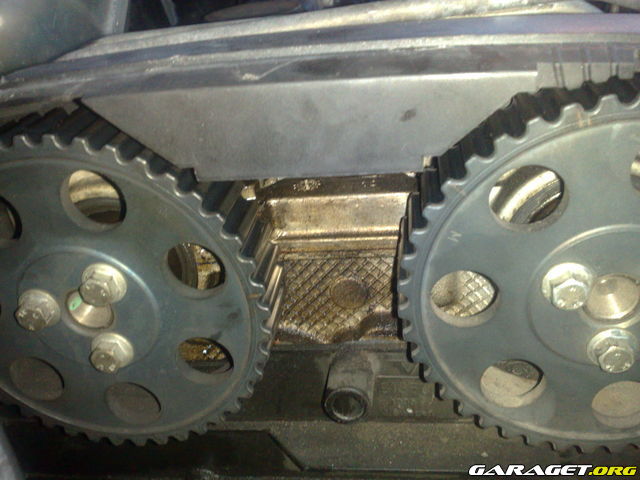

Hello idag börja jag att byta kamremen men sen så tog  det stop när jag skulle nolla toppen på avgas sidan är det en pil som pekar och på insugs sidan är det två olika sätt jag bifogar en bild så ni kan se så vilket är rätt??

Det högra är rätt. Markeringarna ska peka mot hackena i plastkåpan (går även o se på baksidan av kammarna att spårena är vågrätta)

om du drog den till noll på de högra drevet(bild) när du hade remmen på så står ju den andra rätt med..men verkar som du tatt bort remmen å sen nollat om ja tror rätt å de va ju dumt när de andra är myccket smidigare..men är bara å kolla på baksidan av kammarna är spår.

man "nollar"  ALLTID förs just för att slippa hamna i ett sådand läge du just gjorde.
men man lär sig av sina misstag, det gjorde jag och säkert fler med mig.
sen är de rätt på högra sidan.
Glömm inte att kolla så att kamarna står rätt, du kan hamna ett varv fel.
kan även kollas på kammens baksida som föregående komentatörerna sa.
glöm inte de andra "noll lägena"
lycka till

okej tack jo man lär sig något nytt varje dag frågade på volvo en kugg fel är inte farligt lär gå dåligt men ändå lär man ju undvika det men det är inget poblem om man har tagit bort remen nolla vrida runt ett varv så det hamnar på samma ställen sen klart smile ehehe
