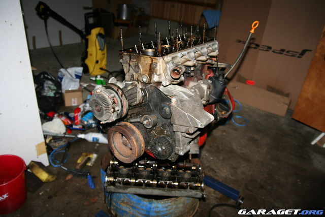

Börjat ta av toppen lite, tömde motorn på all olja och börja skruva smile

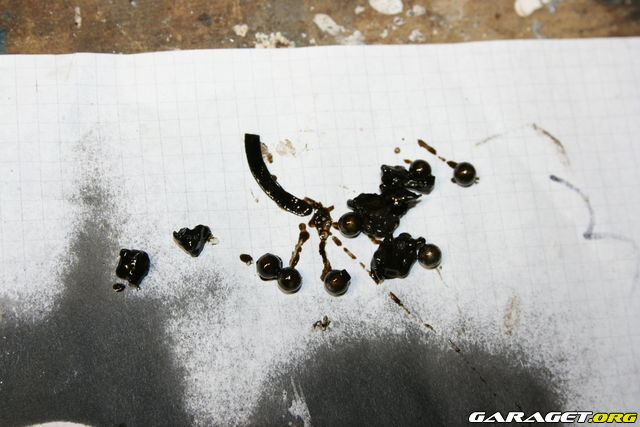

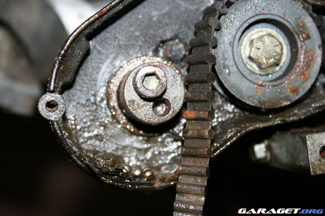

Ja hitta också ett par kulor och plastbitar innanför kamremskåpan? :S varför är dom där? tongue se bilder..
här är lite bilder då, mer kommer imorgon smile

Lite platbitar och kulor? :S
https://www1.garaget.org/gallery/archive/14451/750470_yxmdye.jpg
detta hitta ja innanför kamremskåpan? vart kommer de ifrån? tongue

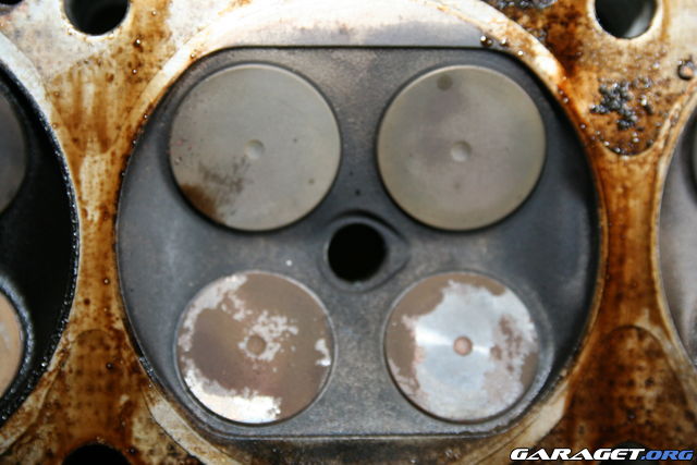

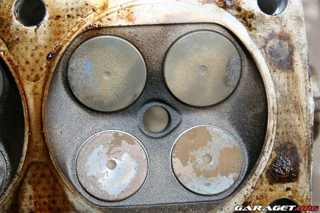

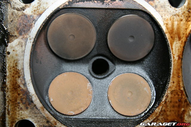

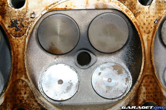

Vet inte riktigt hur man ser om någon ventil är dålig?

Om dom är repor i typ. Sjyst projekt annars, inte många som håller på med 16v.

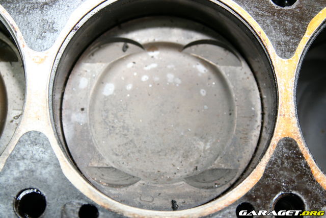

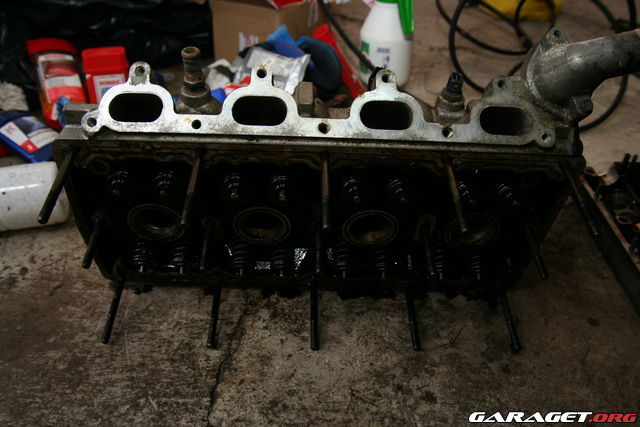

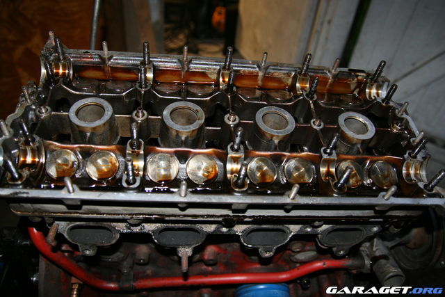

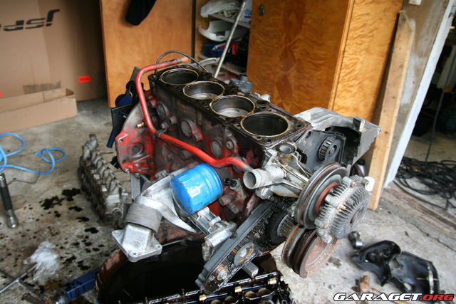

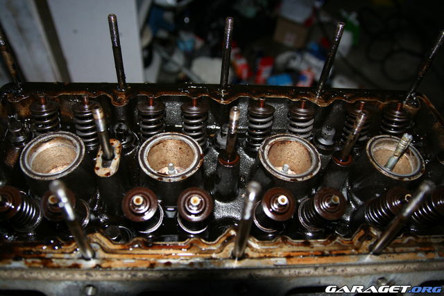

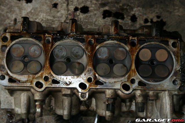

Idag har ja pillat bort toppen, vad ja såg så ser de ganska bra ut? fast ja har ingen aning om hur de ska se ut tongue .. så kika gärna på bilderna noga se om ni hittar något fel.. kan fixa fler bilder om så behövs..
om topppackningen/ventiler och kolvar är i bra skick .. vad kan då vara felet?.. De som hände när bilen la av var att vattnet koka, och sen la bilen bara av.. rullade in till vägkanten och rök skapligt under huven, och så hade de sprutat olja mot torpedväggen och runnit lite från motorn.. fram..  oljan såg bra ut och fanns mycke kvar..   och finns ingen komprission alls..  så kom gärna me tips och så vad ja kan kolla.. smile

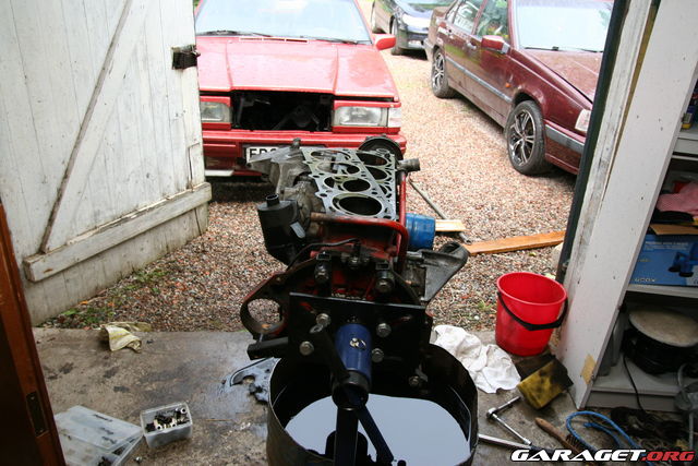

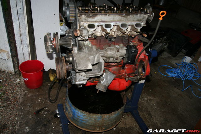

Toppen av..

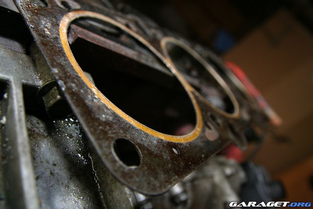

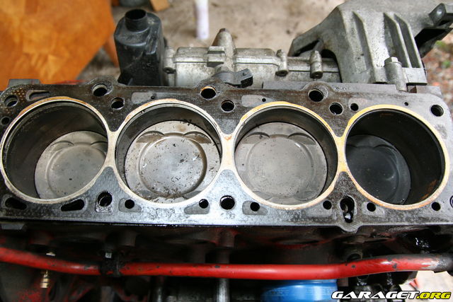

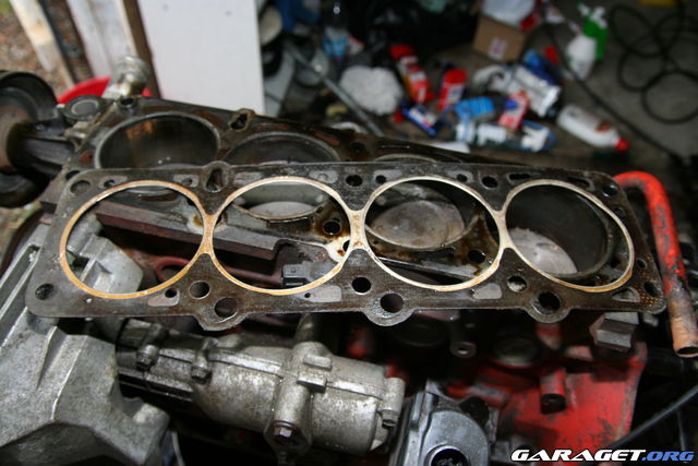

Packningen ser väl okej ut?.. ja kan då inget så nå märkbart fel..

Dessa ser väl okej ut? eller?..
https://www1.garaget.org/gallery/archive/14451/750951_mciau7.jpg
https://www1.garaget.org/gallery/archive/14451/750952_xhu9e1.jpg
https://www1.garaget.org/gallery/archive/14451/750953_zjerz3.jpg
https://www1.garaget.org/gallery/archive/14451/750954_qn37ca.jpg

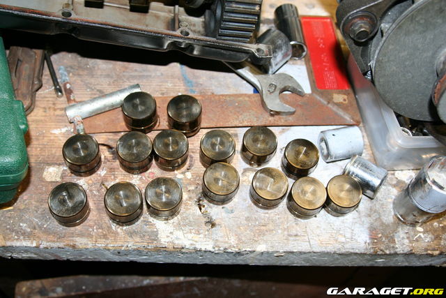

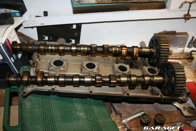

ser dom bra ut? tongue

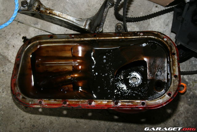

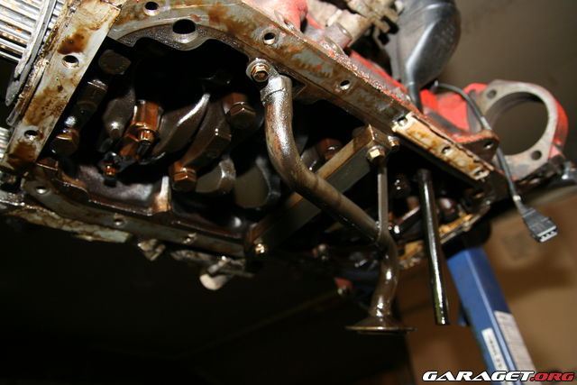

oljetråget åkte också bort..
https://www1.garaget.org/gallery/archive/14451/750972_mcb3e5.jpg

Allt ser helt okej ut, vad jag ser. Men har vattnet kokat och hatt sig brukar det va topplockspackningen, mysko att den ser sjyst ut :S

ja, tycker de är mysko jag med, alla som ja berättat för har trott att de är packningen och eller ventilras..

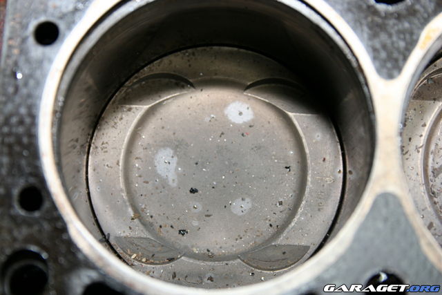

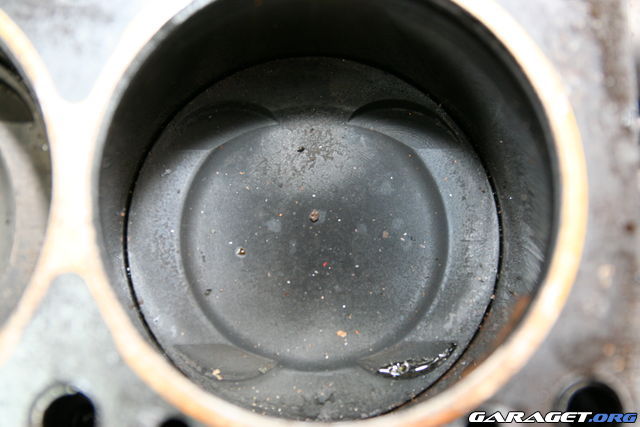

men kamremmen är också hel.. motorn går runt som den ska.. vet inte om det tänder.. mår ingen komprision alls.. låter som man försöker starta en elbil..

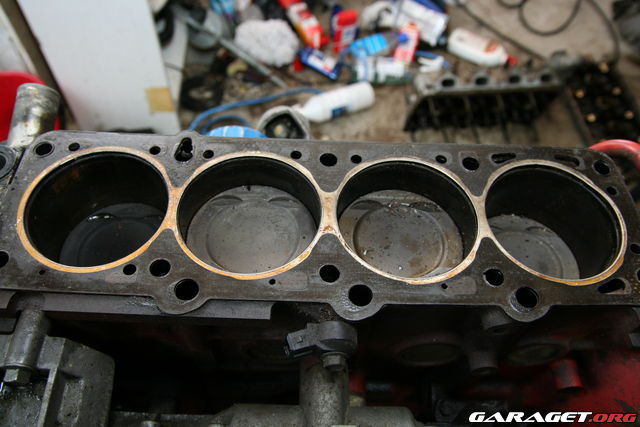

och dessa flisor som ligger på kolvarna, är de vanligt eller?.. inget ja behöver bekymra mig över? tongue

Jag tror inte du kan enbart se på packningen för att avgöra om den är "tät" eller inte.

Om motorn kokar blir toppen sne jävligt lätt i dessa bilar. En planing skulle vara bra att göra.
Packningen är inget bra tecken att gå på men får man ingen komp är toppen 100% sne.
Det är inget som syns med bara ögat. Man får kryss mäta och mäta igen för att få fram skevheten i toppen. Hoppas detta kan hjälpa dej lite i dit huvud bry.
