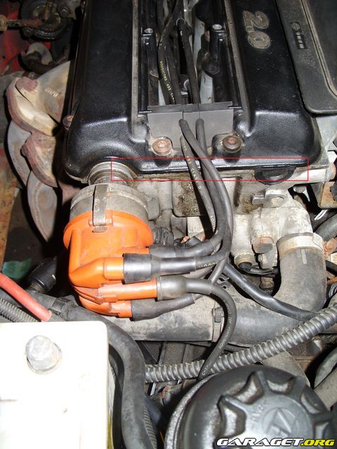

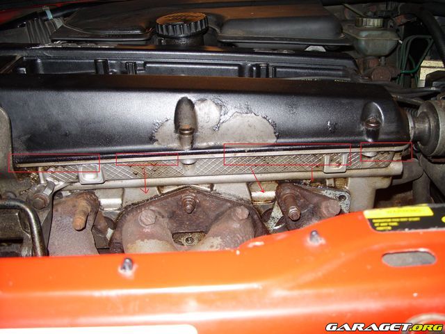

1. Byta packningar.  det är oljaläkage o som en granne sa till mig verkar det vara packningar.
så jag ska iväg och köpa packningar till den föratt se hur det blir. frågan är:
måste jag tomma bilen på motor olja innan jag byter packningar?
som begärt har jag tagit bilder på där oljan läcker ( iaf det jag ser ). Jag har Markerat det med röda linjer.
som det ser ut ( bara en gissning ) av mig själv så tror jag att det e topppackningar?
https://www1.garaget.org/gallery/archive/119689/757264_yml7kf.jpg
Oljläckage
https://www1.garaget.org/gallery/archive/119689/757266_kwoa1g.jpg
Här är Direkt link till  Extra Stora Bilder
http://img233.imageshack.us/img233/5514/storbild1.jpg
http://img231.imageshack.us/img231/1912/storbild2.jpg

jonnielahti skrev:
ventilkåpepackning heter den delen du ska byta wink
Okey är det ett svårt arbete för en nybörjare person?
senare. när man väl gör det. ska man toma bilen på olja?
jag har nämligen bytt olja på motorn för ca 2 veckor sen och inte använt bilen sen dess pga läckage.
Oljeläkaget började vissa sig när jag väl bytte olja, filter och rengjorde motorn lite. ( kollar man på andra bilder från motorn innan så förstår du vad jag menar  " på project ")  smile
