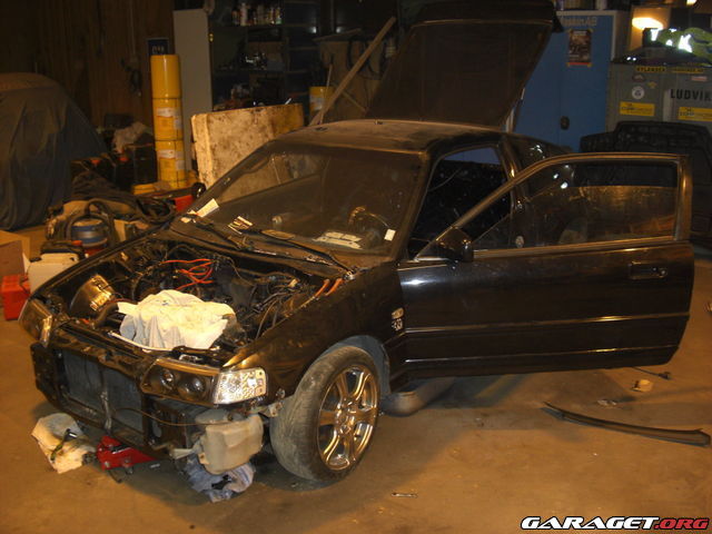

Nissan 200sx S13 -89 CA18DET ägs av Anttila87
Efter en olycka då han fick väja ner i diket för att inte fronta med en lastbil så förstördes front, sidokjolar och lack. Detta kommer vara en av prioriteringarna men det kommer även bli massa motorrenovering, puttsning, ljudbygge & renovera interiören..
http://data.fuskbugg.se/skalman01/95522-1014314.jpg
AutoR sidokjolar, JMS Front, klarglas lyktor och ny fin lack väntas.

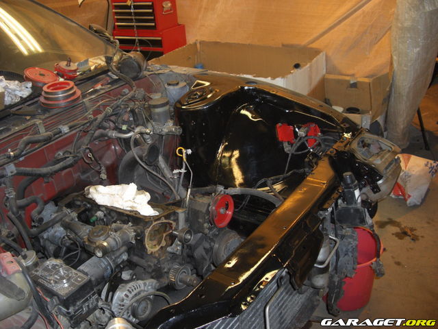

Håller just nu på med att montera ner motordelar då motorrummet lackeras i svart! Samt lackera massa detaljer!

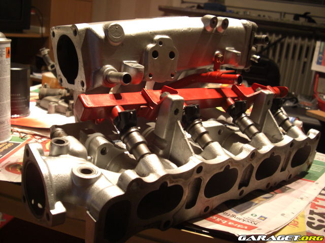

Motor just nu:
lättat svänghjul ca 1,5kg.
Dubbla avgaskammar.
viktade kolvar och stakar (Orginal).
Polerad vev (orginal).
block planat, toppen putsade kanaler.
440cc spridare.
överligande grenrör,
2,5" downpipe till cat sen 3".
18T Turbo (volvo 850 t5r) TD04.
Större ic med 2,5" tryck rör.
återsirkulerande dump.
större soppa pump.
bränsletrycks regulator.
Uppsvarvad original LMM till 49 mm.
6 puckars sinterkoppling.
https://www1.garaget.org/archive/53/52326/95522/95522-1197489.jpg
https://www1.garaget.org/gallery/archive/52326/748469_o8h1nc.jpg
