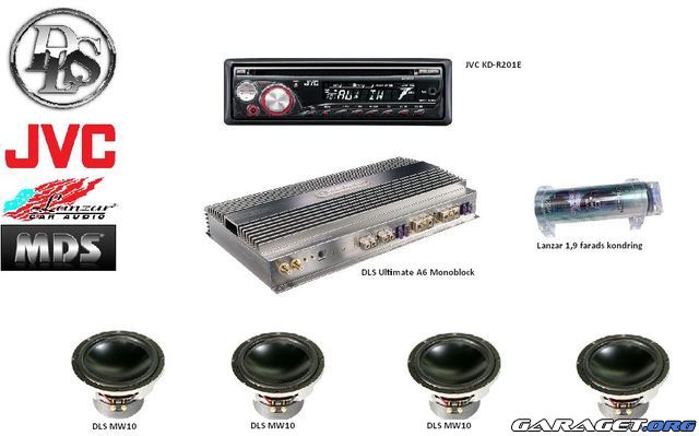

Jag tänkte köra så här...
https://www1.garaget.org/gallery/archive/90649/760383_dskqrz.jpg
Systwm utan framsystem
För det första.. skippa kondensatorn.. Se till att batteribanken är schysst istället.
För det andra.. 4st MW10 på ETT A6.. nej då skulle jag kört två A6 istället.
Sorry för offtopic...

30 Inlägg
11 september 2009
Tokken skrev:
Varför skulle jag skippa kondensatorn?
Batteribanken är mer än schysst... smile
Ska inte behövas.smile

944TurboS skrev:
Tokken skrev:
Vad ska du ha den till?

Tokken skrev:
944TurboS skrev:
De experter jag pratat med råder mig att ha kondringen för att det ska finnas ström vid basattackerna.
Har dragit 50mm2 från batteriet och bakåt.
Menar du att kondring inte behvs?

Jobbar dessa så kallade "experter" möjligtvis på något företag som säljer billjud?
