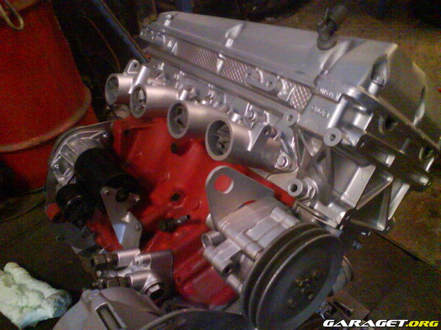

ser ut som insuget blivit riktigt najs. smile
695 Inlägg
23 februari 2010
#182
självklart nu e de bara toppen o lite små saker kvar;)

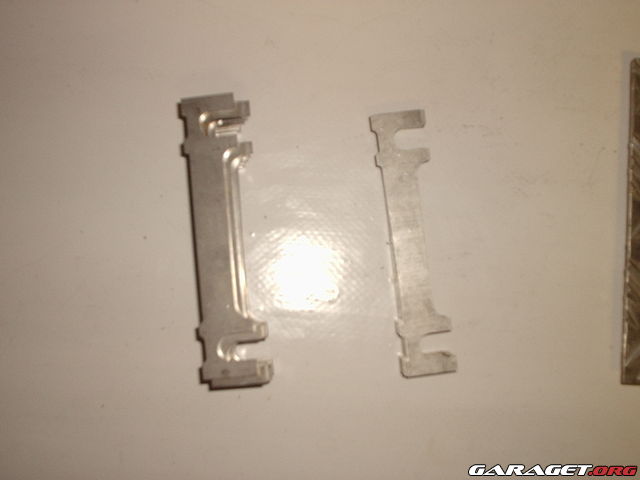

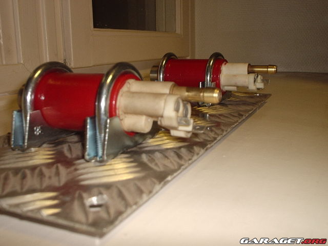

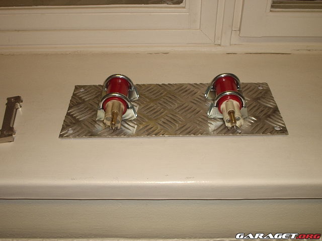

va i garaget idag o fixade lite. slipade ner en del saker som ska lackas:P började också att pressa ut bussningar. gjorde klart fästena till bränslepumparna. ja de va väl i princip de ja han med idag:P ska dit i morgon me o då ska ja slipa ner mer saker som ska lackas. ska även börja göra en ritning till den hydrauliska handbromsen ja ska bygga. fick mina shims till länkarmarna idag:D alldeles gratis va dom också:)
här e fästena till bränslepumparna. blev ganska bra har även gjort likadana fästen fast till bränslefiltren
https://www1.garaget.org/gallery/archive/91977/867919_3rd1hw.jpg
https://www1.garaget.org/gallery/archive/91977/867916_kt57dh.jpg
här e dom nya shimsen:)
https://www1.garaget.org/gallery/archive/91977/867923_7a21ug.jpg

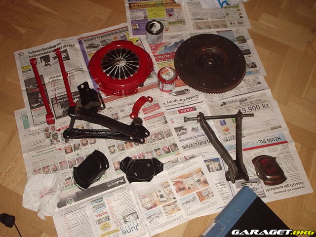

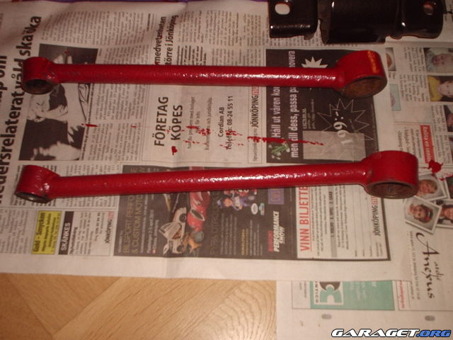

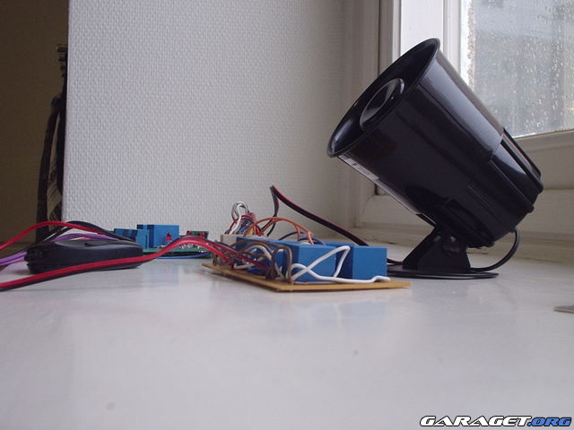

har vart i verkstan igen så de e dags för update. har fortsatt lacka lite saker e förhoppningsvis snart klar bed allt så ja kan börja montera tillbaka motorn. ska bara ha tag i en styrsnäcka utan servo. men ska förhoppningsvis till skroten på fredag med foten, får se om dom har någon där då. ska även försöka få tummen ur och åka ner till mitt gamla jobb o hämta material till. fick färdigt larmet till brukisen också idag:) har inte testat de än i verkligheten för ja behöver byta ett relä på fjärr kortet.
lite lackade saker
https://www1.garaget.org/gallery/archive/91977/868634_6gkknr.jpg
https://www1.garaget.org/gallery/archive/91977/868636_n5sydc.jpg
Här har vi saken som ska hålla idioter borta från bruks bilen i framtiden
https://www1.garaget.org/gallery/archive/91977/868638_cp2bij.jpg
https://www1.garaget.org/gallery/archive/91977/868641_jgslw5.jpg

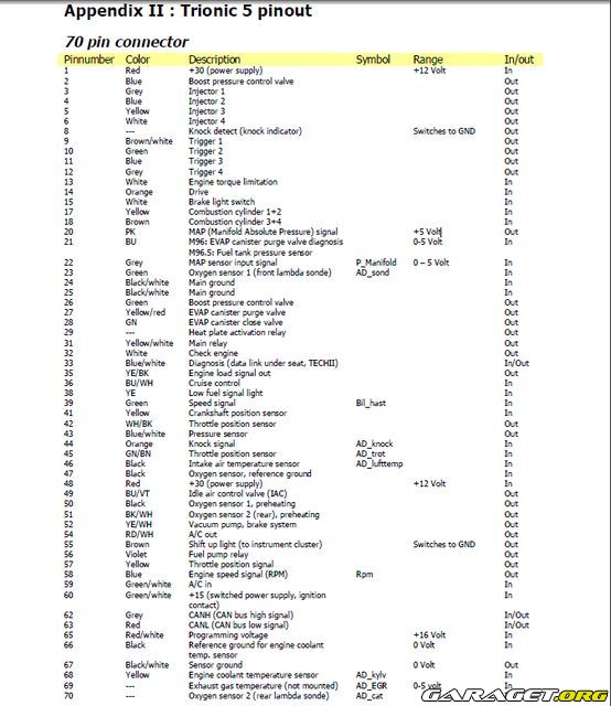

behöver lite hjälp. nån som vet exakt vilka värden man behöver in i trionic 5.5 boxen? bilen ska bara gå på bana så behöver inte ha evap, farthållare, hastighet, osv
tänkte göra hela kabelsystemet själv har bara en kontakt. någon som vet hur svårt de e att flytta ett stift i kontakten? för kontakten ja har e från en sugmotor o en del saker e inte med på den kontakten som behövs när man har turbo
så här ser den ut.
https://www1.garaget.org/gallery/archive/91977/870140_t8l9vo.jpg
tacksam för svar:)

här är en lista på alla kablar som e i handsken vilka behövs vilka behövs inte?
https://www1.garaget.org/gallery/archive/91977/870563_vfc8wp.jpg

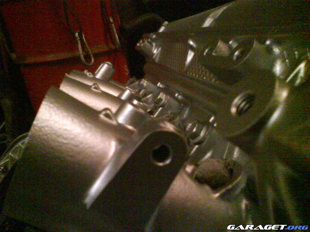

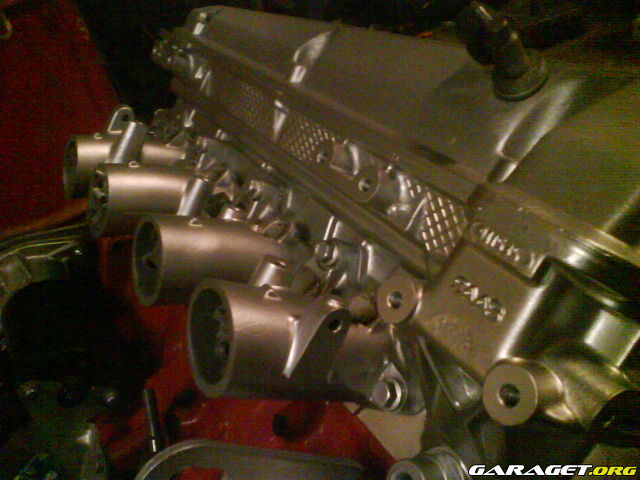

va i garaget idag igen. har snart lackat alla delar så de e dags för motormontering:) har bara lite kvar i motorrummet , torped väggen på insidan och att klarlacka allt. lackade toppen i dag plus lite andra saker. blev faktiskt riktigt nöjd:)
här är toppen ska byta ventilkåpa till en annan som ja lackat:)
https://www1.garaget.org/gallery/archive/91977/872905_e7wxjx.jpg
blev bra:)
https://www1.garaget.org/gallery/archive/91977/872903_ugw42v.jpg
saknas bara lite klarlack:)
https://www1.garaget.org/gallery/archive/91977/872902_bqfqs2.jpg

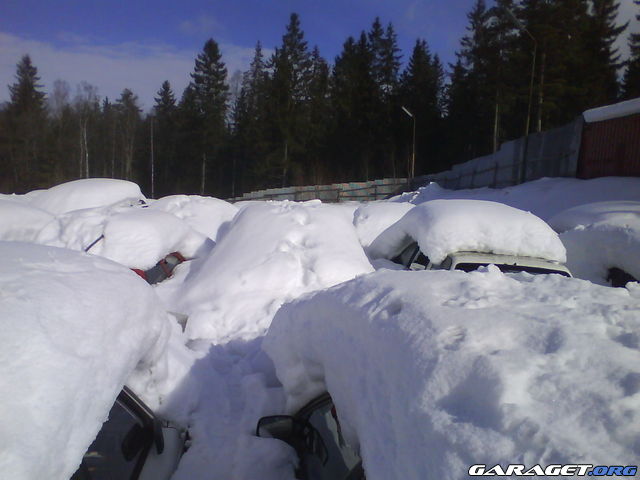

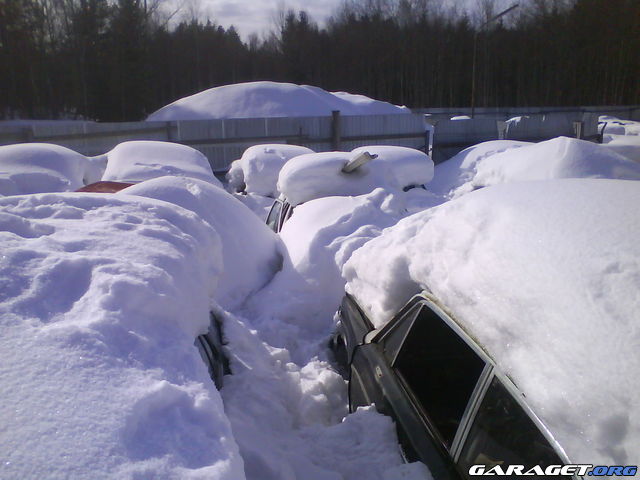

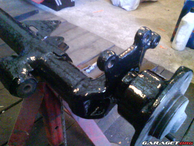

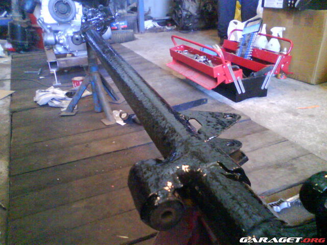

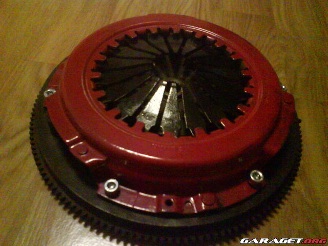

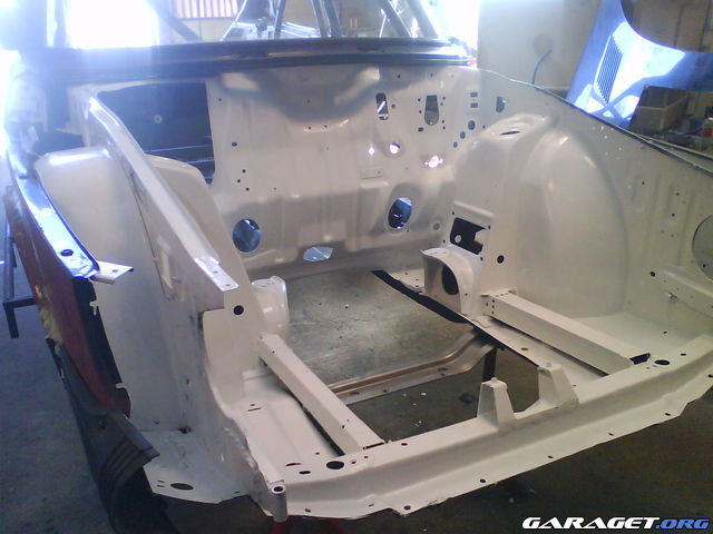

då va de på tiden för en riktig uppdatering:P har vart i garaget men har inte kunnat ladda upp bilder för har formaterat om datorn o så. e snart dags för montering av motorn. ska till garaget i morgon for att montera lite motorfästen o värme skölden osv och förbereda in för motormontering.
har även lackat klart de mesta nu. monterat fast intercoolern i kylarbalken också.
jag och foten har också vart på skroten vilket inte va en sån bra idé:P de va snö upp över bilarna men vi hittade lite saker till hans golf i alla fall:)
kopplingen:)
https://www1.garaget.org/gallery/archive/91977/883071_c6o4fv.jpg

ny lackad bakaxel:)
https://www1.garaget.org/gallery/archive/91977/883079_t1fdqj.jpg
https://www1.garaget.org/gallery/archive/91977/883080_zmdcgy.jpg

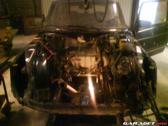

hittade en gammal bild på motorrummet också. så får bli en före/efter bild:P va tycks?
Före
https://www1.garaget.org/gallery/archive/91977/883082_bx3tbi.jpg
Efter
https://www1.garaget.org/gallery/archive/91977/883081_rp405e.jpg
