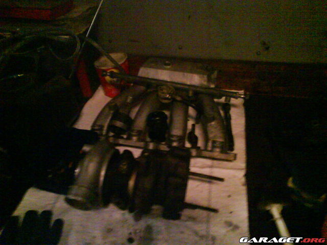

Turbo och insug, nån som behöver?
https://www1.garaget.org/gallery/archive/91977/761205_wlwcws.jpg

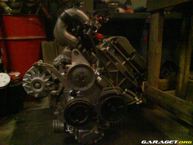

här har vi 2.3 liters toppen tagit ur ventilerna och puttsat lite på den
https://www1.garaget.org/gallery/archive/91977/761220_ebrkxs.jpg
Här ska de båda slipas in ventiler och slipa om förbränningskammaren
https://www1.garaget.org/gallery/archive/91977/761222_3azdm6.jpg

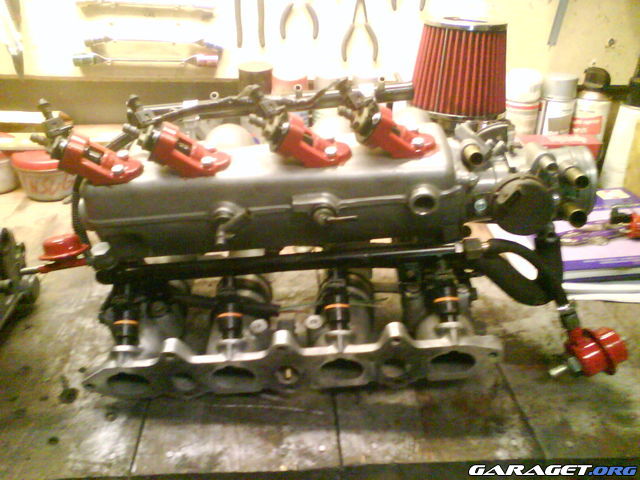

här är de ombyggda 2.3 liters insuget har tyvärr inga byggbilder på det men e de nån som undrar nått så kan ni ju fråga, de svåra va att hitta hållarna till spridarna dom finns på vissa gammla oplar om nån undrar
https://www1.garaget.org/gallery/archive/91977/761223_dea6ui.jpg
från en annan vinkel. ja vet ja ska skära bort de överflödiga silikonethttps://www1.garaget.org/gallery/archive/91977/761224_483srn.jpg

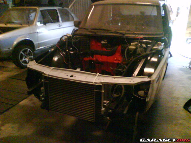

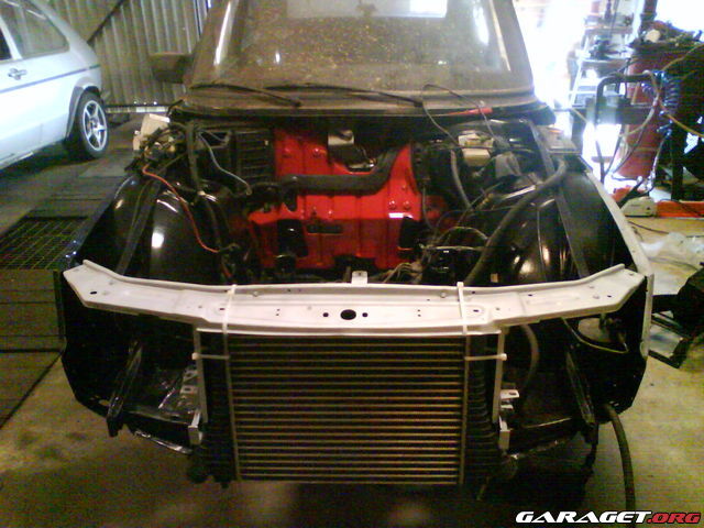

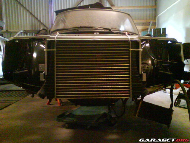

IC:n prov monteras på den ny blästrade och grundade "kylar hållaren" elelr va de heter
https://www1.garaget.org/gallery/archive/91977/761234_zh251g.jpg
lackat med hammar lack i motor rummet.... vet inte om de blev så snyggt men de rostar nog inte i alla fall sen behöver den inte va så snygg den ska ju bara gå fort
https://www1.garaget.org/gallery/archive/91977/761231_y189mm.jpg

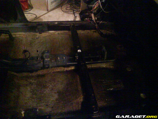

inredning?
https://www1.garaget.org/gallery/archive/91977/761236_ztujth.jpg

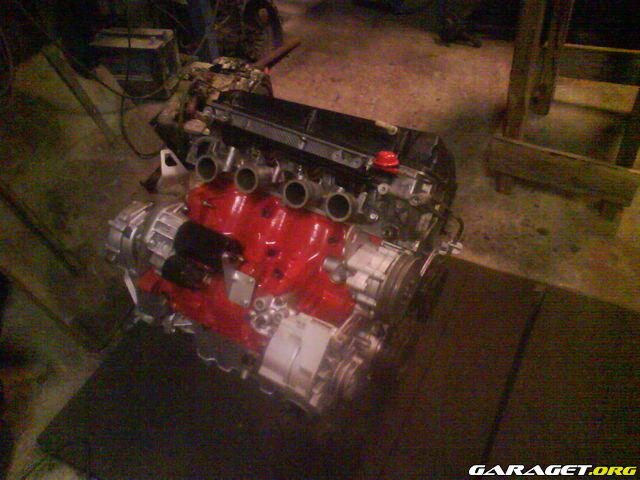

va hemma i garaget idag o mucklade lite. här fått en del saker ifrån speedparts du bland annat topp packning, insugspackning, ventiltätningar och topplocksbultar. så har puttsat o slipat till ventilerna i dag i ska för hoppningsvis kunna slipa in dom i säterna i morgon, för ja hade ingen slip pasta i dag men ska förhoppningsvis ha de tills i morgon. så i morgon blir de till att montera klart alla ventilerna och montera på toppen och lyfta i motorn om de hinns.
ny puttsade o slipade ventiler som väntar på att bli inslipade..tongue
https://www1.garaget.org/gallery/archive/91977/762041_j3hn05.jpg

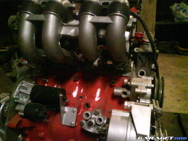

provade även att montera toppen o insuget i dag... blir ganska maffigt...tongue
https://www1.garaget.org/gallery/archive/91977/762044_706jp5.jpg
https://www1.garaget.org/gallery/archive/91977/762045_ry43gq.jpg

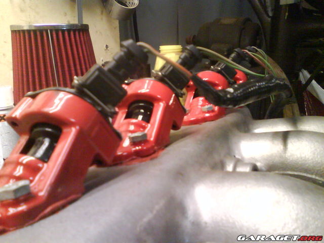

njamen dom spridarna som sitter uppe på insuget är ju bara extra spridare som ja ska göra ett egen styrning till för att jag vill ha långt indug så jag får ett längre register än ocha ndledningen till att jag vill ha dubbla dumpar är för att jag inte vill ha något över tryck då jag släpper gasen för då kommer det förmodligen blåsa bort dom extra spridarna. tror du inte att en 9000 ic håller?

Va på världens i världens bästa affär o köpte daker till bilen idag..wink bland annat stålomspunna bränsle ledningar färg o lite 3" rör.
kom på att jag redan hade en turbo hemma som ja kan använda så jag slipper köpa en ny...tongue
ni får gissa vilken ja hade tänk att använda. den som tycker den e för liten kan ju säga till... dne har nämligen suttit på en 7 liters ALLIS CHALMERS lastmaskin...
https://www1.garaget.org/gallery/archive/91977/765053_54iamc.jpg
