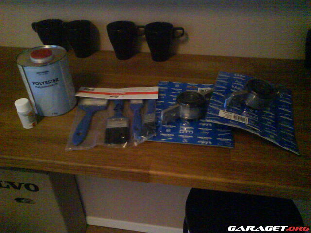

vart o handlat lite idag:) medans man väntar på ritningar, reglementen osv till vagnboken så ska ja försöka göra klart panelen i bilen. i och med att den inte ska vara gatreggad så hade ja tänkt att skippa den gamla fula hastighetsmätaren o bygga en liten digital i stället o bara ha en stor varvräknare framför ratten. + lite andra mätare av olika slag.
inhandlat idag. passade även på att köpa nya bussningar till brukisen.
https://www1.garaget.org/gallery/archive/91977/910840_eyt8lk.jpg

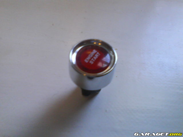

vart o handlat idag igen. blev en startknapp så ja kan göra klart panelen:) så snart kommer den roliga delen i bygget att bärja dra all el:P
blir heldag i morgon i garaget:)
nån som vet förresten vart mankan köpa en nödstopps knapp? har en men den e lite matt o sliten
https://www1.garaget.org/gallery/archive/91977/911480_weq8p9.jpg

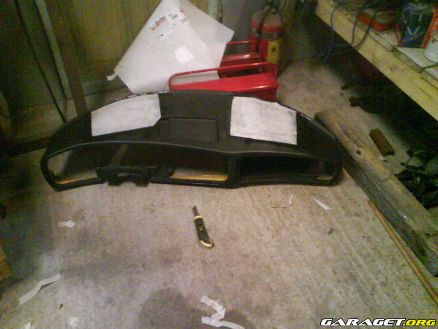

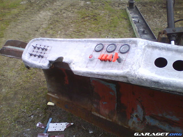

va i garaget i helgen igen:)
började bygga på inredningen. e nästan klar ska bara slipa lite till och klä in den i tyg.
började med att lägga igen hålen för högtalarna
https://www1.garaget.org/gallery/archive/91977/914123_bh3k6g.jpg

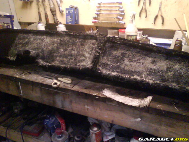

sen började ja klä in tyget i glasfiger
https://www1.garaget.org/gallery/archive/91977/914129_kwpqrr.jpg

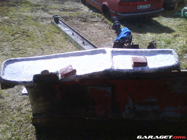

första lagret spackel är lagt
[https://www1.garaget.org/gallery/archive/91977/914133_xr9hx3.jpg

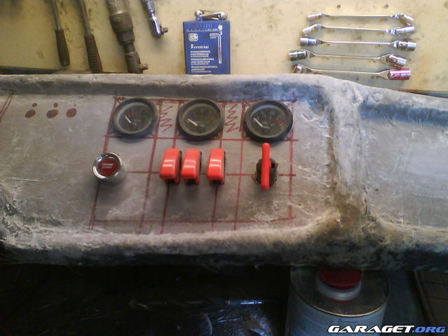

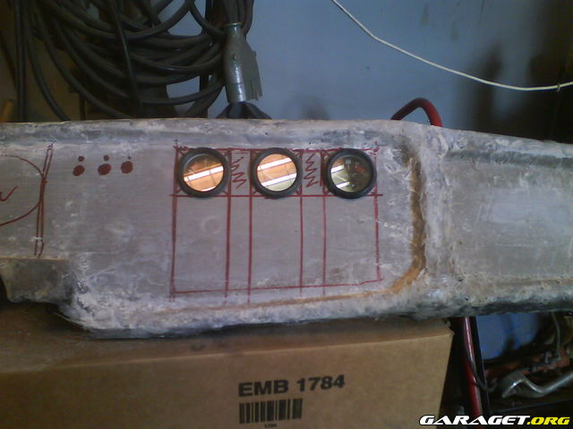

passat in tre mätare
https://www1.garaget.org/gallery/archive/91977/914150_frrxa6.jpg
placerat in lite knappar
https://www1.garaget.org/gallery/archive/91977/914157_0zmljt.jpg
ännu mer knappar
https://www1.garaget.org/gallery/archive/91977/914164_uu1a5n.jpg

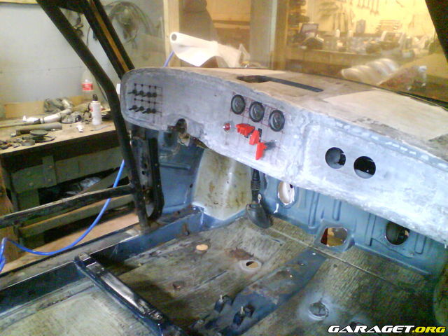

"prov" monterat. bara hastighetsmätare o varvräknare kvar att bygga/fixa. sen att klä in den
https://www1.garaget.org/gallery/archive/91977/914166_fs73qi.jpg

Elda skrev:
du har gjort en ny avgjutning på den gammla nu va+ elr har du bara klätt den befintliga i glasfiber?

26 april 2010
#289
Elda skrev:
snygg_mange skrev:
yikes varför skrapar du asfaltsmattan för att sedan tynga ner bilen med massa glasfiber på en redan fungerande bräda och stålrör istället för alu.. Dom kilona matta har du ju redan tyngt ner med Skit. Racing är lätt, inte "coolt" att göra fräna paneler är häftigt vid korvkiosken, men om du nu inte bygger en show bil så kan du la börja göra det på riktigt?
a för glasfiger e ju jätte tungt, glasfibret på panelen är inte mer än 2 mm tjockt. brädan e minst 5 kilo lättare än orginal nu så varför köra med orginal?. o stål rören e inte mycke tyngre än alu. om man ska tänka så, så kan ja ju lika gäna skita i att äta innan ja ska köra då tjänar ja ju mer vikt än va ja hade gjort på rören.

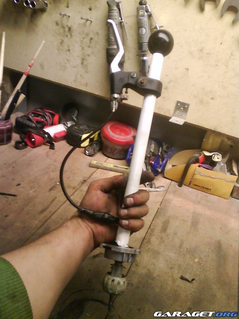

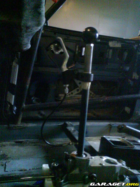

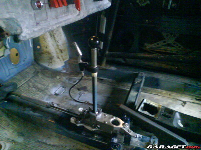

här är en bild på växelspaken:)
https://www1.garaget.org/gallery/archive/91977/917736_pzea4t.jpg
mer bilder kommer i kväll:)

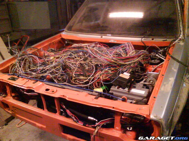

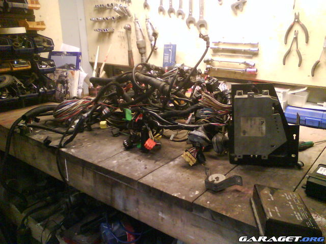

dags för en lite större uppdate. har fixat lite  med elen i fotens golf, lackat den nya växelspaken, fixat säkringshållare till den nya panelen. och fixat lite nytt kablage  osv:) har rivit ur en hel kabel stamm ur donator saaben. blev en hel del.
växelspaken:)
https://www1.garaget.org/gallery/archive/91977/918422_3eghga.jpg

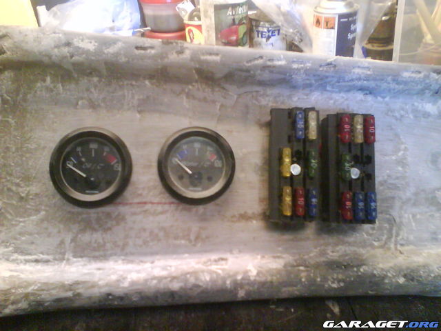

säkringshållare. blir mer säkringar men dom får sitta på ett annat ställe, här ska bara som viktiga sitta.
https://www1.garaget.org/gallery/archive/91977/918423_8nf4pz.jpg
kabelmattan ute ur donator bilen
https://www1.garaget.org/gallery/archive/91977/918426_n7maaw.jpg
drar lite el i fotens golf:P någon som vet  vart den blåa kabeln ska?wink haha

så här blev spaken efter lite lack:)
https://www1.garaget.org/gallery/archive/91977/918428_kscfv3.jpg

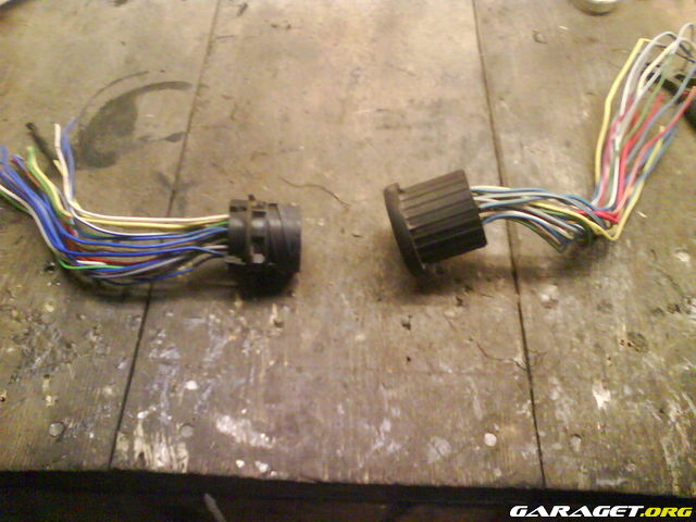

fixat en snabb kontakt ja ska ha till fronten så ja kan koppla loss alla lysen o dyligt med en kontakt i och med att hela fronten med lysen o allt ska lyftas bort i ett stycke. ska även ha en likadan till motorhärvan
https://www1.garaget.org/gallery/archive/91977/918429_tam1nc.jpg

#300
Rille0 skrev:
vad är cykel-handtaget till för?
Backspärren gissar jag på
