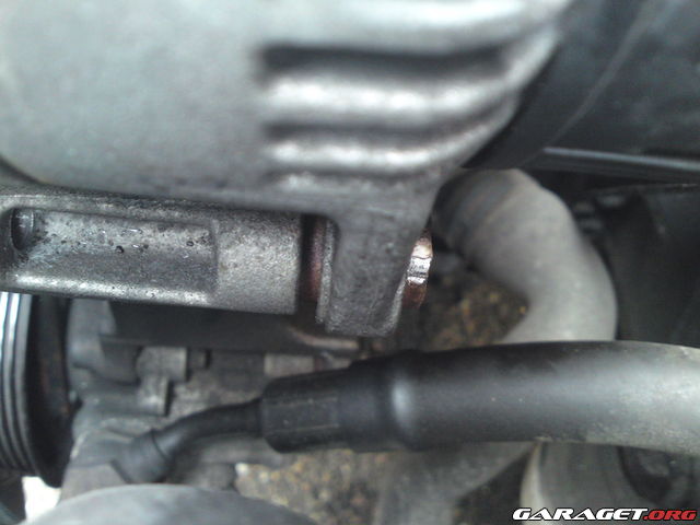

Hejsan, håller på att byta lagret till viskoskopplingen på passaten men har kört fast.
Försökte få lös generatorn men den sitter fast, har tagit lös bultarna men de sitter någon konstig typ av mutter i bakänden som ser ut som nån konisk sak. Det ser ut att sitta fast i den.
Kan lägga upp en bild sen om ni inte förstår av min lite otydliga beskrivning.
Nån som har lite info om dessa samt hur man får lös skiten ;-)

Här har ni en bild på eländet om det hjälper.
https://www1.garaget.org/gallery/archive/126709/762049_ygngfe.jpg
Bild på den dumma fast sättningen av generatorn.

Det där är bara en "flytande" mutter. Ska gå att vrida generatorn fram o tillbaka för att få bort den.

Kanon!
Ville bara veta innan jag använde väld så jag inte pajjade nått.
För generatorn sitter som sten fast bultarna är loss smile

Fick ett underbart tips här som funkade suveränt bra:
flygarn1 skrev:
Ta en M8 bult + några vagnsbrickor och en 1/2" hylsa som passar över metallbussningen och dra ut den med M8 bulten tills den släpper (dra bara lite grann). Se bara till att dra tillbaka bussningen när du monterar generatorn igen wink
