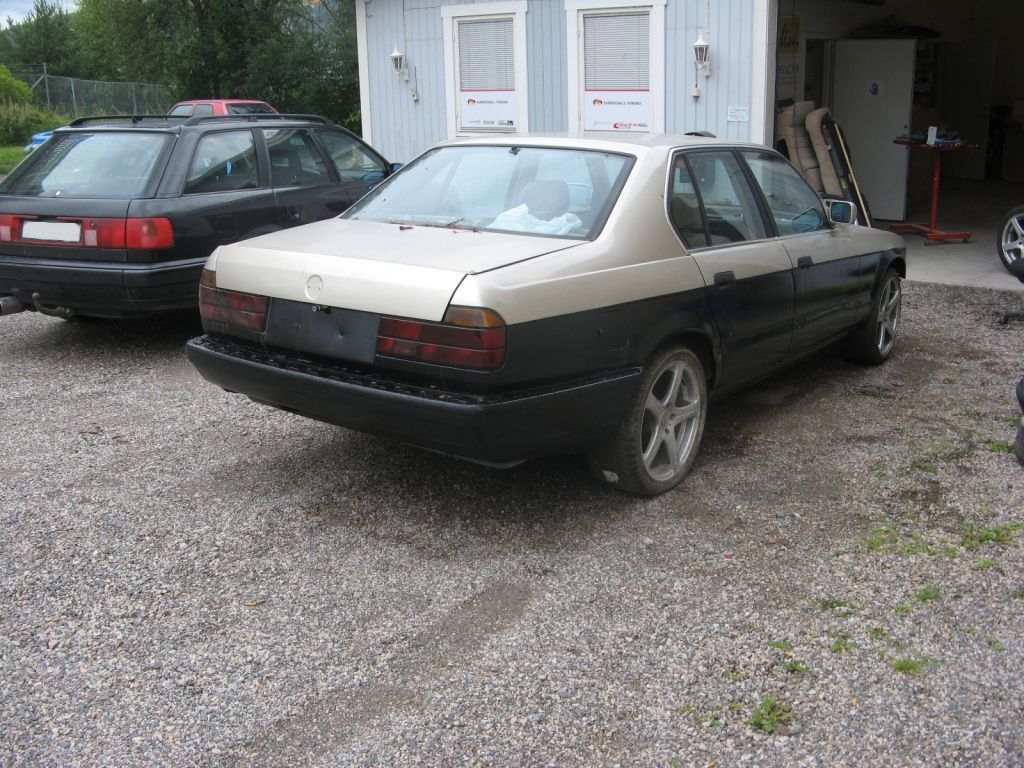

Finns en amerikan som är jäkligt duktig på att rolla bilar, det går fasiken inte se att den är rollad.
Han beskriver även tekniken han använder på ett forum, exakt hur man ska göra.
Lyckas inte hitta forumet nu bara, följde själv hans guide när jag rollade en BMW jag hade tidigare...

Sök på google i engelska termer så kommer du hitta forumet och massa bilder på vad amerikanen gjort, helt galet...

Jag har provat med både pansarol och vanlig billack, båda har funkat fint.
Billacken är dock jäkligt flyktig och rinner lätt, pansarolen lite tjockare och lättare att få avtryck ifrån rollern.
Åk till färghandeln och köp en 0.25 L provburk och en roller o gå lös på nån plåtbit och prova.
Dålig bild förvisso, den har stått ute några dagar efter lack så inte helt ren.
Förtunnad pansarol och roller
http://www1.garaget.org/gallery/archive … vmp1kv.jpg
