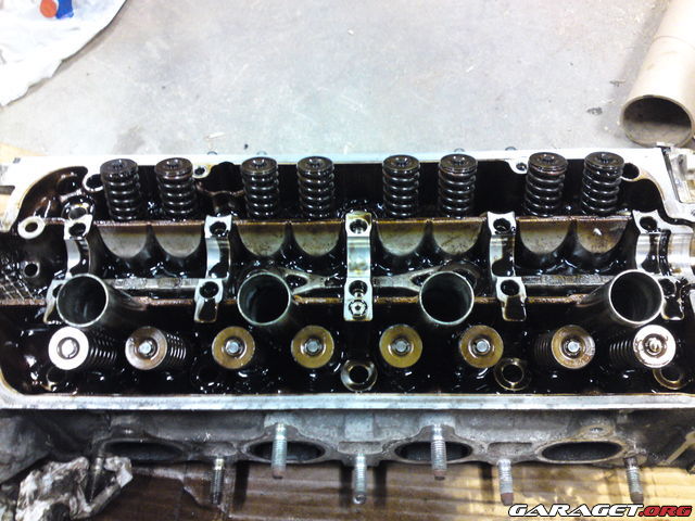

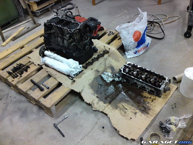

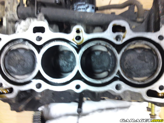

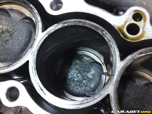

Nu behöver ja hjälp alla motorfreaks wink kolla in bilderna och säg mig vad som är galet? så ska det inte se ut tongue HJÄLP!! varför har det blivit så MKT sot? :S orsaken är juh den jag letar efter.. innan avställning så rök bilen en del och drog välldigt mkt olja? vad kan detta bero på?
https://www1.garaget.org/gallery/archive/13795/784798_9nbagg.jpg
Sot?
https://www1.garaget.org/gallery/archive/13795/784799_kbgkno.jpg
lite för mkt skit kanske? tongue
https://www1.garaget.org/gallery/archive/13795/784800_9u73va.jpg
Här såg det iallafall fint ut wink lite rengöring sen bara innan ihopsättning big_smile hehe
https://www1.garaget.org/gallery/archive/13795/784805_gxns0t.jpg
har lite kvar å göra men det artar sig tongue hehe smile vet nån om spjälluset från en Prelude med 2,0L motorn passar på min D16z6? tongue

18 oktober 2009
Kolvringar var slut. Det är vanlig på en esi motor
