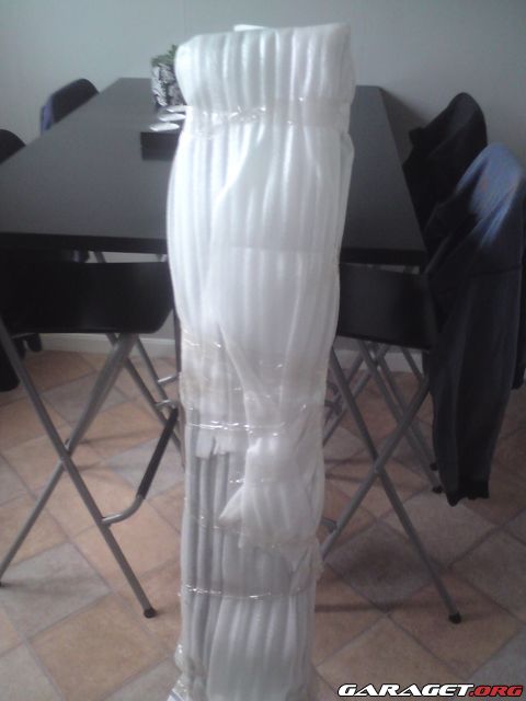

Ett paket big_smile
https://www1.garaget.org/gallery/archive/16132/787910_93xapd.jpg

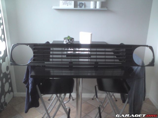

En grill big_smile inte 100% ny men helt klart fräsch för pengarna smile
https://www1.garaget.org/gallery/archive/16132/787913_y1wkla.jpg

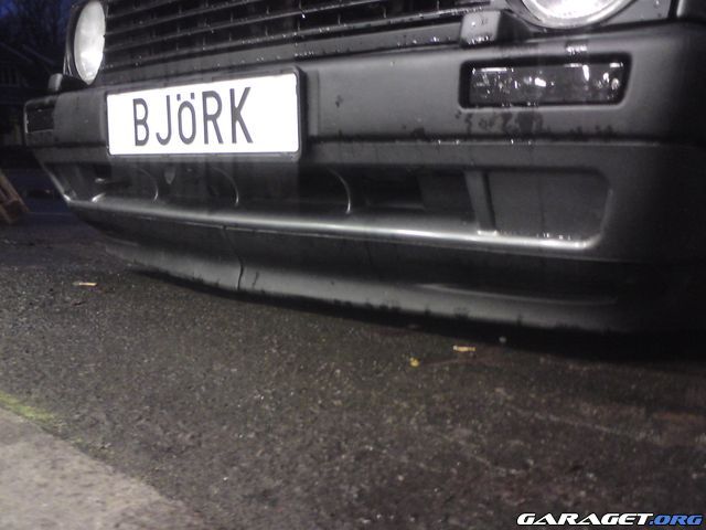

Lovade bild på grillen:
Med ögonlocket kan den bli rätt rå tror jag..då kanske golf-fronten faller fler i smaken wink
https://www1.garaget.org/gallery/archive/16132/788264_q7ooru.jpg

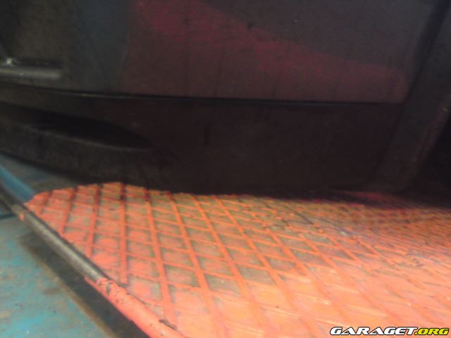

Det var rätt tight att åka upp mot liften.. tongue
https://www1.garaget.org/gallery/archive/16132/788266_bkfahw.jpg
JÄVLIGT tight, släppa i läppen rätt gött ett tag tongue men upp (och ner) kom jag tongue
https://www1.garaget.org/gallery/archive/16132/788267_5kh50v.jpg

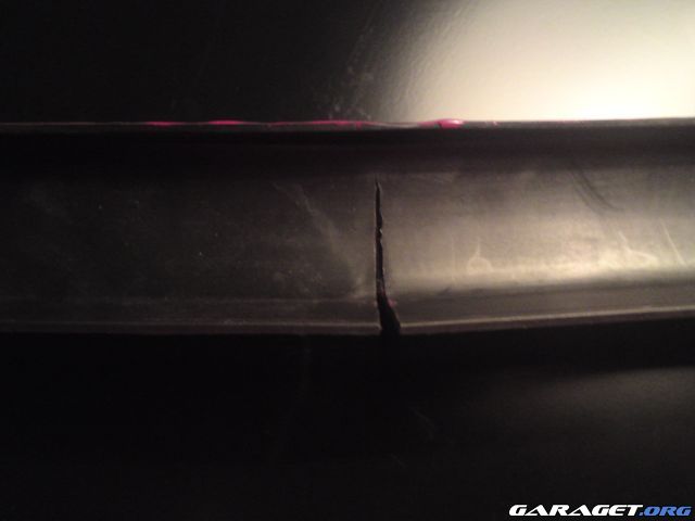

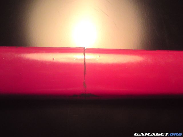

Kan ju lägga upp 2 små bilder på sprickan i ögonlocket, gått av väldigt fint
men kan man spackla ihop det eller måste de förstärkas på nåt sätt?
Jag är kass på sånt!
https://www1.garaget.org/gallery/archive/16132/788429_8l28qw.jpg
https://www1.garaget.org/gallery/archive/16132/788430_dfdrkr.jpg

plasta ihop det så håller de ju bättre skulle jag tro:)

de går inte att plast ihp för de e s.k "fetplast".. polyester fastnar inte på de.. du måste limma ihp me me nåt lim som e gjort för sån plast.

eller åka till en karosseri verkstad så svetsar dom ihop det.

1.Ändborra sprickan
2. V slipa srickan
3. Till baksidan finns det typ som dubbelhäftande tejp som man ska klistra på ett ark och sedan limma/spackla utifrån. (3M)
4. Limma
5.Slipa spackla

eller så tar du å gör ett litet snitt och limmar i en liten spik eller något som armering å sen limma å spackla

Tack för tipsen allesammans, pratade med en polare som är lackerare idag och han sa att jag skulle limma (med nåt speciellt lim) det och sen finspackla det, så vi kör på det framöver big_smile
