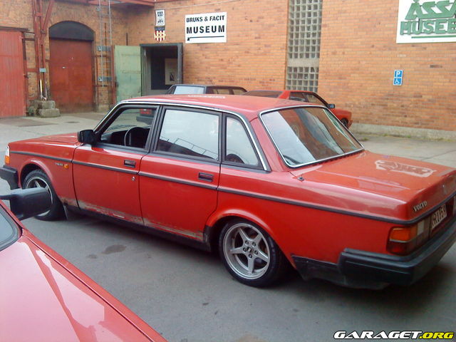

Bilen som den står nu.

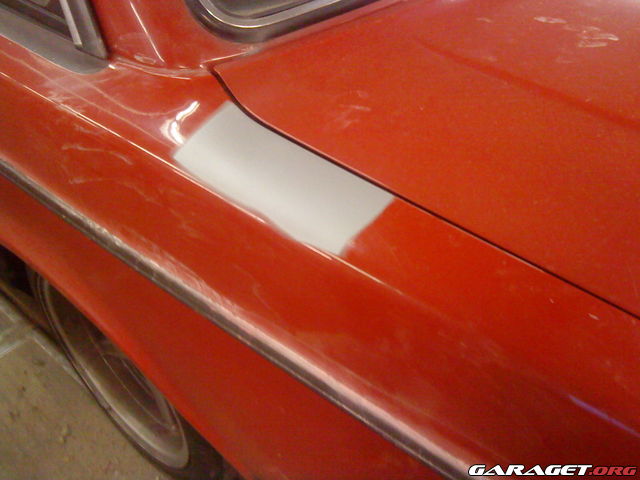

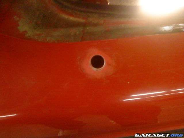

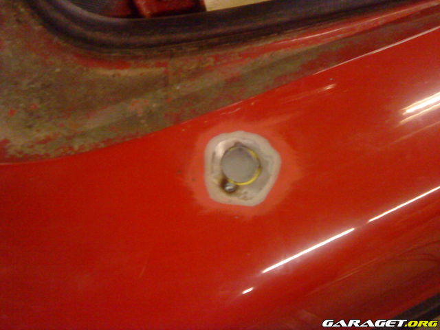

Antennhålet läggs igen.

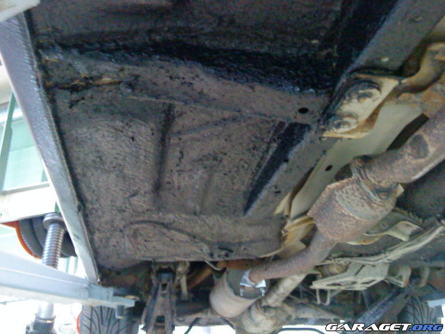

Ny underredsmassa.

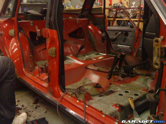

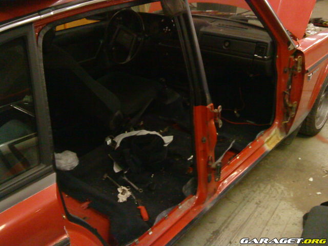

UPDATE : Rensat ut inuti bilen, bilder :
https://www1.garaget.org/gallery/archive/53369/767865_379o90.jpg

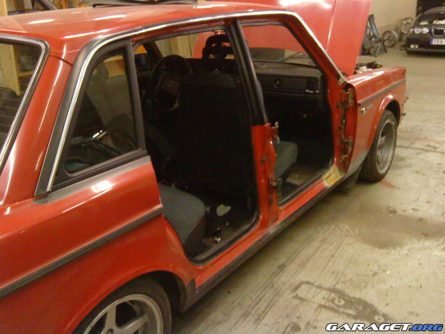

Dörrarna rök först.
https://www1.garaget.org/gallery/archive/53369/767880_tzmpm1.jpg

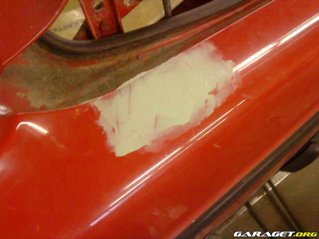

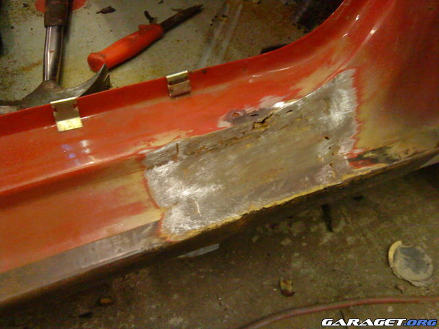

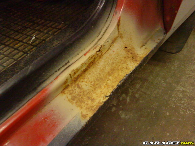

Rosten som finns på tröskeln. Lagad en gång av förra ägaren men inte tillräckligt bra.
https://www1.garaget.org/gallery/archive/53369/767881_rmwkec.jpg
Sedan rök stolarna och baksätet
https://www1.garaget.org/gallery/archive/53369/767883_sbhvpz.jpg

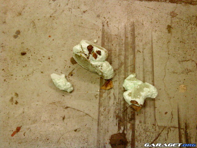

Hittade en trevlig överraskning i trösklarna när jag tog bort bältena, fogskum ?
https://www1.garaget.org/gallery/archive/53369/767884_riajkv.jpg

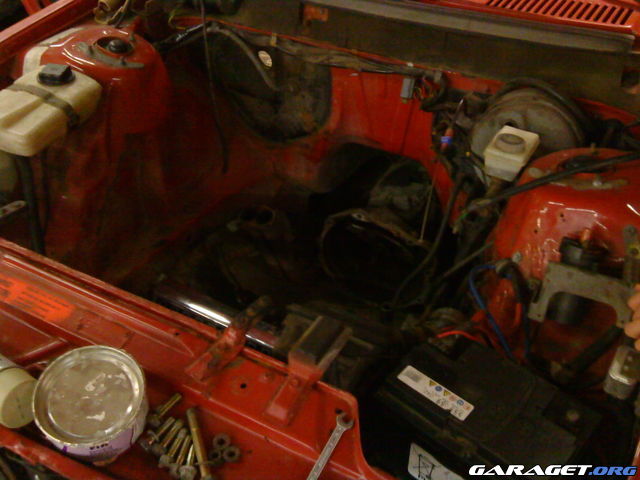

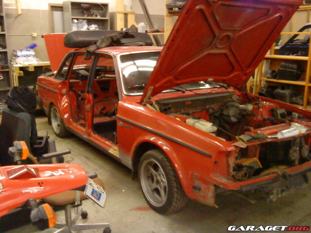

Blev en bonus bild på motorutrymmet också (Y)
https://www1.garaget.org/gallery/archive/53369/767885_hqbu3v.jpg

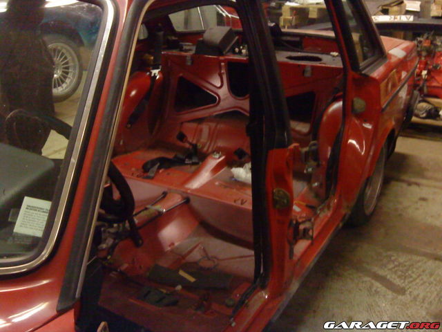

Bilen som den ser ut just nu.
https://www1.garaget.org/gallery/archive/53369/767886_2fq845.jpg
Bilen rensad.
Det var allt jag hann med idag, blir väl en tur till garaget imorgon med och börja laga lite rost och små pilla lite tror jag. Kommentera! smile

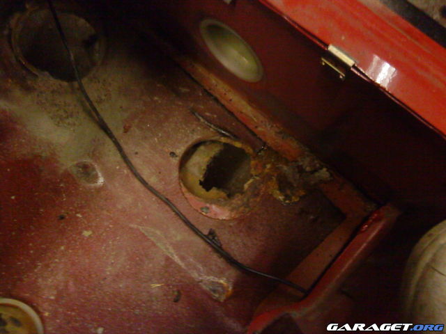

UPDATE: Vart en sväng i garaget idag och rensat ur den sista biten utan mattan, plockat bort alla dämpningsmattor. Hittade lite rost, mest ytrost men två hål som inte alls var så katiga så det fixas antagligen i helgen eller snarast möjligt så jag kan lacka om den inuti snart smile. Måste säga att jag är grymt överraskad över att den är så fräsch i golvet som den faktiskt är. Blev så några bilder ikväll så jag laddar upp flera imorgon kväll/natt för då blir det en tur igen, blir då en bildupdate istället smile. Hoppas ni överlever utan bilder tills imorgon.

När jag lyft på dämpningsmattorna som för övrigt sitter som berget hittade jag lite rost. Inget allvarligt.

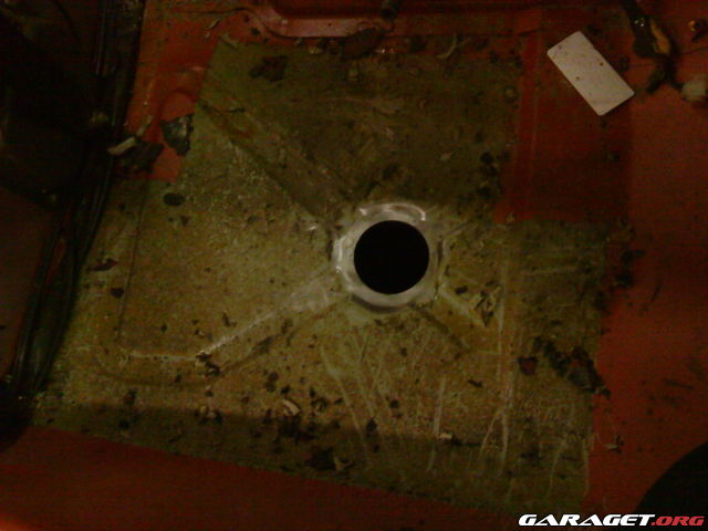

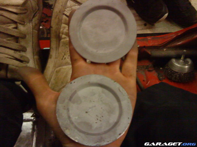

En av dessa vänsterbak läckte så tog bort dom och blästrade upp dom och ska täta om dom. Lite dåligt av volvo att inte hitta på någon bättre lösning till det.

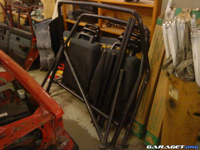

Har även ramlat över buren som ska i bilen, dock är den till en 242:a så måste svetsa om botten plattan på huvudbågen så den inte är så långt bak. Annars en kalas fin bur smile

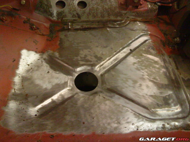

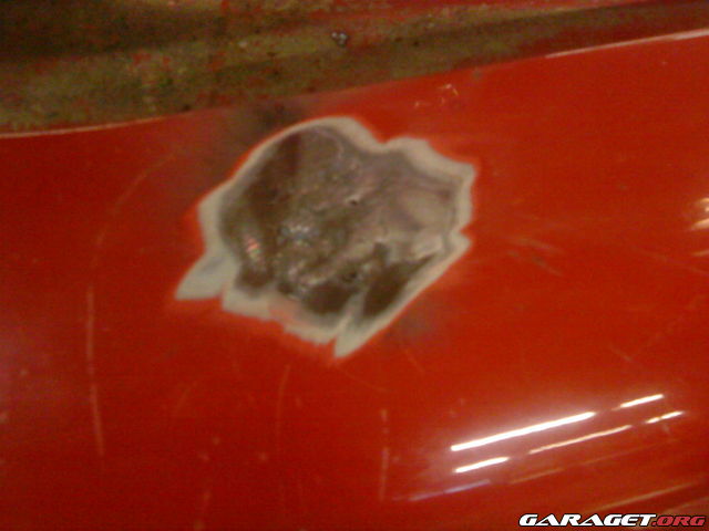

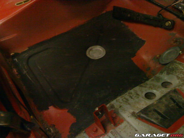

Rosten som är på en bild högre upp gav jag mig även på också. Slipade den plåtren och la på kemiskmetall i hålena för hade ingen tillgång till en svets just denna kväll. Men det borde gå lika bra eftersom det inte rostar och funkar nästan som spackel fast lite bättre.
https://www1.garaget.org/gallery/archive/53369/771448_hnmfjy.jpg

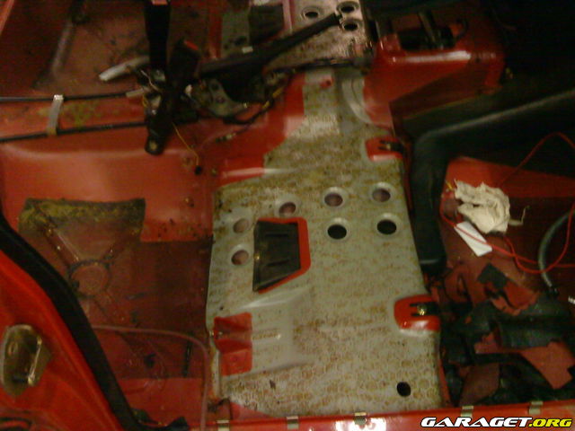

Rostskyddad en av plattorna i golvet, bara täta pluggen och sen börja lacka smile
