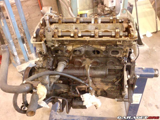

tänkte börja med att göra vid motorn INNAN jag ger mej på karossen. är inte den som gillar att blanda ihop för mycket.
https://www1.garaget.org/gallery/archive/69615/769971_oylo15.jpg

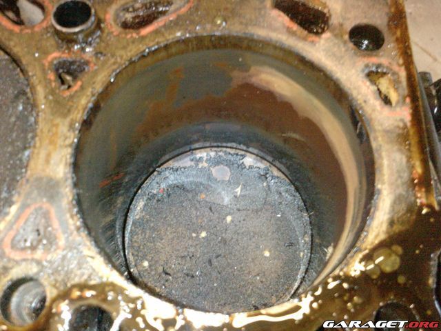

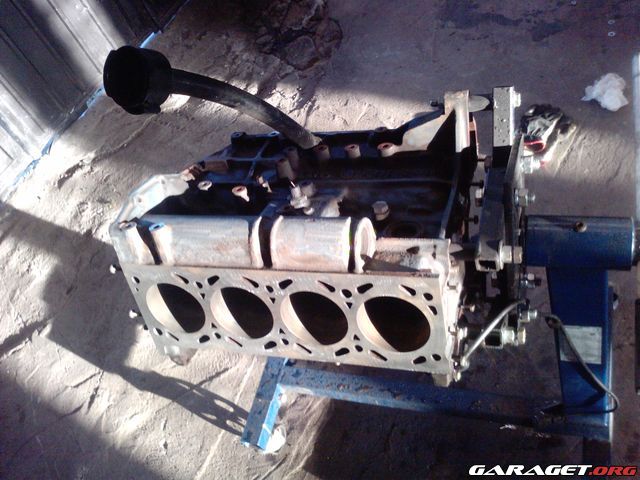

kan ju säga att den inte va för vacker hmm skogshuggare som haft den innan. kändes som att han kört den på sågspån.

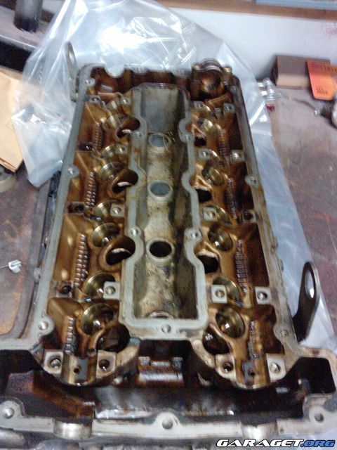

https://www1.garaget.org/gallery/archive/69615/769972_5go03l.jpg

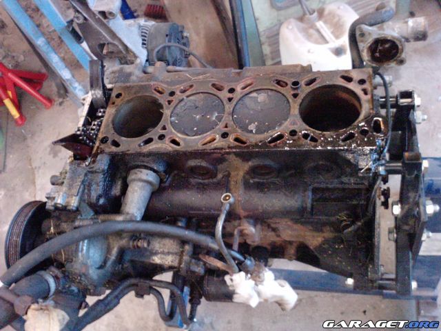

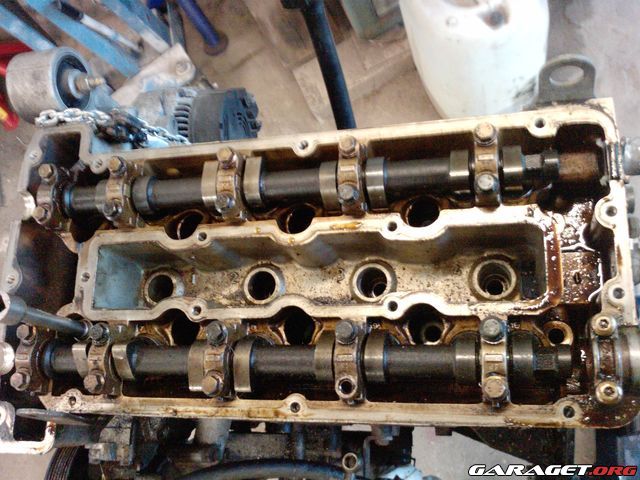

toppen av och FY FAN som det såg ut :S måste ha stått länge som fan..
https://www1.garaget.org/gallery/archive/69615/769973_db27mo.jpg
vilken skönhet xD
https://www1.garaget.org/gallery/archive/69615/769974_bq5jch.jpg
så då va den rensad ( ventilerna kvar ) iväg med möget på tvätt.

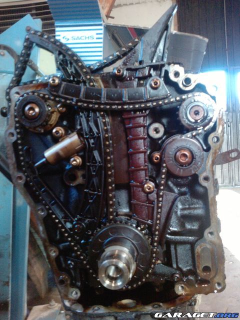

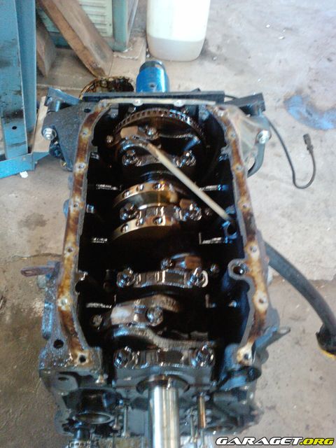

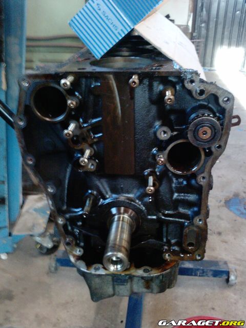

bort med kjedjornao slänga balanskretsen åt skogen.
https://www1.garaget.org/gallery/archive/69615/769982_3fcx6r.jpg
balansen borta kolvar och vevparti kvar

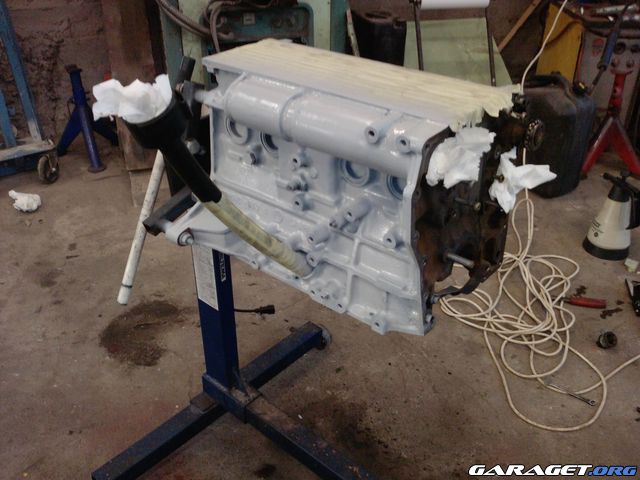

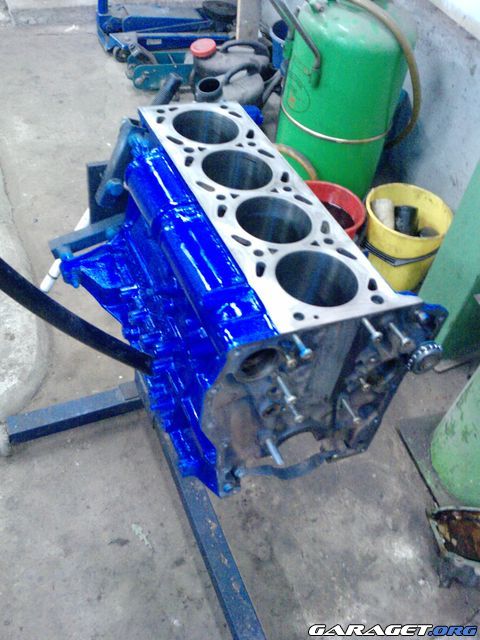

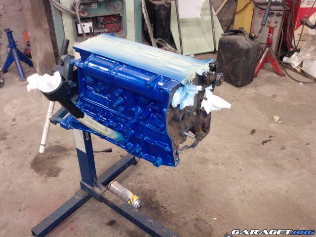

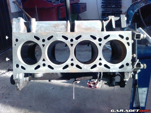

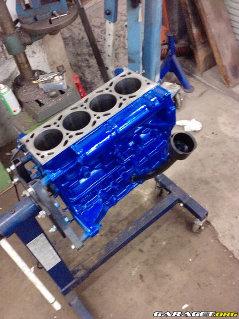

blocket tvättat/rengjort/slipat klart för grundlack
https://www1.garaget.org/gallery/archive/69615/769992_bdqwz0.jpg
blev faktiskt ganska bra. vett att många blästrar innan dom lackar har själv blästerskåp men har gjort misstaget o blästrat en ventilkåpa innan och fick sätta 1hel dag på att rengöra den. så hoppar nog fan över det.
https://www1.garaget.org/gallery/archive/69615/769993_rvt7jv.jpg
även fått tbx från honing. fy fan vad nöjd man blev. bra jobbat gladde (motorslip kristianstad)
nästa steg e lack av motorn smilesmile

https://www1.garaget.org/gallery/archive/69615/769995_kehten.jpg
ja minna vänner då ahr det kommit på lite färg på möget med:)
https://www1.garaget.org/gallery/archive/69615/769997_tahmcs.jpg

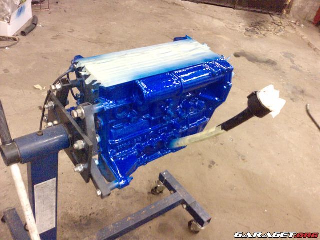

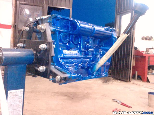

då vart den målad:) nu ska bara 6lager klarlack på med:)
https://www1.garaget.org/gallery/archive/69615/769999_ps1ocp.jpg
blir nog nice som fan till vitt bil:) det är inte spreyburksmålat så gå nu inte och tro det;)
https://www1.garaget.org/gallery/archive/69615/770001_nq10br.jpg
efter 3lager klarlack . ja va inte nöjd. MER ska det på wink
https://www1.garaget.org/gallery/archive/69615/770002_xhfoh3.jpg
sagt och gjort:) sjukt nice med lamburgini diablo blå:P nu det nu stavas:P
https://www1.garaget.org/gallery/archive/69615/770004_qrnh4q.jpg
nöjd? japp:)

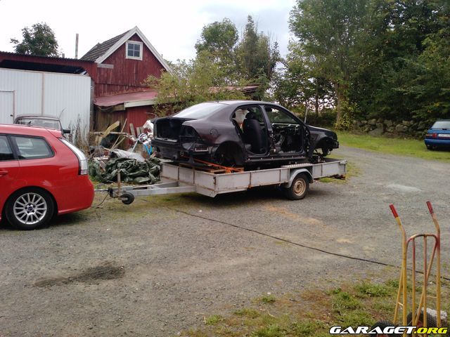

https://www1.garaget.org/gallery/archive/69615/770008_zw1v9h.jpg
men tjaaaaaa wink titta vad tomten va och lämnade av några månader för tidigt big_smile

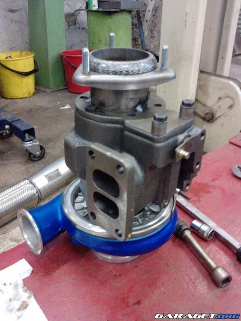

https://www1.garaget.org/gallery/archive/69615/770013_egywzc.jpg

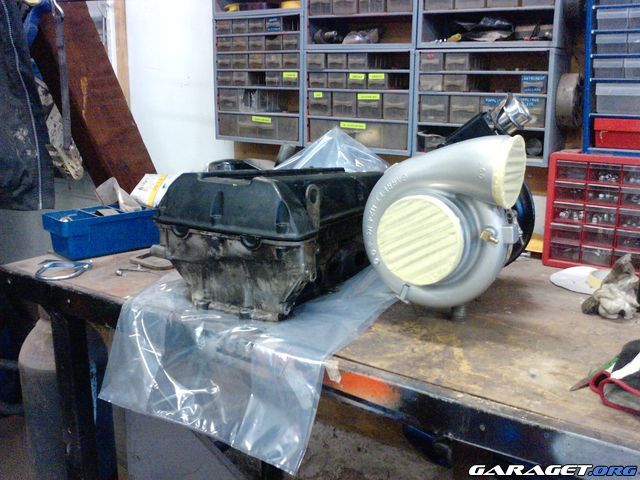

så här kommer plaseringen av turbon att komma. blir tyvär att härma p-a johansson lite sad är ju ganska trångt på 9-3ss

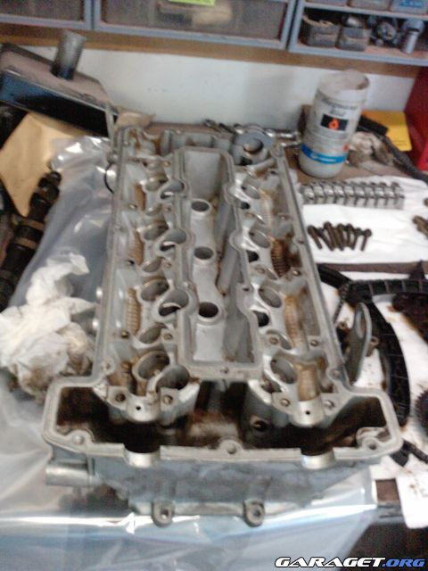

https://www1.garaget.org/gallery/archive/69615/770046_87w8fo.jpg
toppen tvättad:)

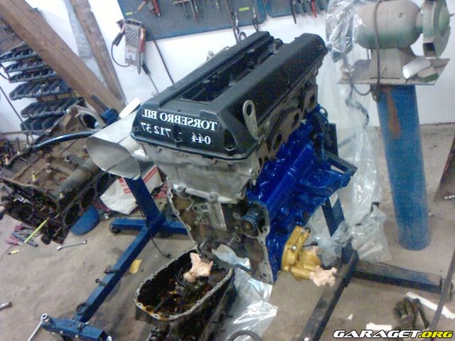

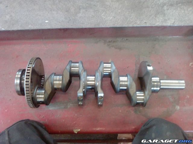

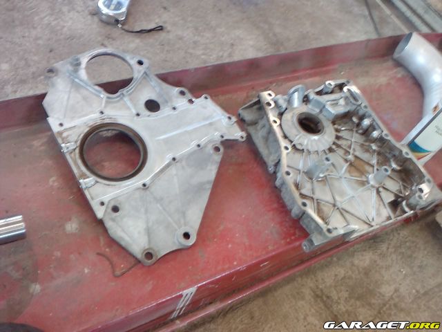

https://www1.garaget.org/gallery/archive/69615/770047_hf0pqs.jpg
veven tbx efter tvätt:)
https://www1.garaget.org/gallery/archive/69615/770048_e9mger.jpg
även låporna:) bara lacka och göra vid:)

saab nörd

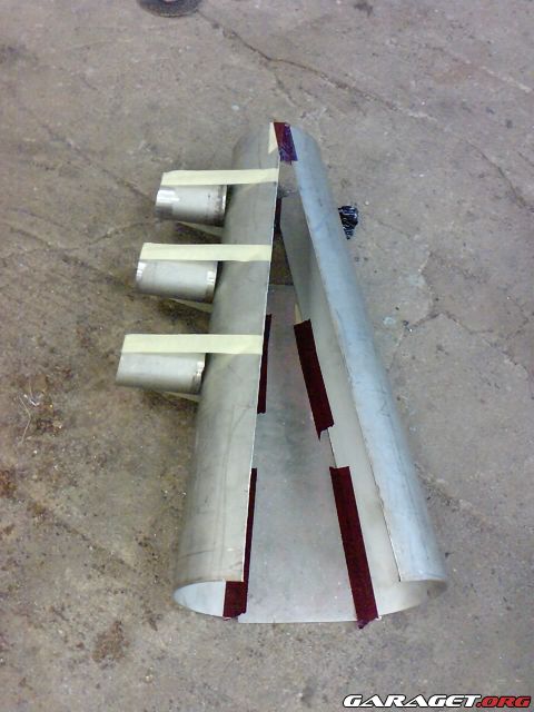

https://www1.garaget.org/gallery/archive/69615/770051_p8arbc.jpg

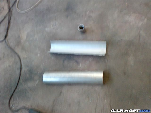

ett delat rostfritt rör? va fan ska det vara bra för yikes?

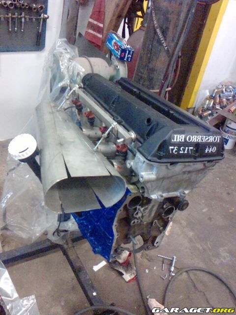

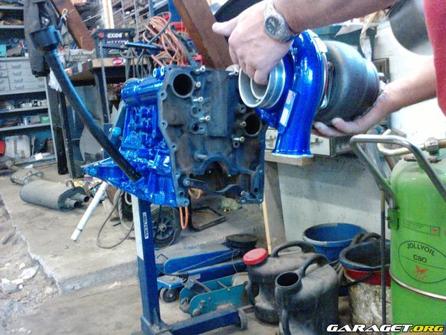

https://www1.garaget.org/gallery/archive/69615/770052_15zgsk.jpg

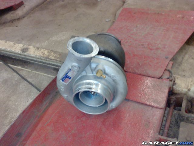

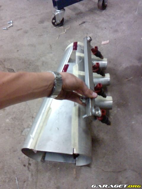

8bar i laddtryck för att få upp 05 wink tejpen e styling tillbehöhr;)
https://www1.garaget.org/gallery/archive/69615/770053_rvlk28.jpg
det kan blir bra som fan det här:)

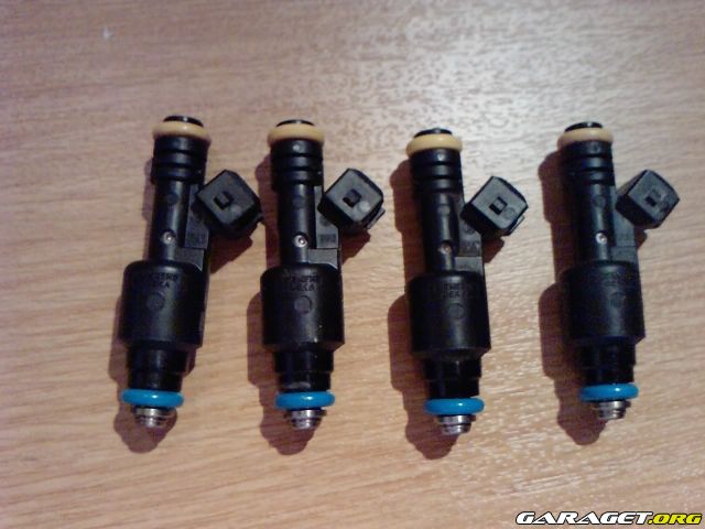

fått tag på 4st siemens deka. fick dom av en kille som inte skulle ha dom men har ju ingen info om dom o ingen som kan flödes testa hmm någon som vett?

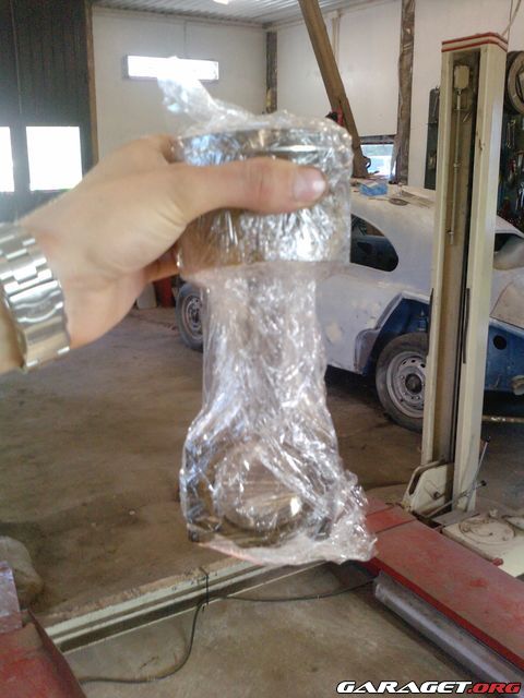

motorn lite testihopmonterad. kolvar och vev är på viktning och balansering
https://www1.garaget.org/gallery/archive/69615/770062_uohynz.jpg
blir nog nice:)

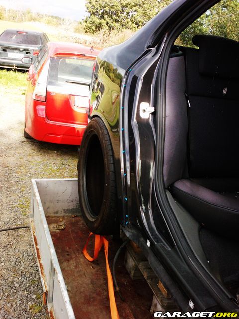

Det här  gillar jag  verkligen smile att få hem det här känns sjukt bra:)

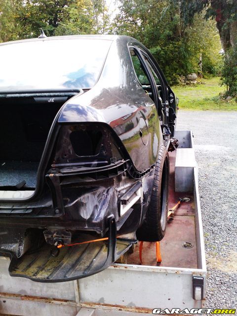

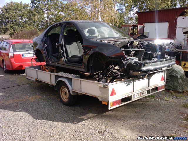

https://www1.garaget.org/gallery/archive/69615/770063_da1yfi.jpg
fram och baksäte till salu. är det någon som har dörar. huv/skärm koffertlucka är jag intresserad.
https://www1.garaget.org/gallery/archive/69615/770064_hz3b8j.jpg

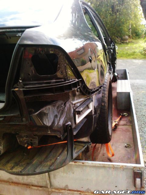

händer inte så mycket på den förän ja fixat en vagga.
https://www1.garaget.org/gallery/archive/69615/770065_jhgy9o.jpg

Det där plenumet såg lite överdrivet ut.
Vad ska du åka med för växellåda & bakaxel?
Fy fan för att vara nykterist, tänk er att vakna upp dagen efter och inse att bättre än så här kommer jag inte att må
saab nörd
309 Inlägg
24 september 2009
uträknat efter  motorvolymen.
blir  bakaxel från någon större  modell på bmw. vi har inte bestämt så långt än. lika så växelådan blir med bmw. men  viktigaste nu är att den kommer upp i vaggan
