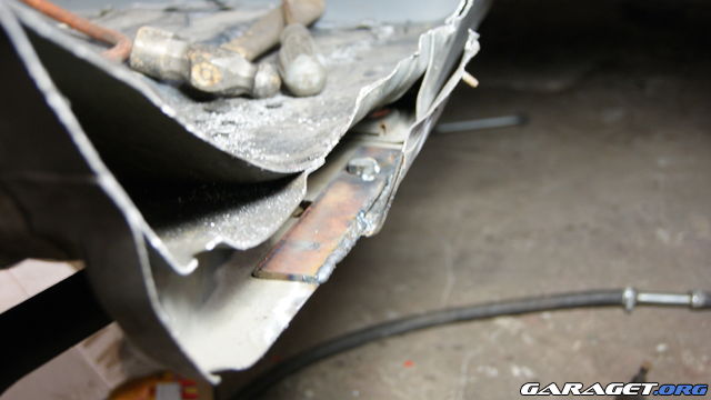

https://www1.garaget.org/gallery/archive/69615/823963_b87f0u.jpg

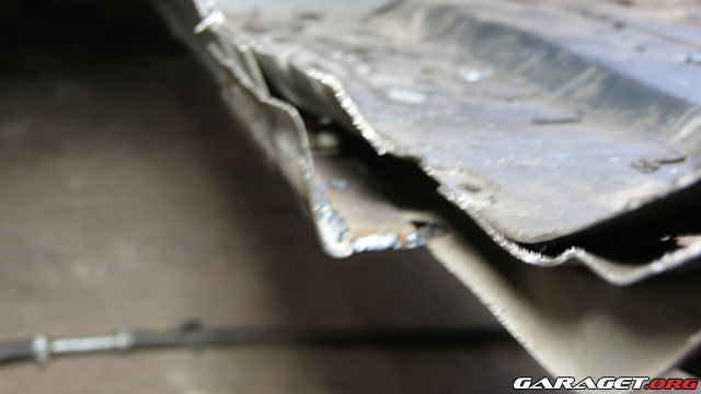

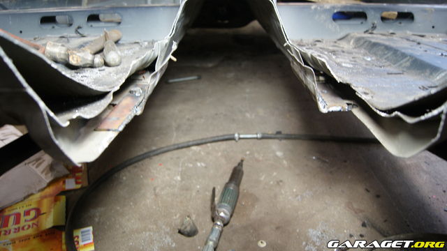

byggt upphängning idag till bakre fästet på lådan. ni ser förstärkningarna jag fick göra som jag bultade det i sen. började även att sy ihop den idag men kameran dog så blev inte fler bilder men det kommer bild på det imorgon. inte varikt så aktiv idag pga julklappshandel+ inget kaffe = huvudvärk!!!!
https://www1.garaget.org/gallery/archive/69615/823964_s36zer.jpg
ena sidan. inte färdigsvetsat där.

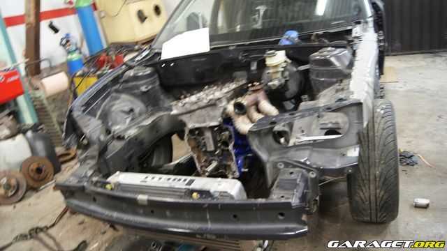

https://www1.garaget.org/gallery/archive/69615/824408_u9fgu8.jpg

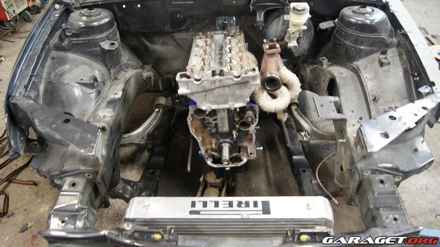

förstärkningarna svetsade och karossen ihop sydd igen. motor och låda passas in för att bygga motorfästen

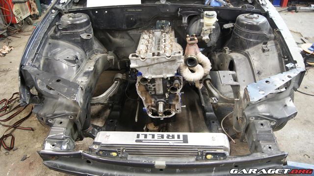

https://www1.garaget.org/gallery/archive/69615/824412_i87611.jpg

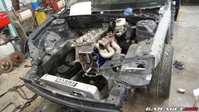

det här ger insperation att fortsätta. ska inte ha det grenröret. va mesta som jag testade bara smile

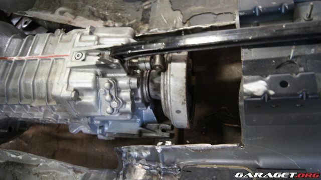

https://www1.garaget.org/gallery/archive/69615/824421_t4szb1.jpg

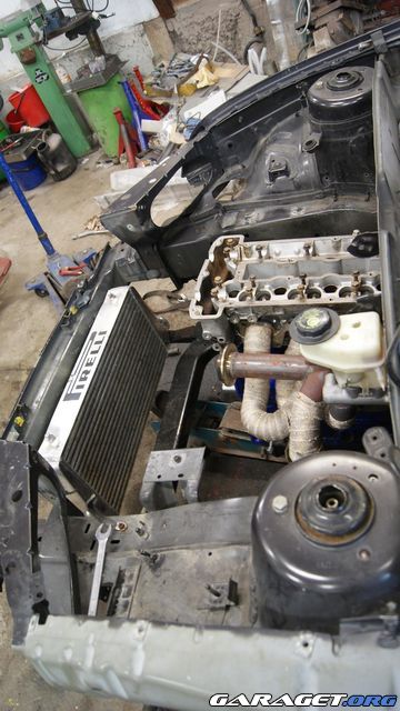

fick inte på ventilkåpan tongue måste bygga om lite ovanför den:P
https://www1.garaget.org/gallery/archive/69615/824422_hwgqzj.jpg

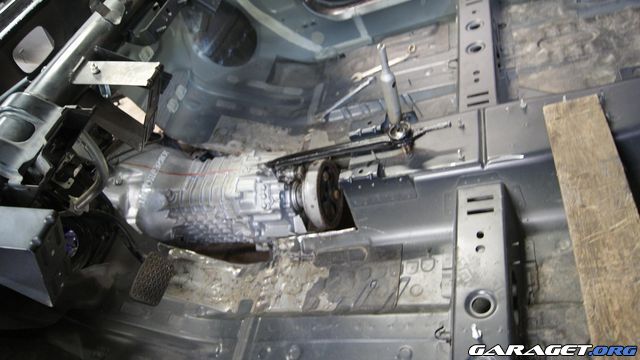

lådan på plats där den ska vara. min nya balk sitter på plats ska bara mäta in lådan EXAKT och sen kan ja bulta fast den och börja bygga min spak .

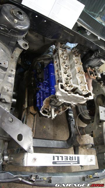

https://www1.garaget.org/gallery/archive/69615/824426_n87jnz.jpg
gott om plats med ju:)

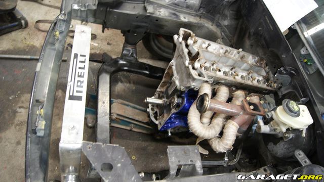

https://www1.garaget.org/gallery/archive/69615/824428_940f7n.jpg
min julklapp.
https://www1.garaget.org/gallery/archive/69615/824429_fz3wi0.jpg
som ni ser så är inte motorn helt 100%rak och det ska jag inte ha den heller. vill ha så mycket plats det bara går för grenröret. allt för ikväll. imorgon blire det ingen jobb med den pga julafton som sagt:P så GOD JUL på er smile
