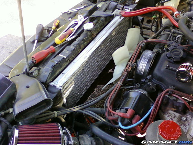

Hej jag tänkte jag skulle sätta in en ic i min Nissan s12 och då är frågan kan man sätta ic'n bakom kylet eller blir det för varmt då?
Skulle det funka att sätta den som jag satt den på bilden?
https://www1.garaget.org/gallery/archive/91224/773113_l90ma0.jpg
8 309 Inlägg
28 september 2009
Det bästa är ju naturligtvis att ha den framför kylaren, men det funkar att ha den bakom med.

Varför inte montera den framför kylaren då?

Menar du flytta bak kylet? Då måste jag ju bygga om festena som håller kylet?
1 741 Inlägg
28 september 2009
jupps, måste väl ändå göra fästen för ic:n? Då kan du ju ändå slå ihop och bygga de i samma fäste.

Om du montera din IC framför kylet, kommer du att slippa en hel del frågor i framtiden wink

Tror att där är många som kommer undra över placeringen och därför kommer att fråga varför du har valt att placera det där.
Jag har aldrig sett en IC placerat bakom vattenkylet. Det kommer ju att försämre verkan av din IC markant.

När luften går genom vattenkylet värms den upp. Låt oss säga att du kör bilen en dag då det är 20 grader. Luften som går genom vattenkylet värms t.ex. till 40 grader. Om din IC sitter bakom, kommer det att kylas med 40 grader varm luft. Det betyder att luften inne i din IC teoretisk sett aldrig kommer under 40 grader och i praktiken kommer nok inte under 55 grader pga. kylets verkningsgrad. Det är ganska varmt, vilket gör att du blir tvungen att backa tändningen för att motverka knack och samtidigt kommer du att få dårlig cylinderfyllnad. Båda dessa ledar till dålig prestanda. Din fläkt kommer inte ändra särskild mycket på detta.

Hmm så jag får sätta det utanför kylet då..  Tack för infon. smile

Ja, det kanske är mer jobb nu, men när du har fått ditt det, är där enbart fördelar med placeringen framför.
