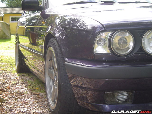

Jag hade 255 på mina 10" breda fälgar på min gamla bmw!!
Satt precis jämnt med kanten då! Kommer dock inte ihåg profilen!
https://www1.garaget.org/gallery/archive/17217/773386_hqr1ay.jpg
Bakfälgarna jag menar!!
