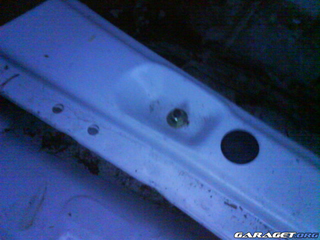

Den där jorden kan fungera, men om jag inte ser fel så ser det ut som att plåten den sitter i är punktsvetsad, inte bra. Men det är en mycket bättre jordpunkt är bakluckan iaf! Så slipa plåtrent under den du så ska det nog duga till ditt steg, men om du ska bygga ut systemet sen med fler och effektstarkare steg så kan nog en bättre jordpunkt vara smart att fixa.

gött äntligen ett positivt svar:)! nu ser det ut så här iaf
http://img260.imageshack.us/img260/9651/bild963.jpg

Ser klart bättre ut, men vad är det för skruv du använder, en plåtskruv!? BYT! Sätt dit en vanlig millimetergändad skruv istället och en mutter på ovansidan, den där kommer med största sannolikhet att lossna så småningom.

https://www1.garaget.org/gallery/archive/55886/779465_kr7c9y.jpg
här har jag satt min jord. (funkar fint)

Känns lite smått bristfälligt anser jag.....vart bor du? Ställer gärna upp med praktisk hjälp om du bor i närheten.

Var är det där någonstans? Hur svårt ska det vara att jorda i en bärande balk/stabil punkt direkt i tjock metall i chassiet med en ordentlig bult som pressar kabelskon mot metallen? För övrigt ser det där ut som en 8kvmm kabel eftersom sådana där kabelskor inte brukar göras för kabelarea över 6-7kvmm. 8kvmm är inte att rekommendera till jordning. Din kabel är säkert för lång också.

han har jordat i hatthyllan
och ja, kabeln var inte så grov osm man önskat,
jorda där jag jordat, där är de nice jord.

kolla min bild DÄR ska han jorda!
om inte annat bältesinfästningarna.
hatthyllan är bara punktad och limmad (sett på min egna sevenfårti).
köp en 1.5 meter lång 20mm2 kabel (eller grövre) för de verkar vara 8mm2 han har nu. och jorda med den. då blir det jättebra jord / ljud, det är ju bara TS (trådskaparen) som tappar på detta, köp annan kabel och kabelskor och jorda BRA, dvs här
https://www1.garaget.org/gallery/archive/55886/779552_njvavz.jpg

Så länge som jordkabeln inte är tunnare eller längre än pluskabeln (jordkabeln ska ha lägre resistans är pluskabeln helt enkelt) så får det väl gå, men nu när ni kom in på det spåret så måste jag fråga dig Jude-mannen, vad har du för area på pluskabeln och jordkabeln? Den där såg ju onekligen väl tunn ut.

Har en 5m x 10mm2 röd strömkabel och en 0.5m x 10mm2 svart jordkabel. köpte ett komplett kabelkit på netonnet för 349:- som ska palla upp till 720watt:)

satte punkten där "kalle_kalle" sa åt mig. kanske duger? skulle gärna komma upp men jag övningskör fortfarande:D. tror inte morshan är så sugen på det:P, men tack ändå:)!
