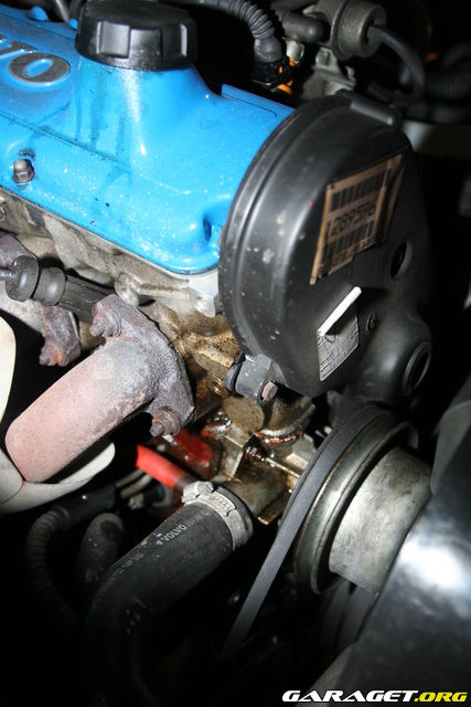

Hoppas jag får mina servicegrejer imorgon, så man har något att göra om dagarna och kan uppdatera här lite mer smile  Har ju besiktning om några veckor, så är lite saker ja måste fixa. Så har gjort upp en fin "liten" lista big_smile haha, på saker ja ska hinna göra tills dess så den går igenom utan anmärkning! smile
De mesta kommer ju ske dom närmsta dagarna i samband me oljebytet och de jag beställt smile dock ska en  kille ja känner fixa ventilkåpspackningen, justera ventilspelen åt mig för en 500ing big_smile

Idag hämtade jag iaf bilen hos en kompis som har borrat ur en pinnbult som ja drog av från ventilkåpan, så bytte han den samtidigt.. och kollade ventilspelen och de såg bra ut smile

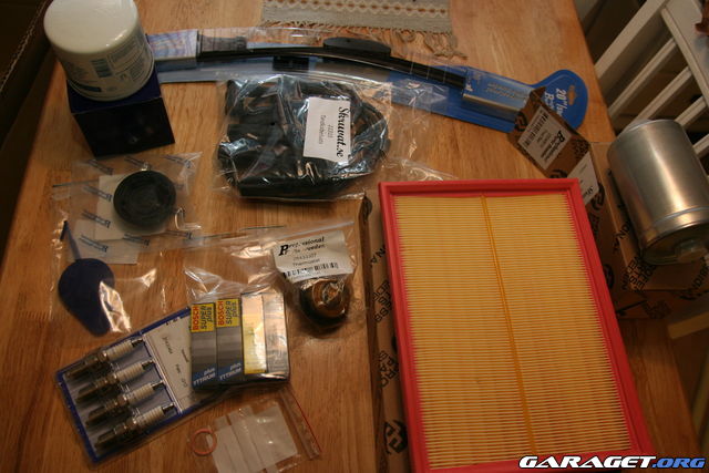

Sådär då, en liten uppdatering..gooodis big_smile nu fattas bara olja och packningen till termostaten.. egentligen är det inget fel på den jag har nu, men termostaten va så pass billig så big_smile
men en fråga, ja råka köpa 8 st tändstift.. Bosch och Volvo.. vilket märke ska man använda sig av?

volvo stiften wink men är nog inte nån större skillnad smile
NissanMotorsport
2 februari 2010
#195
aa okej smile ska nog ut ikväll och byta iaf, få se om den startar lättare med nya tändstift och nya tändkablar.. dom som sitter på nu är ju från biltema tongue
