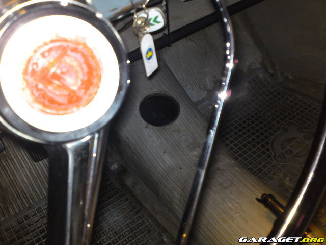

angående den röda saken så är d ett bältes spänne, en såkallad *** roll
klabbarpan
3 041 Inlägg
3 november 2009
Ofan big_smile Stor eloge till dig ^^ Då kan man ju ta bort den med glad min big_smile

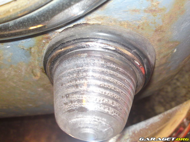

nixon89 skrev:
http://www1.garaget.org/gallery/archive/38092/794873_dm38x9.jpg

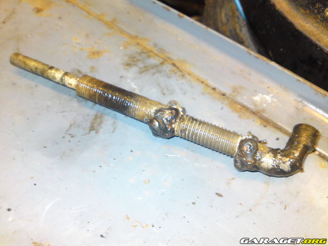

rost här med. bränsle rören är skadade. jag som lagt silikon för att täta dem. syns påbilden
Hur tänker du när du tätar trasiga bränsleledningar med silikon, är det inte bättre att göra ett seriöst jobb och byta det som är trasigt? Desutom innehåller en del silikon ättika som gör att det rostar mera....

Och det dära med silikon vart en nödlösning då jag upptäckte att där var ett hål fick bensin sprutandes i huvudet och behövde därför täta tillfälligt. Och självklart ska det göras seriöst, då jag skaffat nya bränsle rör till den, kommer dock inte att montera detta förrens rosten är klar.

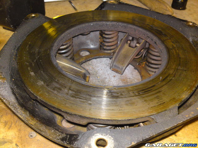

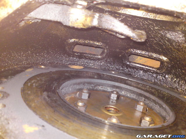

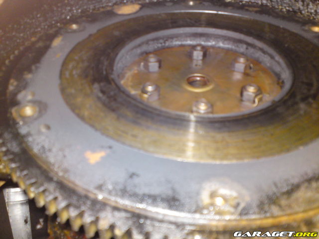

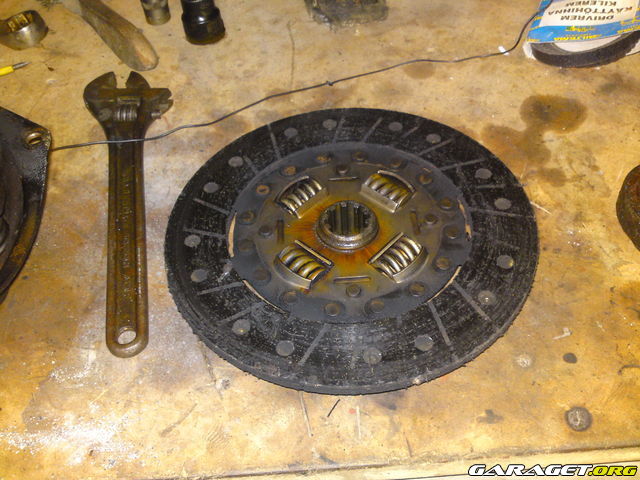

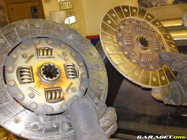

Har haft lite problem med min koppling sedan lamellerna blivit dränkta av olja. Har skuttat och levt jäveln när man skulle köra iväg på ettan eller växlade till 2:an.
Så i fredags gav jag mig fan på att skruva ned kopplingen och byta lamellerna. Polaren hade en på sin rasade b16 spis som bara stog så varför inte plocka den?
Som ny dessutom big_smile

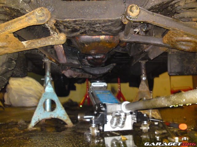

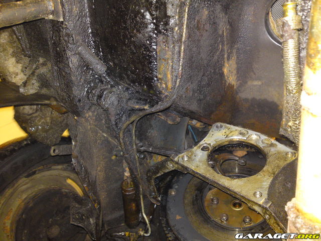

Så vid två tiden i fredags eftermiddag började rivandet av lådan. Ett jäkla krångel att få ned den må jag säga. Att lossa kardan och kopplings mekaniken vart ju inga problem men att få loss lådans fyra skruvar mot sprängkåpan var ett rent H*****e.
När lådan äntligen gav med sig så var det dags att lossa kopplingen, inga problem, däremot väldigt kladdigt av all fast bränd olja.
nåja, bara att riva.
med kopplingen väck så var det bara att rengöra med lacknafta tills det var rent och börja montera ihop allt.
Kan ju konstatera att detta var första och sista gången jag plockar ned kopplingen på golvet, nästa (om det nu skulle behövas) plockas hela motorn ut istället big_smile

blött och allmänt kallt

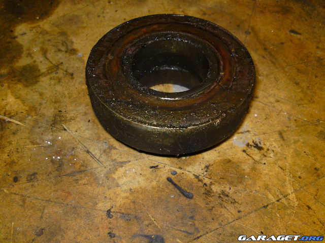

De gammla lamellerna. ner kletade
https://www1.garaget.org/gallery/archive/38092/840003_uk2use.jpg
Tryckplattan, 3 armad
https://www1.garaget.org/gallery/archive/38092/840009_lxpqx8.jpg
Urtarampnings lagret. Ganska kletigt ^^

DEn gamla till vänster, nya till höger. någon som ser skillnaden?
https://www1.garaget.org/gallery/archive/38092/840020_g1mc4b.jpg

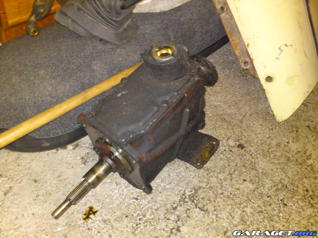

Den LILLA fyrpetade lådan

https://www1.garaget.org/gallery/archive/38092/840033_mbujge.jpg
kladdigt sad

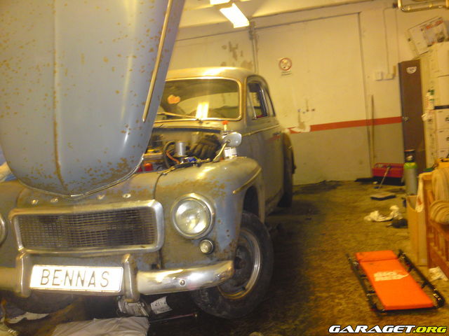

Fick förlänga kopplings armen.
https://www1.garaget.org/gallery/archive/38092/840071_ezpa3r.jpg

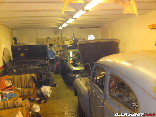

schysst med ett bra garage. lagom stort big_smile
https://www1.garaget.org/gallery/archive/38092/840074_ylu0w2.jpg

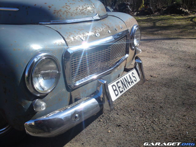

Men men, det har varit dött i denna tråden ganska länge nu, har haft mycket med plugget att göra (utbildar mig till lastbils chaffis) men nu har det hänt lite iaf.

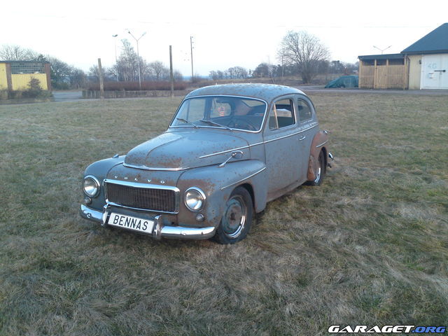

Nu när det svenska vädret vände och blev ljust och varmt så fick jag för mig att göra lilla pv:n fin genom att rolla den blå:D
HAHA nej, bara skojja. Blev faaktiskt vår städning invändigt, och en välförtjänt polering av allt krom big_smile Låter bilderna tala ^^

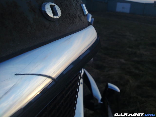

https://www1.garaget.org/gallery/archive/38092/891890_0ichus.jpg

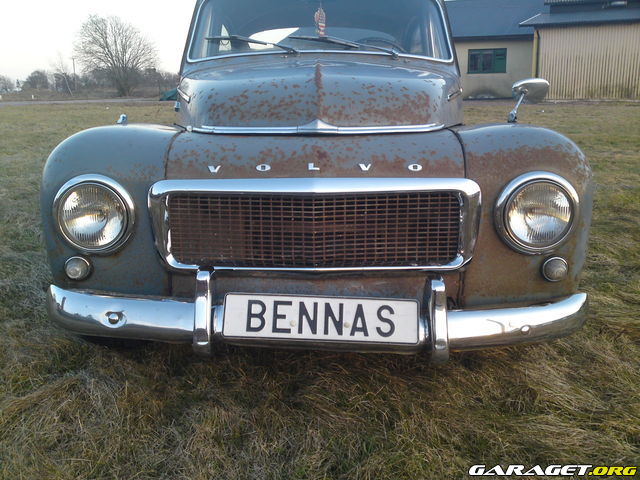

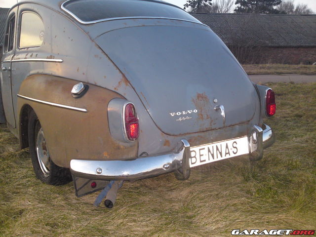

så blev det, stötfångaren är sne men det hör till historien därför har jag inte ändrat på det.
https://www1.garaget.org/gallery/archive/38092/891903_z4dygf.jpg
