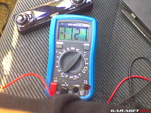

var ut och skulle glida till en affär nyss, tomt i batteriet (stereofronten på). då tog jag tillfället i akt och kollade jag upp och försökte minnas några grejjer som ni fråga,
lamporna som lyser när man ska vrida igång och har nyckeln i läge 2 glöder, sen just för nån liten liten stund så lyser dom starkt just när jag ska vrida över till startläget, sen när jag kommer över och startmotorn ska börja snurra så glöder dom lite mindre än när man har nyckeln konstant i läge 2, obs klickar inifrån instrumentbrädan,
volt antal mellan polerna är, ca, 8v urladdat,
https://www1.garaget.org/gallery/archive/55886/782275_sf544o.jpg

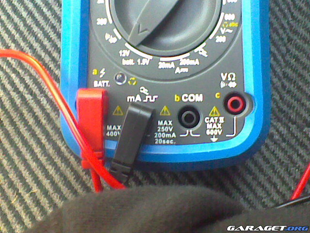

när jag hade laddat upp bilen, mellan den gula stereokabeln och den som är konstant plus, (multimetern står på 12v batt,)
https://www1.garaget.org/gallery/archive/55886/782276_55ziks.jpg
såhär hade jag multimetern, är ingen elektriker, vet inte om jag hade den rätt,
vid båda mät tillfällen så hade jag slitit isär mellan direkt plus och gula stereokabeln,
mätresultatet när batteriet var urladdat var 694 med stereofront på och 688 med stereofront av, och som sagt 8v på batteripolerna,
och vid laddat läge så stod den på 11.01 kanske,

Hade du multimeterns minusmätsladd kopplad till "mA" vid båda mätningarna?
Då blir inte mätningarna rätt, minusmätsladden ska alltid sitta i "COM" oavsett vilken sorts mätning man gör. Det är bara plusmätsladden som ska flyttas till olika uttag beroende på vad man ska mäta. smile

Som sagt, ifall du hade minusmätsladden ansluten till "mA" så blir inte mätningen rätt. Gör om mätningarna och sätt minussladden i "COM". smile

hahahaha okej tongue får väl gå ut igen tongue
dvs jag hade dom i mA och inte COM

Okej, lite trist att behöva mäta om igen förstås. smile
På en multimeter, eller annan mätare med "COM", så innebär det uttaget att man alltid ska sätta minusmätsladden. COM står för "common" och betyder i detta fall ungefär "jord" (minus) kan man säga. I de andra uttagen, dvs "mA" och "V/Ohm", ska alltid plussladden sättas. smile

kollade nu, batteriet låg på 12.7 och mellan direktplus och gula sladden låg spänningen på 11.22
vad berättar de??

okej smile vad betyder mA och V/Ohm??
V/Ohm gissar jag på Volt / motstånd i växelström, rätt eller fel? smile
12,7 Vsåg ju betydligt bättre ut, helt klart. Jag förstår dock inte riktigt vad du menar med det andra.
Mätte du spänningen först på direktplus och sedan på den gula?

Ohm är motstånd, men det gäller likströmsmotstånd. Med en multimeter kan man bara mäta likströmsmotstånd (resistans), inte växelströmsmotstånd (impedans). smile
mA är "milliampere", dvs det uttaget används bara när man ska mäta små strömmar (inte flera ampere alltså). När man vill mäta större strömmar, tex 5 A eller liknande, så brukar det finnas ett speciellt mätuttag som ofta tål 10/20 A beroende på mätare. Din mätare verkar inte ha något sånt uttag vad jag kan se iaf.
vad berättar de??
Att du har ett stort spänningsfall till stereon yikes
