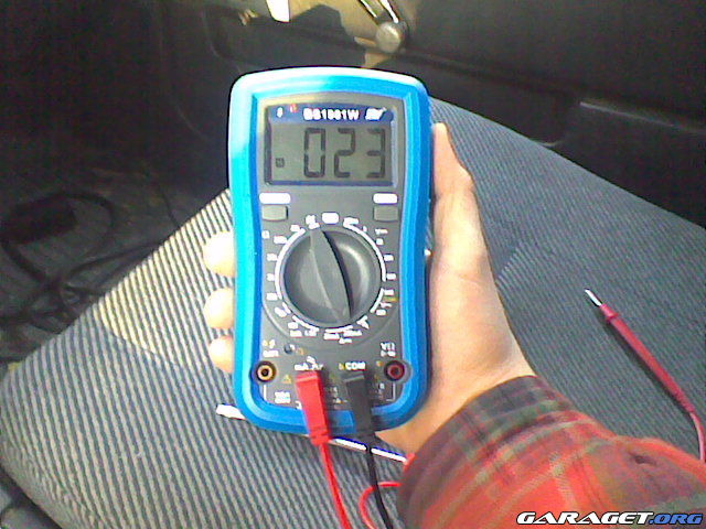

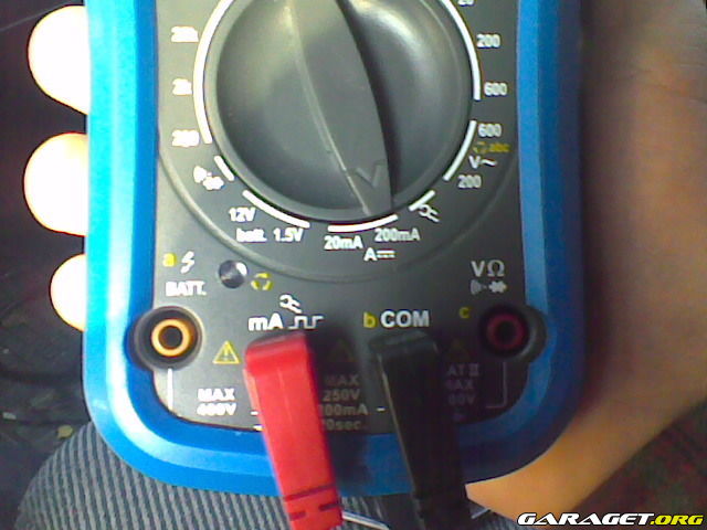

nu har jag varit ut och mätt IGEN.
har jag haft multimetern rätt nu då? tongue
https://www1.garaget.org/gallery/archive/55886/782840_jpulvm.jpg
har jag haft multimetern rätt för att mäta hur mycket ström en stereo tar avslagen?
för att vara på säkra sidan.
https://www1.garaget.org/gallery/archive/55886/782841_pg9ez5.jpg
bara för att vara på säkra sidan.
direktplus -> multimeterns röda sladd -> gula kabeln till stereon,
mätresultat.
023 med stereofronten på.
023 med stereofronten av och när lampan pulserar (som den ska göra) 055
om det då är 0.023 eller 0.23 eller 02.3A vet jag inte.
när jag nu satt ihop allt så tänkte jag testa batteriet, spelade i 2 min på hög volym 20 av 35.  bilen avslagen. slutsteg och allt igång, obs, bara ett orginalbatteri. (mätade aldrig över batteripolerna).
stereo = http://www.prisjakt.nu/produkt.php?p=456986 (Kenwood KDC-BT8044UY) är det som det ska??
4 586 Inlägg
14 oktober 2009
1000mA = 1A
Alltså 0,023A så att radion skulle vara boven till att batteriet blir dött kan du hoppa över
Mät nu genom pluskabelen till batteriet istället och kolla värdet där
Senast redigerat av jocke_gronberg (14 oktober 2009)
2 914 Inlägg
14 oktober 2009
jocke_gronberg skrev:
1000mA = 1A
okej okej. ja det håller jag med om. då kan det inte vara stereon.
