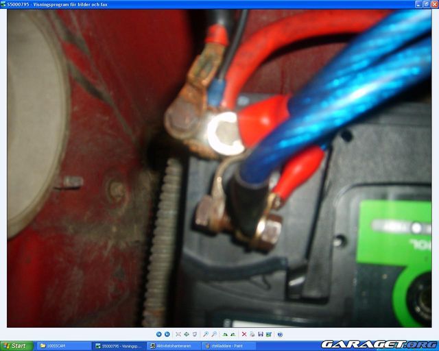

skickar en bild på pluspolen
https://www1.garaget.org/gallery/archive/55886/795123_q48051.jpg
pluspolen, äter ärgen upp strömmen?? eller är det pappa som pratar i nattmössan?
EDIT:ber om ursäkt för dålig upplösning
och säkring 5 är det inte fel i, kört utan den säkringen och det ändå tagit ström
