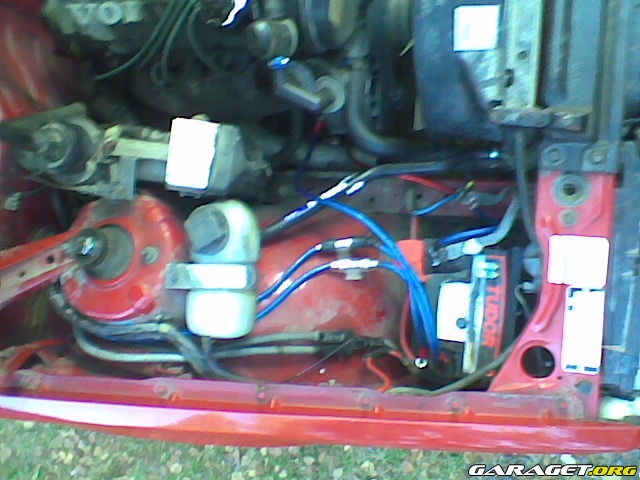

har mina kablar såhär, 36mm2 mellan en bärande balk och batteriet, 40mm2 mellan batteriet och steget, 40mm2 mellan steget och en annan bärande balk bak i skuffen, kraftiga guldplederade (stavning??) kabelskor i varje ända på samtliga kablar och 20mm2 mellan generatorn och batteriet plus samt en 16mm2 som minus (hade slut på 20mm2 hemma så jag satt dit en 16mm2 istället, skillnaden är försumbar, justja. jag har kvar orginalkablaget till generatorn också)
https://www1.garaget.org/gallery/archive/55886/782283_rjikln.jpg
såhär har jag mina kablar,
sorry, men jag hade en mobil som kamera just då...

ahh kalle nu förstodd ja hur du menade såg inte bilden så bra men det funkar la bra också??

just för mig så är det bara det att jag har ett 650 watt RMS klass ab (mosfet) årsmodell -90 så det tar en hel del mer ström än vad dagens gör för att få ut samma wattantal, och jag har bara ett orginalbatteri, det blinkar en aning men det är inget som är nåt panik, hur mycket blinkar dina grejjer?

kolla över hur din jord till batteriet är, ta gärna kort och förklara hur du jordat,
