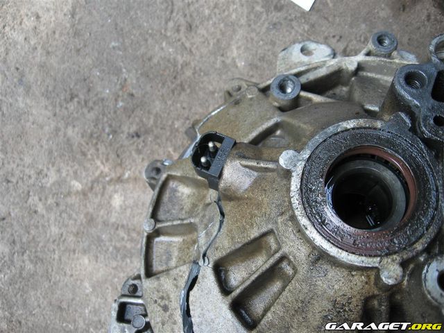

julles skrev:
intresant.. för jag har inte baklysen som funkar..lamporna är hela.. kan det va galap där tro?
Hm, är det alla bakljus som inte funkar eller bara backlysen som inte funkar?
Reservdansk
6 271 Inlägg
5 november 2009
bbosse skrev:
TurbOla skrev:
Nej, det var inte hastighetsgivarkontakten du hade på bilden - det är backljusgivaren. wink
Hastighetsgivaren sitter vid höger drivaxel - på sidan av låda, röd kontakt.
men du kolla va Christian S skrev längst ner på den tråden, han sa att den sitter på vänster sida... http://www.garaget.org/forum/viewtopic. … 58&p=2
Suck, jag kan inte förstå problemet... det sitter två elkontakter på hela växellådan. wink
Om du har motor och växellåda framför dig, precis som den ska vara när den sitter i bilen, dvs motorn till höger och växellådan till vänster, så har du hastighetsgivarkontakten rakt framför dig, på sidan av lådan mot höger drivaxel.
Bulthålen ovanför givaren är till bakre växellådsfästet, eller motorfästet, kalla det vad du vill.
https://www1.garaget.org/gallery/archive/81566/752020_0zlr4c.jpg
Dock hade jag fel på en punkt - kontakten var röd - inte givaren.
Och det står VDO på den.
Senast redigerat av TurbOla (5 november 2009)

TurbOla skrev:
bbosse skrev:
http://www1.garaget.org/gallery/archive/81566/752020_0zlr4c.jpg
om ja hade haft lådan framför mig nu hade jag kollat bara, hade lika gärna kunnat vänta, men ville bara reda ut saken:P tack för besväret smile
Senast redigerat av bbosse (5 november 2009)

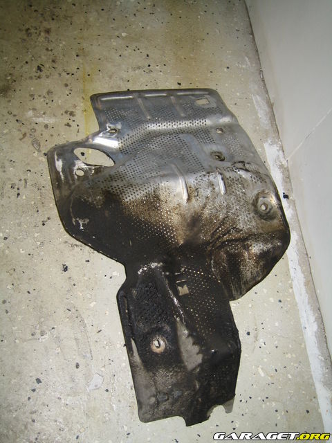

https://www1.garaget.org/gallery/archive/55616/796065_qsjqu4.jpg
Såg inte så fin ut den här:P men får man med den bussningen om man köper bussning till övre motor fäste? Och är de krångligt att byta den? sitter lite tajt till?

Joas_86
5 november 2009
Det är klart du får med bussningen med big_smile fick jag till min S70 iaf.
Annars har jag en hemma som du kan få för 50 spänn smile
719 Inlägg
5 november 2009
bbosse skrev:
http://www1.garaget.org/gallery/archive/55616/796065_qsjqu4.jpg
Nej du får inte med den bussningen, den finns att köpa på volvo och är inte särskilt svårt att byta, bort med torpedplasten och torkarna. Sitter några bultar där under som håller den.
Den nya du köper från te.x volvo är inte likadan den är lite starkare och förmodligen bättre
Joas_86
5 november 2009
Säger bara volvo, varför inte sälja hela rubbet än och krångla med sakerna alltså wink
Jag vet att min är i bra skicka eller om du köper en ny för mkt mera big_smile
Reservdansk
6 271 Inlägg
5 november 2009
Det fick inte jag till min 850, endast den stora övre motorbussningen. wink

snickare
612 Inlägg
5 november 2009
ja har r-fångare o orginal ihoppskarvat på min 940,har inte sätt de på någon annan,pröva gör nånting unikt du med wink

Garage Mupp
128 Inlägg
5 november 2009
#73
bussningen till övre motorfäste får man inte med den andra. men byta den är inte så svårt.
Plasten nedanför rutan tar du bort så sitter 2 muttrat där. tar 15min att byta..wink
Mur&Kakel
332 Inlägg
5 november 2009
#74
Jo ja märkte de;)

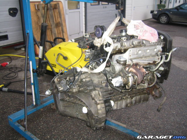

https://www1.garaget.org/gallery/archive/55616/799633_lwpder.jpg
Idag körde jag iväg motorn för lite tvättning!
https://www1.garaget.org/gallery/archive/55616/799635_mfmzc4.jpg
Upphängd i motor lyften och HetVatten tvätt (upp till 150grader) som ja blåste av motorn med! Funka skit bra!

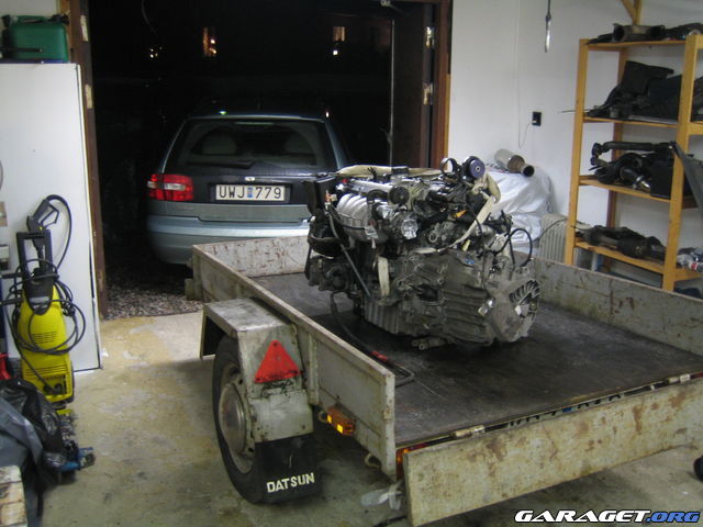

https://www1.garaget.org/gallery/archive/55616/799639_1vri2m.jpg
Hemma i garage igen:)

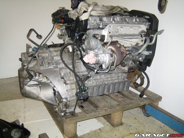

https://www1.garaget.org/gallery/archive/55616/799657_pt9hxf.jpg
Efter motor tvätten:)
https://www1.garaget.org/gallery/archive/55616/799660_75obwn.jpg
Turbon blev väldigt blank och fin motför innan tongue
https://www1.garaget.org/gallery/archive/55616/799668_p1k69v.jpg
Här ser man hur rent blocket blev bara efter tvätten:)
Blev riktigt rent efter jag blåste av allt med HetVatten tvätten! Lite roligare att jobba med grejerna nu när de är rent från massa olje produkter och skit, Ska väl putsas bra mycket mer på motorn sen iaf:)
