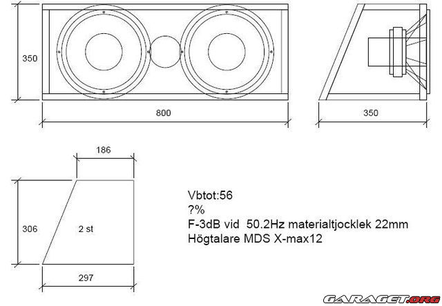

Ser denna ritningen vettig ut? Texten fattar inte jag=) Men de kanske ni gör.
https://www1.garaget.org/gallery/archive/62200/791829_mktu51.jpg
Ask any racer, any real racer. It doesn't matter if you win by an inch or a mile; winning's winning.

Den ser väldigt liten ut, ca 80-90 liter totalt  är mer passande i portad låda, eller köp en färdig sev låda funkar mycke bra i den

Lådan har ett F-3 på drygt 50Hz det är ganska högt, mer avsett för SPL.
Så att du måste använda subsonicfilter för att inte få långa slag i de lägre "obromsade" frekvenserna.
Testa Subsonic runt 40Hz..

sluten är mer "förlåtande" du kan inte spela lika högt men mer djupa frekvenser, men om du vet vad du gör så är det lika bra att spela med en annan avstämning eller liknadne
