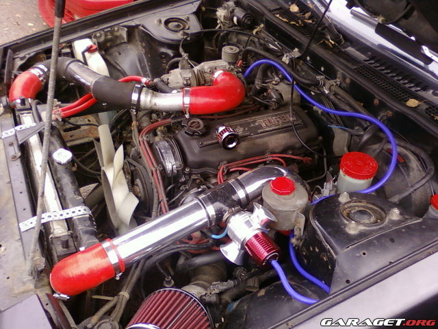

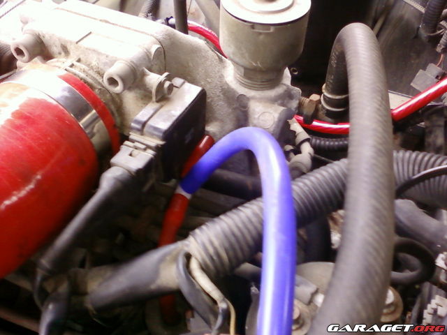

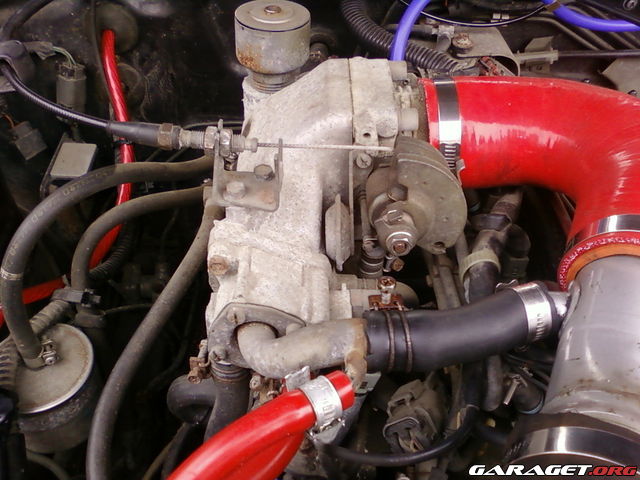

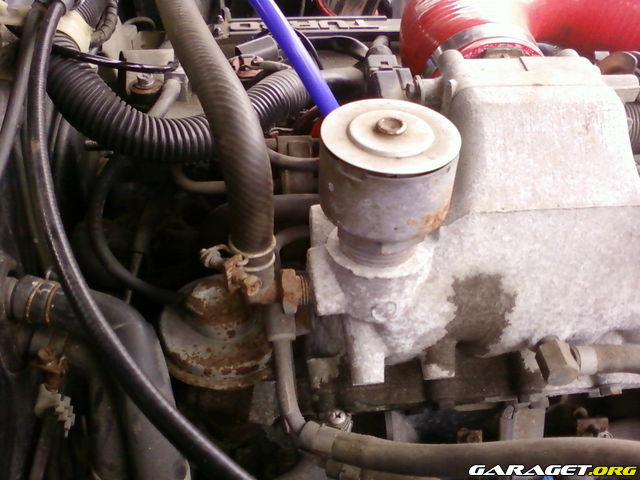

Här är lite bilder hoppas det hjälper... sad

Asgammal medlem.
2 246 Inlägg
1 november 2009
Sätt dumpen så nära insuget istället så försvinner nog problemet.
KUNG
441 Inlägg
1 november 2009
Så det är placeringen av dumpen som är felet? Inte slangen då?
Asgammal medlem.
2 246 Inlägg
1 november 2009
Kan vara både och.
Har inte haft den erfarenheten med dumpen där du har den.
Så jag säger bara att det kan vara problemet.
Men finns det någon annan som har något att invända om mitt svar,så varsågod.
