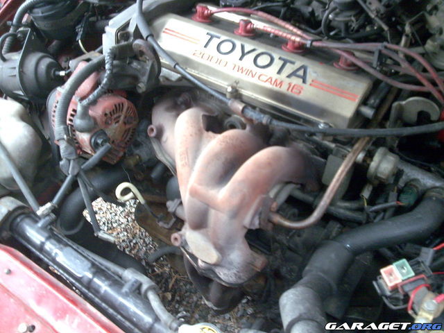

Jag tyckte min Celica (-88) lät lite konstigt när jag gjorde lite kraftigare gaspådrag. Så idag mekade jag bort kåpan som täckte grenröret och det ser ut så här:

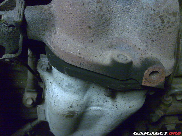

och som jag trodde så läckte det, och har förmodligen gjort det ett tag.

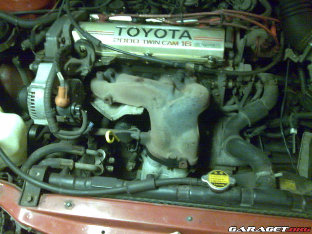

sen när jag kollade på min reservdelsbil (-89) såg grenröret helt annorlunda ut.. och något kopparrörgick till det.
https://www1.garaget.org/gallery/archive/128888/793099_c9c58w.jpg
jag har aldrig sett den här varianten förut. är den lika dålig som det andra?
tjänar man på att köpa ett "extraktor-rör" från en 3S-GE gen 2?

Båda grenrören som du visar bild på ser riktigt skapliga ut. Ser inte ut att vara någon flaskhals.
SÅ köp en nu mutter och en packning, så blir din bil frisk igen.

mutter och packning är fixat för ett tag sen, bilen går mycket bättre. Dock släpper den lite väl lätt i det här väglaget.

Grenröret på sista bilden sitter på min också.. är de något speciellt just med att de sitter röranslutning på eller kan någon förklara skillnaden. För ja har en 87a med grenrör med en sån anslutning på.
2 021 Inlägg
4 april 2010
Ser ut och sitta ett Egr rör på det andra grenröret, kan gå och plugga det om man vill.
156 Inlägg
4 april 2010
Jo, de har ja förståt så smile men just att grenröre för egr är lite grövre i känsla än den för kat tongue känns som 88an är strypt lite grann då? tongue
