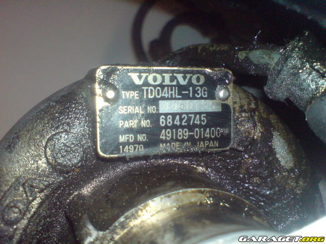

https://www1.garaget.org/gallery/archive/55616/796083_krhan4.jpg
13g
Blir det nån skillnad om ja skulle byta till en 18,19T? Passar den rakt på utan att ändra något? och är det nån ide, effektmässigt?

Klart det blir skillnad, laddet kommer senare, mer effekt på toppen, efter att du har mappat förstås.
Och ja, en 18T/19T passar rakt på.

Som jag skrev, du får senare laddtryck, eftersom du har mindre motor, som måste upp i högre varv för att trycka ut avgaser som sätter snurr på den större turbon.
Mappning kostar från 5000kr hos Mattson i Ryd till 10 000kr hos Autotech eller annan firma med rullar.
Byt turbo om din nuvarande är slut. Biltema säljer ju 16T aggregat med garanti.
Räcker väl till att köra in bilen med - och om du inte har råd att mappa kanske du ska fundera på att låta bli att trimma så länge. smile
Ett anpassat chip är väl knappast värt pengarna.
