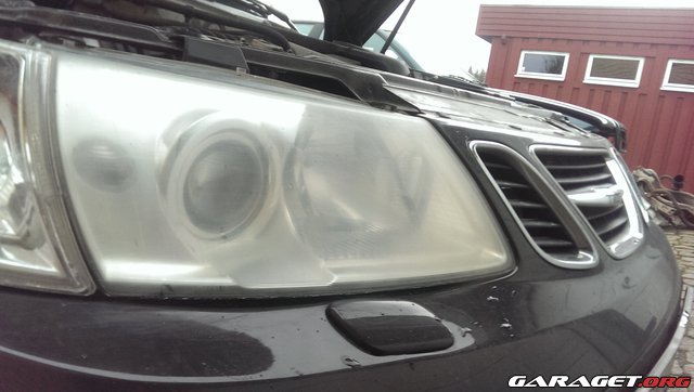

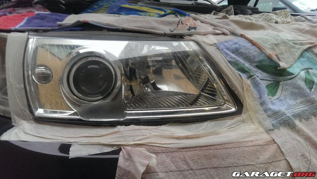

30 december 2014
#196
https://www1.garaget.org/gallery/images/154/153136/153136-2ae570937f31b107820ee031bd037743.jpg
https://www1.garaget.org/gallery/images/154/153136/153136-ce2481bb1442463b6a4d29db8855481a.jpg
smile cool
310 Inlägg
30 december 2014
#197
Körd med maskin. Denna person fick ombesiktning.
https://www1.garaget.org/gallery/images/80/79366/79366-9bab3741f730ea06638e61838a593de8.jpg
https://www1.garaget.org/gallery/images/80/79366/79366-fc9771c7ac701a17e02a8603c80e30ad.jpg
3 151 Inlägg
30 december 2014
#198
Fint, såg ungefär lika illa ut som på Audin. Blir fantastisk skillnad! På besiktningen sade dom till mig att det var reflektorn som var trasig och att det inte skulle hjälpa att åtgärda glaset... På ombesiktningen gav dom beröm för att ljusbilden var helt perfekt. Tänk alla stackars godtrogna/okunniga människor som litar på dom och köper nya lyktor för flera tusen när man kan så enkelt och billigt fixa det!
