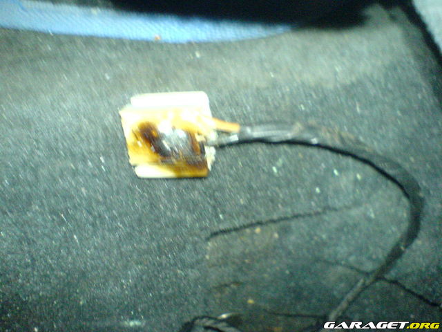

Hej,
Min stolvärmare funkar inte. Och jag har försökt och kolla upp varför.
Men hittade då en kontakt som inte var i kopplad och vet ej vart jag ska koppla in den för jag hittar inte någonstans att koppla in den på.
Den kontakten va bränd på förarsidan men inte på passagerarsidan men dock va den bort kopplad på passagerarsidan med.
https://www1.garaget.org/gallery/archive/46495/796143_u9aa1z.jpg
Här är den brända på förarsidan!
https://www1.garaget.org/gallery/archive/46495/796142_zlprw5.jpg
Den med röd ring är den kontakten som e bort kopplad och detta är på passagerarsidan.

Kan mkt väl va så att det e kortis i stolarna och då har dom kopplat bort dom.

Mät upp kablaget, innan det är gjort finns det inte svar att ge.
Mät i kontaktstycket ifall det går ström fram till stolen, mät sedan värmeslingan, detta är just en slinga så att ifall du inte får kontakt mellan de båda stiften så är ju slingan kass.
Anledningen till att kontaktstycket är bränt behöver inte tvunget innebära kortslutning utan kan mycket väl handla om att det inte klarat av att hantera den mängd ström som passerat och då detta upptäckts så har man kopplat ur stolarna för att inget värre ska inträffa.
