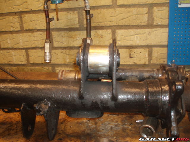

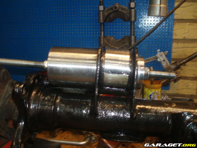

https://www1.garaget.org/gallery/archive/67309/836395_26ivtx.jpg
Pressar i nya bussnigar med ett verktyg som industri gjorde åt oss=)
https://www1.garaget.org/gallery/archive/67309/836396_xf1rom.jpg
Så blev det tillslut:)

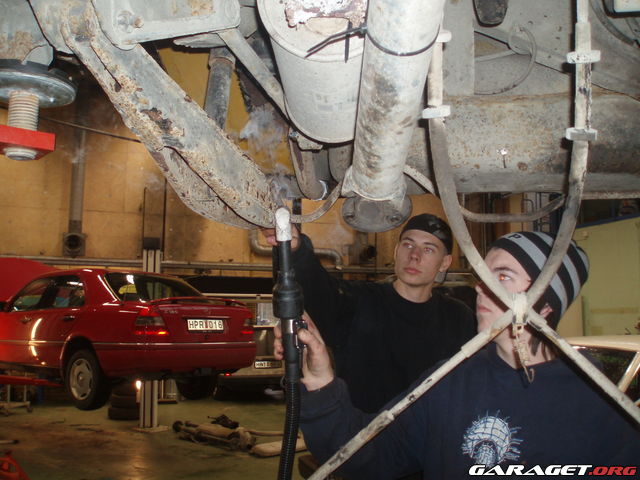

https://www1.garaget.org/gallery/archive/67309/836397_oqjq64.jpg
Värmde en fastrostad mutter, induktionsvärmare är bra skit=)

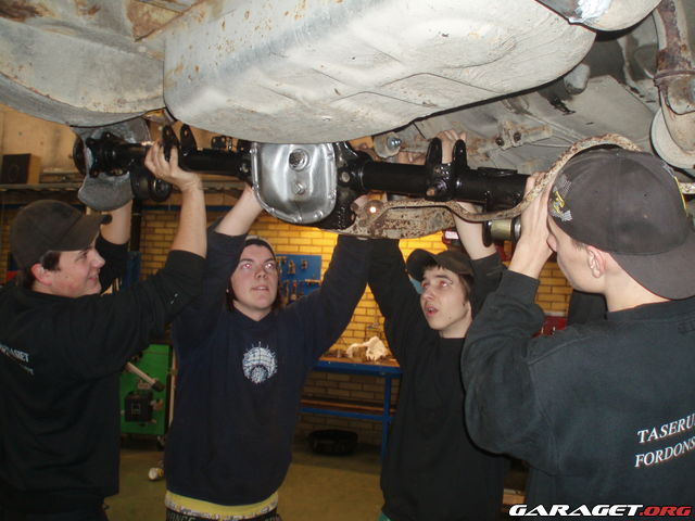

https://www1.garaget.org/gallery/archive/67309/836398_kwh0fd.jpg
Nya bakaxeln monteras med en hjälpande han:P

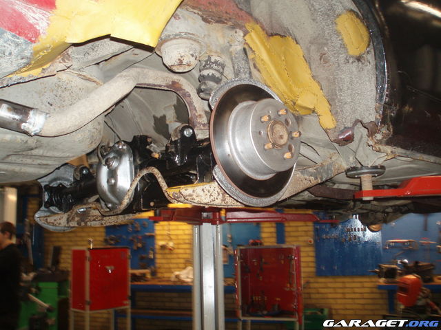

https://www1.garaget.org/gallery/archive/67309/836399_dwvb5j.jpg
Finally på plats efter en del bökande:P ser förjävlig ut under men ska slipas och på med underredsmassa:)

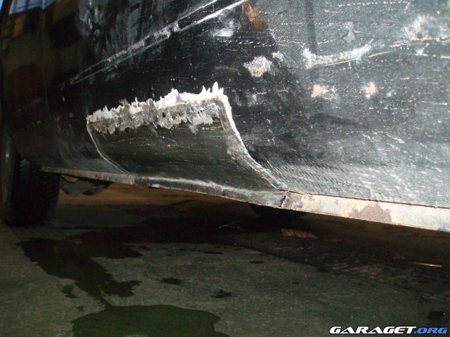

https://www1.garaget.org/gallery/archive/67309/836401_e7rs2c.jpg
kapat lite rost

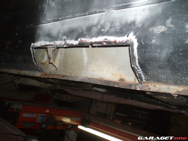

https://www1.garaget.org/gallery/archive/67309/836402_6h5drd.jpg
Svetsat dit ny plåt:)
https://www1.garaget.org/gallery/archive/67309/836404_ss9bh1.jpg
Blev hyffsat, ska spacklas när bilen ska slipas, bara grundmålat för tillfället:Pmen inte på bild
