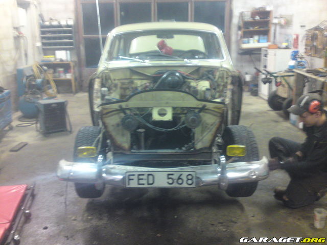

Ut med det gammla sletna hjärtat.
https://www1.garaget.org/gallery/archive/12448/798225_2kkkrc.jpg

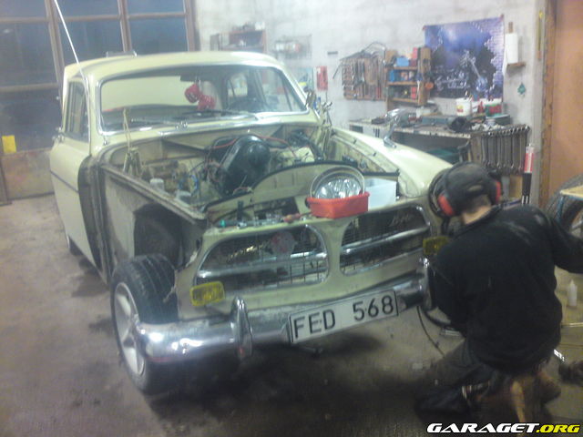

börjat riva ner fronten
https://www1.garaget.org/gallery/archive/12448/798226_45e0ka.jpg
Nu börjar de likna något hehe

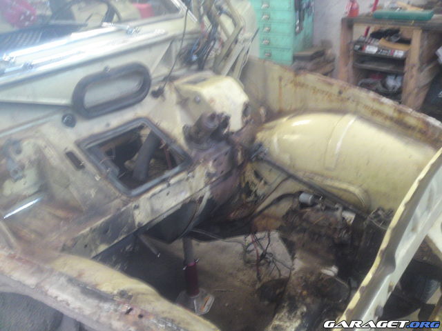

motorrummet nästan tömt
https://www1.garaget.org/gallery/archive/12448/798250_v8lgus.jpg
så nu är nog det som behövs plockas bort bortplockat

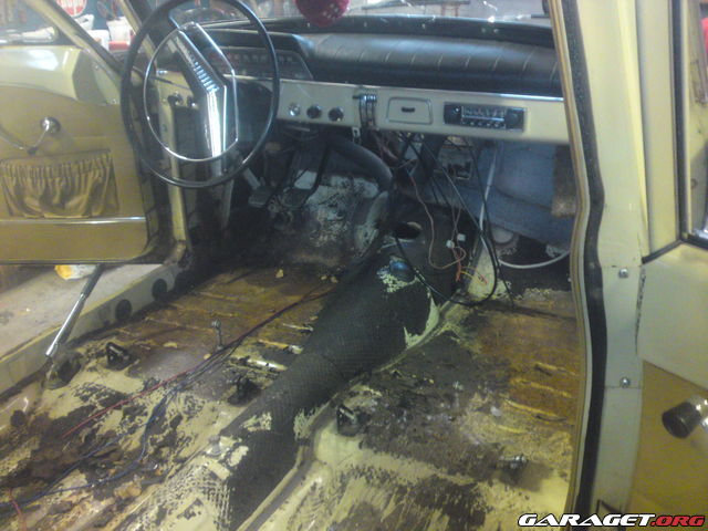

8 november 2009
Om man ser på bilden så ser de ut som att intrument brädad är fel fri stämmer då? Inga sprickor eller någe sånt?
"bara en mor kan älska en sån son"
54 Inlägg
8 november 2009
Jo det finns faktist en spricka men det blir ett senare bekymmer. det sitter en kalasfin i min reservdelsbil som är utan sprickor men där har någon klåpare varit och skurit ut en bit för att kunna sätta fast en varvräcknar. sad
