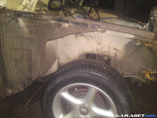

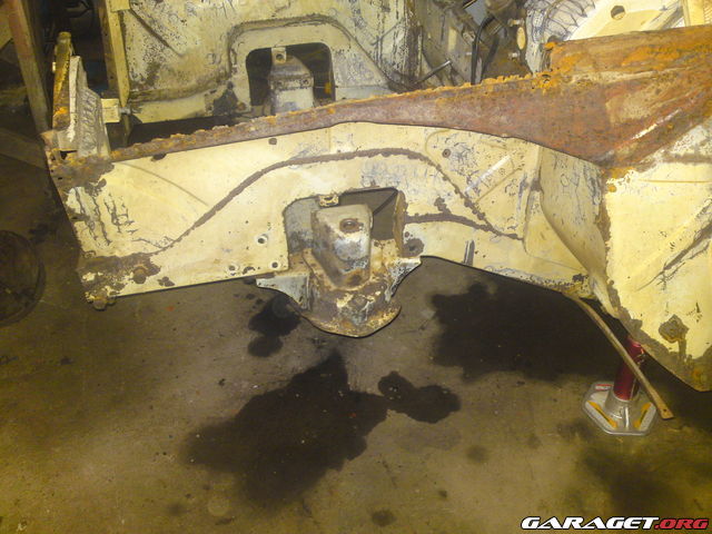

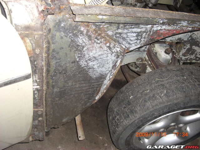

Så här kommer lite för och efter bilder.
https://www1.garaget.org/gallery/archive/12448/801774_bvydp1.jpg
i hjulhuet innan tvätt.
https://www1.garaget.org/gallery/archive/12448/801779_bch6ua.jpg
Samma sida efter. Oj här va det vist lite svetsat och lagat.

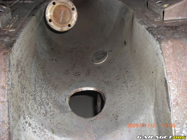

https://www1.garaget.org/gallery/archive/12448/801782_z4pc4q.jpg
växellådstunnel innan

Japp hehe men undertill var det fint med bara ett par små lagningar

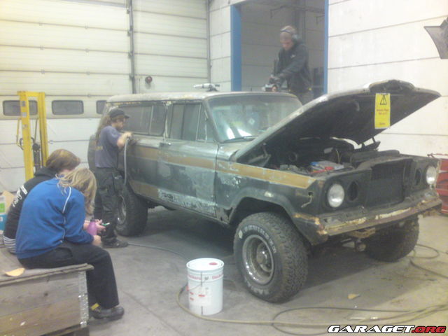

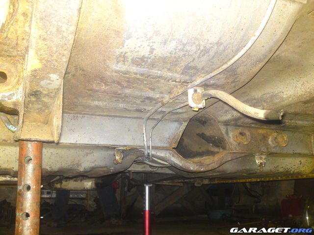

Blev en sen kväll igår så jag han inte skriva något här. Men nu är hjulupphängningen och bakaxeln bort plockad också. Men till råga på allt va gasen i mig svetsen slut och sen var jag 30 min försen till optimera för att hämta ny så nu kan jag inte svetsa förens på onsdag. Idag ska jag ta o kolla på motorerna lite och montera bort växellådan från gammla motorn så att allt är klart till nästa helg om jag får hem en adapterplatta så jag kan testmontera och bygga motorfäste.
Försöker lägga upp lite bilder från helgen och några på cherokeen.

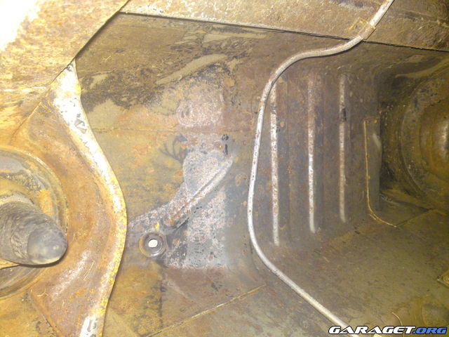

https://www1.garaget.org/gallery/archive/12448/805436_grc83o.jpg

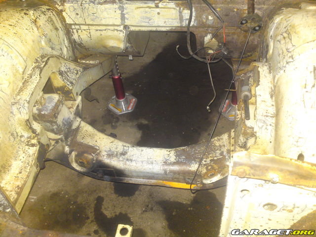

Växellådstunneln efter tvätt
https://www1.garaget.org/gallery/archive/12448/805437_196p5y.jpg
Blev lite smått smutsig när jag tvättade. Det mesta är underedsmassa va ett helvete att tvätta bort big_smile
https://www1.garaget.org/gallery/archive/12448/805438_o0ia7r.jpg

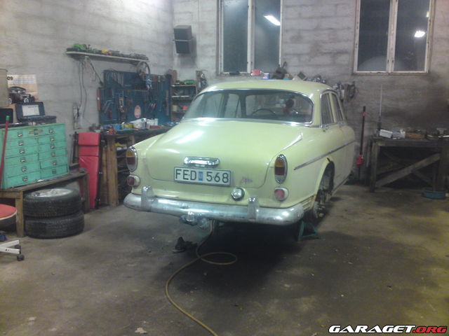

Bilen åter i garaget

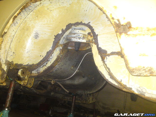

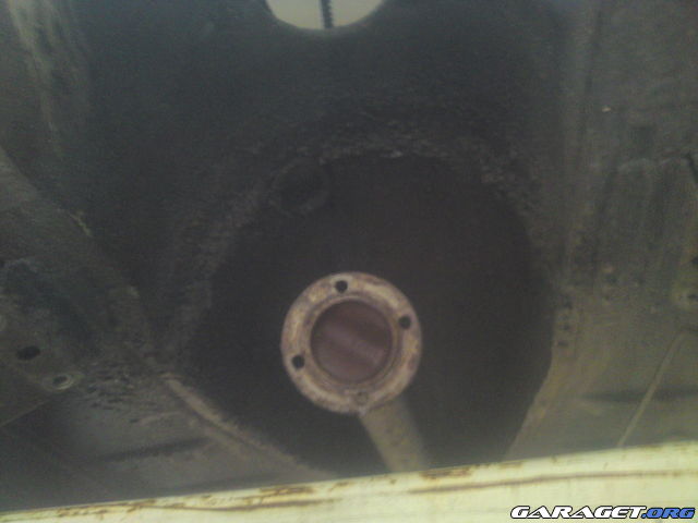

https://www1.garaget.org/gallery/archive/12448/805439_016g2x.jpg
resultatet under. Bakaxel bortplockad

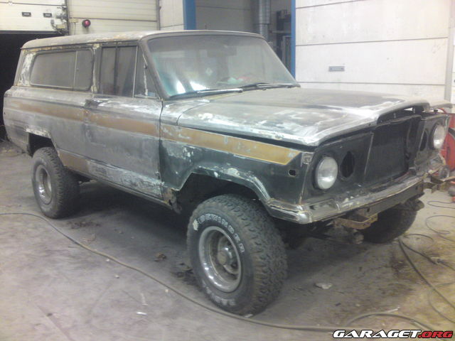

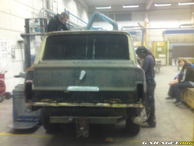

cherokeen vi slipade
https://www1.garaget.org/gallery/archive/12448/805445_ttjdy6.jpg
https://www1.garaget.org/gallery/archive/12448/805446_vdg959.jpg
bilen är nu lacad kommer en bil senare

Hur fick du bort underreds massan så, ser ju inte ut att du har slipat? Annars riktigt bra projekt, finns ju en del Amazon femmor som aldrig blir klara, så nu får du visa dem att du blir klar, tror det finns fler som vill se den färdig men lycka till.

Jag använde mig av en lite udda högtryckstvätt som spola en jävligt tunn stråle vatten med 1700 bars tryck och har roterande munstycke big_smile tog en stund men all lös skit och underedsmassa försvann
Ett stort tack till Dennis Hilmersson som hjälpte mig och var vänlig att låna ut tvätten-
